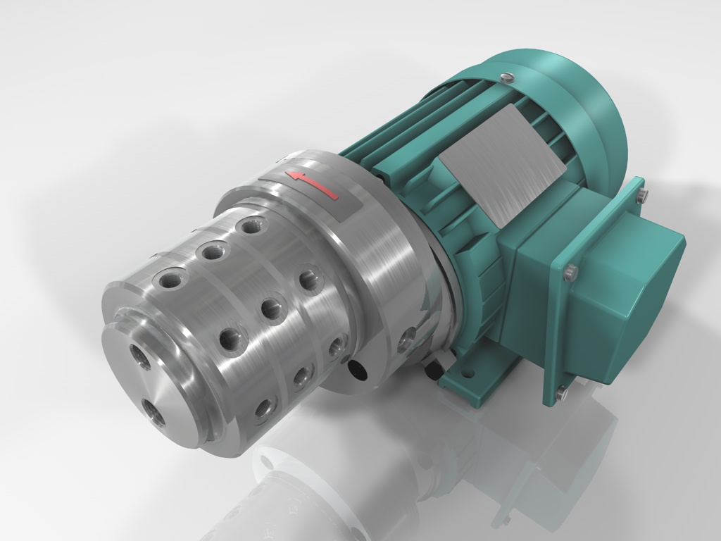

各位搞静压的朋友,我的第一张多头泵效果图出来了.8 Z, [- m, i! G, w$ W8 u( q5 P) [! p

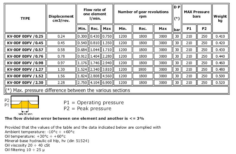

发表于 2008-3-2 07:57:54 | 显示全部楼层 来自: 中国天津
我从vivolo的样本截的图.个人感觉同步马达应该比多点泵便宜的吧.
发表于 2008-3-2 08:38:53 | 显示全部楼层 来自: 中国湖北武汉
回复 57# 的帖子
你是用维沃洛和福鸟比较的吧.

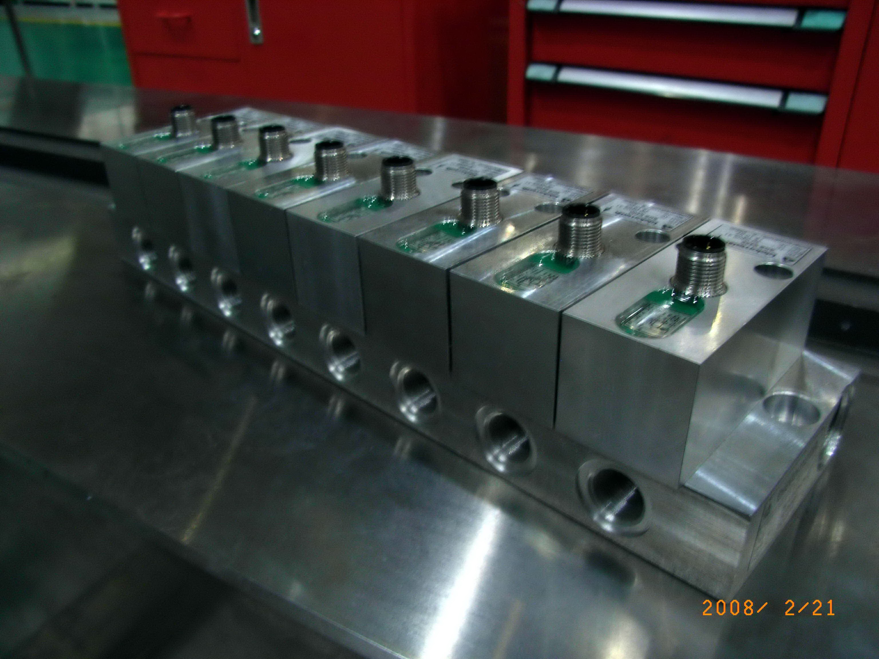

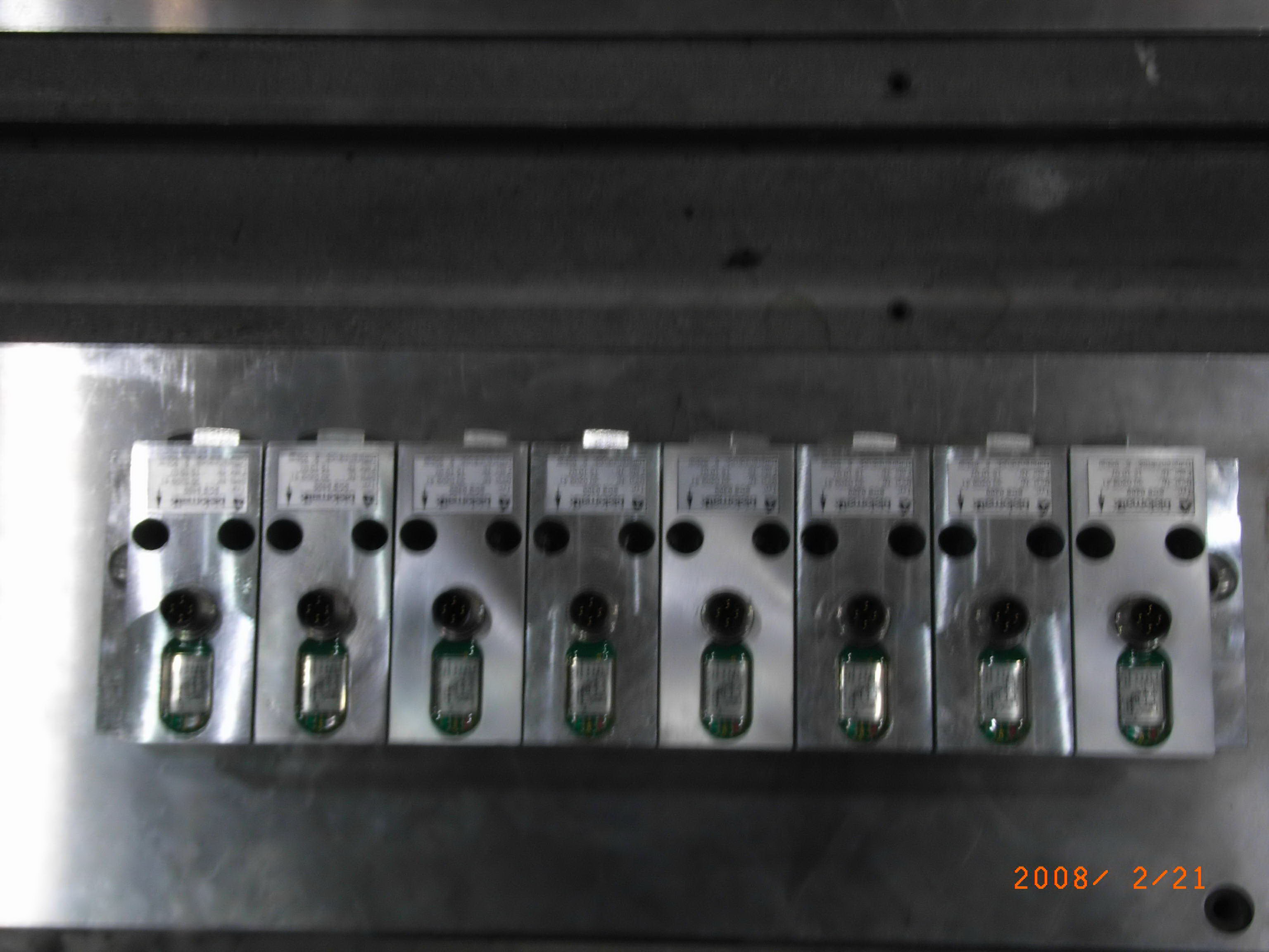

 楼主| 发表于 2008-3-3 19:19:03 | 显示全部楼层 来自: 中国辽宁沈阳
我看见的一种德国的恒定流量分配阀
) `  d) e! A  d! y, ]和多头泵式一样的用处

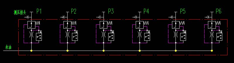

 楼主| 发表于 2008-3-3 19:22:13 | 显示全部楼层 来自: 中国辽宁沈阳
这种定量输出阀的原理图
+ `' z8 k; x5 I5 ?/ L% p
) g& x$ w! m+ O8 `. w请教这是什么样的结构呢?材质象是铝的整个阀块很轻" e2 @( @3 p8 d" O
和多头泵是否完全一样

发表于 2008-3-5 12:32:47 | 显示全部楼层 来自: 中国湖北武汉
看了,让我想一想。( @/ Q3 m( {5 k( @  [6 _
还是节流器方式,关键是反馈。可把元件搞清楚吗?结构,调节方式,通信方式。

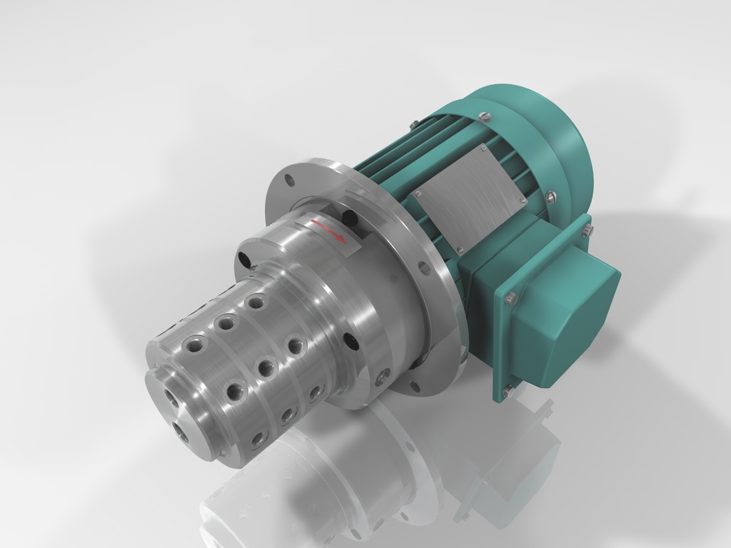

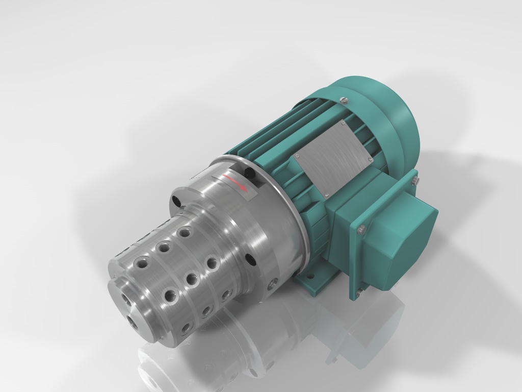

发表于 2008-3-6 21:30:17 | 显示全部楼层 来自: 中国湖北武汉
另外两种安装形式的多头泵.

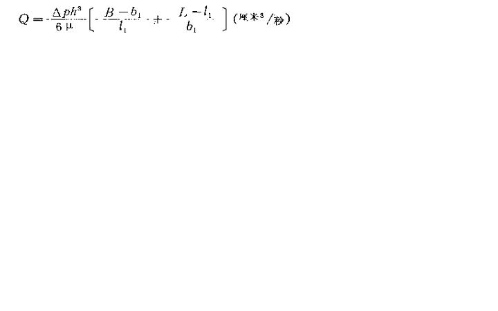

发表于 2008-3-26 21:51:41 | 显示全部楼层 来自: 中国浙江宁波
是这个流量公式吗?
发表于 2008-3-27 21:54:23 | 显示全部楼层 来自: 中国湖北武汉
把(B-b)/l1+(L-l)/b1换成A+a)/(B-b)/2+*(B+b)/=(A-a)/2
