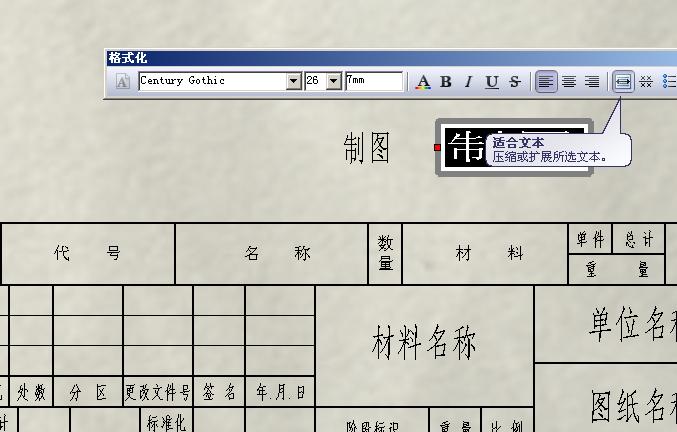

工程图中的适合文字工具可以实现任何比例的字体长宽比,做出GB要求的长仿宋体效果.

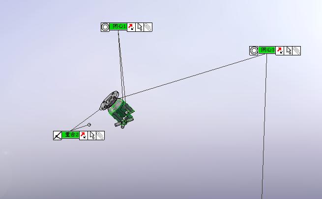

2008用cosmosflow可以方便的给流道容器加盖,只需选定出入口平面点取加盖按钮即可,真的很方便

回复 25# 的帖子
这个工具栏的菜单放在哪里了,从哪里可以调出来呢!
发表于 2008-4-8 10:45:21 | 显示全部楼层 来自: 中国北京
回复 25# 的帖子
请问调出此个图标从什么地方调出
