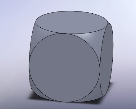

发表于 2008-2-2 16:17:17 | 显示全部楼层 来自: 中国江苏镇江
3d图
球被切六个面

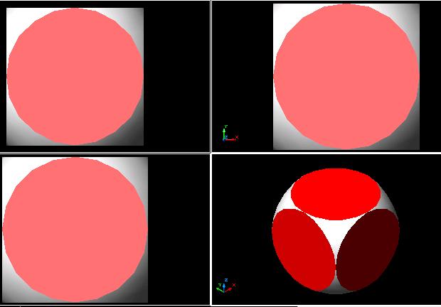

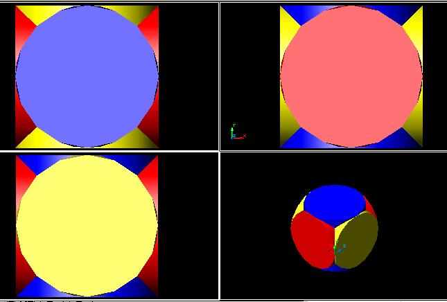

发表于 2008-2-15 16:18:58 | 显示全部楼层 来自: 中国江苏淮安
我画了两种形式,大家看图就能比较出来,还是球被切了6个面正确
三个圆柱
三个圆柱
球
 楼主| 发表于 2008-2-16 10:16:07 | 显示全部楼层 来自: 中国广东佛山
回复 66# 的帖子
这位兄弟太强了   再讨论的兄弟都应该先看看这个了
5 a0 w5 P) u* E通过颜色的比较就可以得出哪个是正确的7 g# p, w( K  A% ]
, D4 l  C' w4 [7 d
还有有人说虚线可以省略  我们讲的是不省略的情况  况且这么简单的零件都省略了重要的虚线,那还有很多中东西都可以达到题目所要求的!!!
发表于 2008-2-16 11:10:38 | 显示全部楼层 来自: 中国山东枣庄
呵呵,我就不画图了,我用语言描述一下:这是一个正方体和一个球体组成,或是球体稍加变化组成的实体。球体的球直径介于正方体的边长和正方体的体对角线之间的长度,让两个实体的中心重合,就可达到楼主说的效果了,或者稍加改变,沿着两实体表面的交线,把超出正方体表面的球体去掉,或是,沿此交线把球挖成六个面半径不大于正方体边长1/2的弧形球面。三种组合都能达到楼主想要的那种效果
