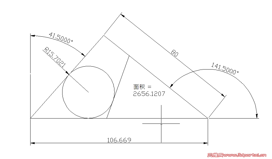

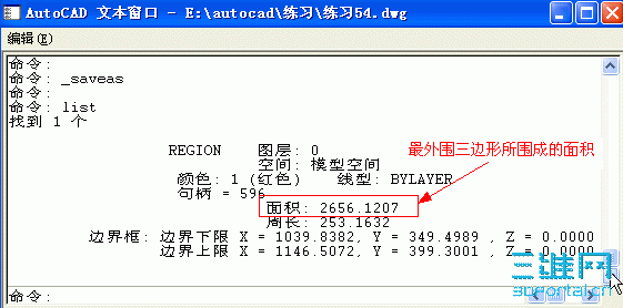

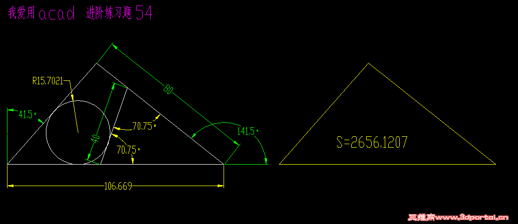

发表于 2009-3-29 21:13:06 | 显示全部楼层 来自: 中国上海

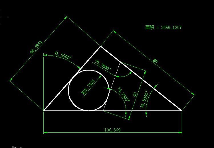

练习题54答案:7 C# `. s4 m; t8 ?4 w
1. L之长度值为何?
( c* _% c! {& u# p6 \: w    b. 106.6690% P6 C5 e. ]8 [7 c
2. 圆半径值为多少?& t3 j! [6 u  i6 p0 x
    a. 15.7021
1 I; @: Y3 E, }9 P' h. Z+ t3. 最外围三边形所围成的面积为多少?- k7 z/ E1 W! \, a* [9 u" [  }
    b. 2656.1207
2005llnn + 3 参与鼓励

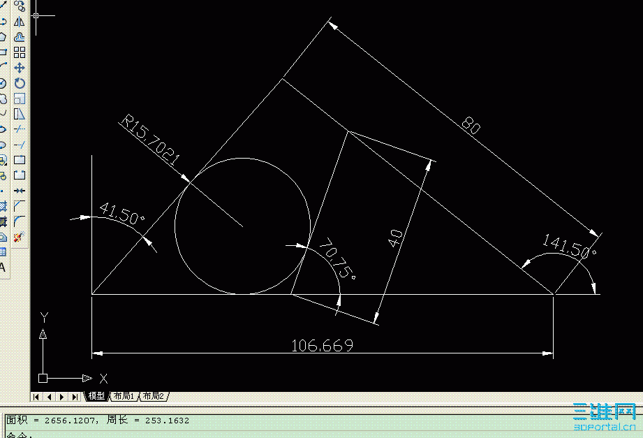

进阶级练习题54: E3 i1 \/ V. @9 M

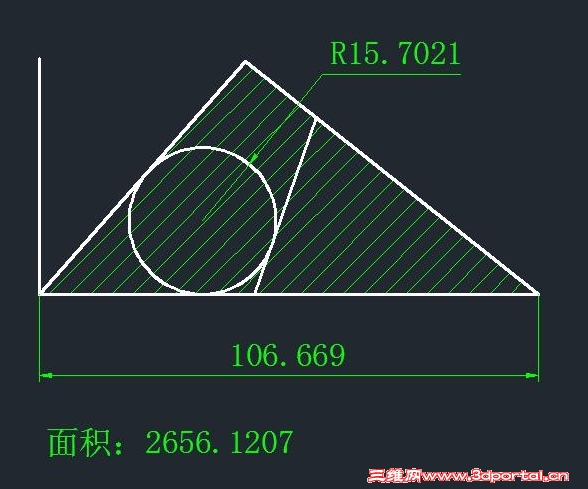

发表于 2013-6-20 13:09:23 | 显示全部楼层 来自: 中国浙江温州

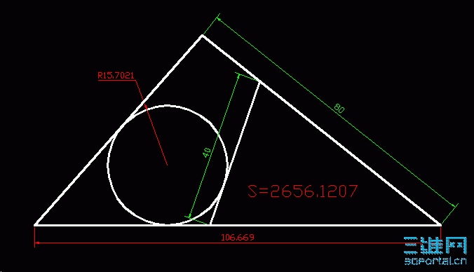

6-20 进阶级练习题54

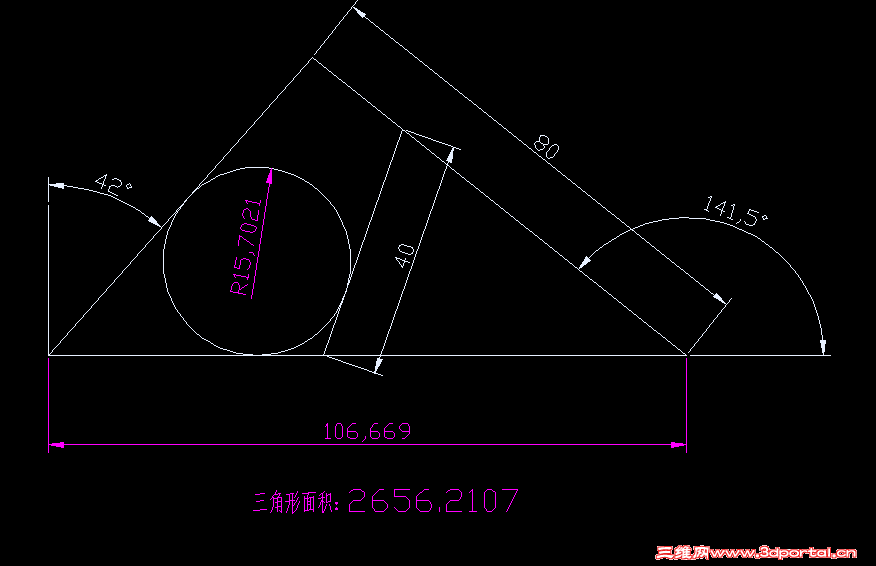

发表于 2014-3-28 21:11:31 | 显示全部楼层 来自: 中国四川成都

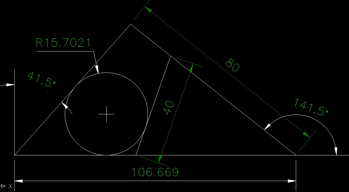

进阶54

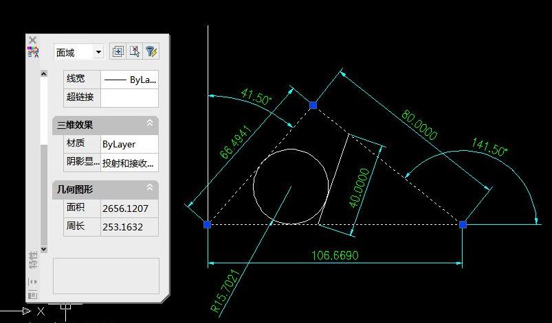

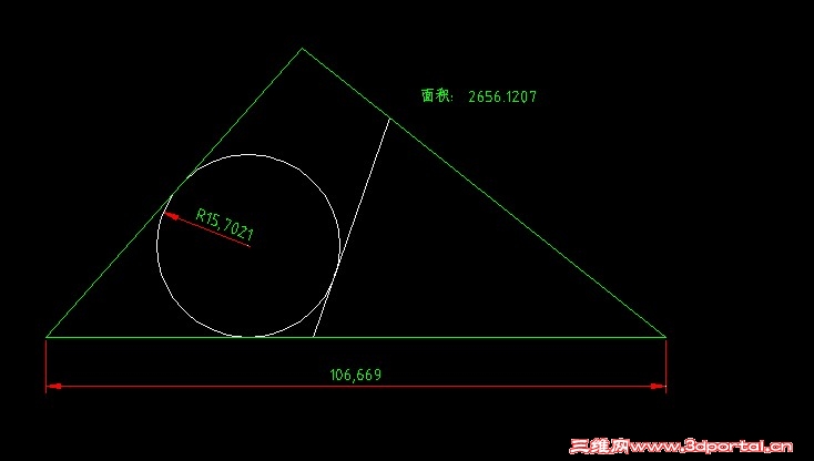

发表于 2014-4-10 17:57:57 | 显示全部楼层 来自: 中国天津
9Y1KSXVE~C65LBHKOHSIT.jpg ; I: _/ ^$ r5 n/ f! ^, D2 B3 J* s" ]
: M' ^! E" z' V6 Z' y0 L
7 H) q3 \1 ~. i2 w& ~
