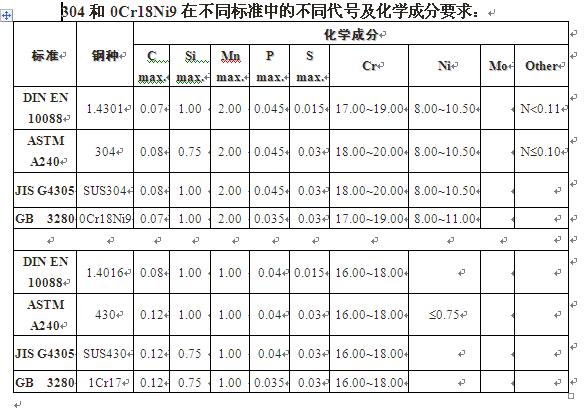

[注意] 图纸上是0Cr18Ni9, 材质单上是304,不知道能用不?

本人观点同49楼。GB150之外材料不能直接使用。

304是美国材料的表示方法,0Cr18Ni9是国标材料的表示方法.
5 s+ `: i' m3 J# V' \+ H  r1 u, D8 g成分和性能基本接近,因该说能代用.只是需要办理一些代用手续.从工艺角度来说,是完全可行的,对产品质量不会产生影响.

需办理材料代用,还要有相应的焊接 工艺评定

化学组分基本相同,在国内压力管道可以直接代用了,压力容器还是让设计院来定这事情。毕竟工艺都要求不一样的。

原帖由 IMWORKMAN 于 2008-1-24 23:42 发表 http://www.3dportal.cn/discuz/images/common/back.gif, o! P) M; W& L* U6 H9 R5 o, b5 L
这个问题其实是楼主没有讲清楚,是压力容器还是压力管道。
4 W$ N6 m+ P+ o4 P  d: `& w& F$ \6 o如果是压力管道用,要简单一些,可以直接用。压力容器的话还是要澄清一下。: T- A9 q8 Y* Y: t
另外,304和0Cr18Ni9化学成分相同,可以代用。但机械性能还是有区别的。不能说 ...
7 A, \, z$ U1 K- }: b压力容器用304,应严格按照容规第22条执行,不能只简单地出具代用单。

可以用!美国的奥氏体不锈钢304相当于我国的0Cr18Ni9,在性能上相近,304是材料代号
0 y0 Z4 k4 ]1 W' g% C$ k" \$ T0Cr18Ni9是材料成分表示的名称
发表于 2008-11-4 08:45:29 | 显示全部楼层 来自: 中国浙江宁波
原帖由 木易人之 于 2008-1-21 21:31 发表 http://www.3dportal.cn/discuz/images/common/back.gif( W" Q. c+ W, `4 N, Z9 M
两个其实是一样的,如下图:730078
; m; a- d0 y, l7 C) L' ?& T其实材料供应商那儿应该有些是为了大家的习惯,所以就写成304,因为这样容易写出来,大家也比较通俗易懂,我想有很多工人都可能对304、316、201之类的特别熟,但是让他把与之相对 ...

一般来说是可以代用的。最终还是要业主同意,如果业主明确要求ASME标准的材料是不允许用的,如果材料允许用GB标准的话是可以代用的。
发表于 2008-11-4 08:51:07 | 显示全部楼层 来自: 中国浙江宁波
我们公司的塔在招标技术澄清时有就允许用GB标准不锈钢。但是在反应器招标技术澄清时合同明确材料采用ASME标准的就不允许代用了

实际上是标准不同而已,其物理和工艺性能及各方面的要求均差异较小,不必过分担忧。但需办理材料代用手续啊。

我也碰到过这样的情况,我们曾采购膨胀节就是304的,而图纸(蓝图)是0cr18ni9的,需要办理代用手续,取得设计院许可。

必须办理材料代用手续,并有相应的工艺评定支持!
