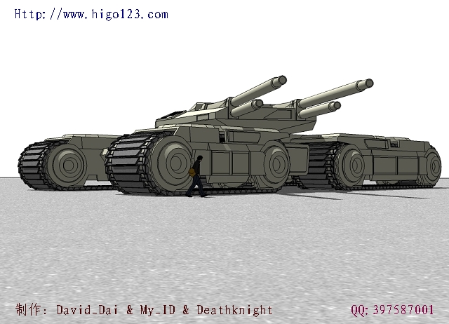

[原创] 3D建模图文说明—猛犸坦克 DWG源文件在44楼

! v: I( N8 W0 [; |- S" D/ l! v猫毛毛:刚性悬挂,怎么在路上开啊?: B/ v2 m! m: j
猫毛毛:你用几升的发动机啊,车体也太扁吧????

找了个人物图片比较一下大小
. a7 z* m+ O2 W# E. R  i* D1 }# v! \# n$ z! h
/ a& ^6 d+ g( E8 h 总图2.jpg + b/ i3 L: I% }4 M1 m( D) O
3 |- ~3 v4 Z5 q3 w0 |7 r1 N
5 P  v" v: Y  ]- G, }' Q) t' Z5 q1 M: A" \
现在想想,
# }: j/ g1 o1 J; x9 C* t% l和  米格-343 核动力飞船(详细参考:http://www.3dportal.cn/discuz/viewthread.php?tid=460214&extra=page%3D1
/ q- D7 ]& _3 n+ q  E) R 比起来,这个玩艺儿也做的挺烂的!——主要是细节表现不够!! T' E7 V9 G/ p* U7 E; [
7 p$ E; b; [  G( H% O  h' g( E6 B[ 本帖最后由 David_dai 于 2008-3-15 10:09 编辑 ]

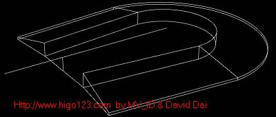

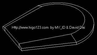

问几个问题.
+ M6 E( R5 Q2 R1 ]如下图中:( N# `5 y& S5 ~
1到2是怎么做到的?

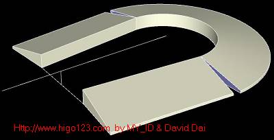

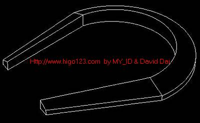

: T4 E' B" u0 x5 `* a5 J& e3到4是怎么做到的?& I4 u9 n  b! F0 S* B' Z2 ~( s

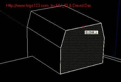

+ \) J$ I6 }' w( {7 d5中,如果是实体的话,面是不可以便移的啊?- I5 l/ M& [+ M" A

3 s: ]1 p5 e/ ]9 S5 `1到2是怎么做到的?
  T6 I0 G5 l9 M( X$ M5 v* t
' c' J5 N1 G; I+ Q! U  Y答:我用的是 SketchUP5 b; q1 q& V  B' M' Y
所以在建模概念上与CAD有所不同
, C- j$ y( M! F0 b8 \5 }1 r5 a8 F# m但是很巧,画1到2 的时候,刚刚是我第一次用Sketchup的时候- Y2 J2 U" m$ ~$ b$ C8 ?" Z
所以我用CAD的操作模式去套了,结果还真成了。
( ], J# l: _: N5 X5 K9 ]1是用CAD方法 3次成型 具体为:将截面按直线路径拉伸 将截面按半圆的路径拉伸 再将截面按直线路径拉伸  结果模型破碎!' S& f+ V  ]. J; {$ @4 N5 B- Y1 {
2是用CAD方法 1次成型 具体为:将截面按U型路径拉伸得到。* [8 N8 l3 t- y: Z& `1 N9 ~

3到4是怎么做到的?: b. Q1 ^9 L+ n& ]6 n9 d
答:到了这一步我突然发现SketchUP的特点——所有模型只能建立在点线面的基础上,而没有CAD中实体的概念,所以就取捷径,直接构造面域了
& E% T7 q$ U& z  }5 e! Z不过如果硬是要用CAD方法实现,其实也是可以的!只是步骤相对繁琐一点,
3 d9 W% d, B: x" Z% T通过建立简单实体再进行逻辑运算也可以得到,这里需要的仅仅是在大脑中对所需实体作一下分解即可想到
/ c' n. B) a1 b1 t% W% G  @) T  ~1 Y, g# J  l5 R$ @+ K, Z5 \
( d" Y/ Y" a4 g( c& x
+ c3 ^. z0 h# m9 C& K. y答:这里用了SketchUP的特性,实现的!
2 P. }7 {8 `$ M/ [% N但是在CAD中也不难实现,通过在一个临时图层中描绘该实体的一个面域,再进一步对该面域进行便移然后拉伸即,再转移到合适的图层即可4 n% _2 W, T9 b' h
方法是笨了一点,但至少达到目的了!5 V- F8 q8 a4 w( d
% z4 e# \" @3 z
另外,因为仅仅追求视觉效果,所以对尺寸并不作要求,因此图中很多作图方法不能应用到对尺寸要求严格的图形中去!

恩,那个按U形扫描的方法确实很精彩,我怎么没有想到捏?* O/ T' ]6 ?6 e4 C( `
那个偏移面的我也想到用辅助线了,现在我又看到CAD2007中有偏移面的命令(可以针对实体),但是不能向里或外偏移,只是拉伸的功能。
9 V) d' U) u/ J+ p! r3 _& D0 K你的方法确实很好,我也同样没有掌握好曲面的画法。9 f' e( I4 A% ]2 c/ A( Z
只能说明:你对现实观察的太细微了,这要向你学习!
