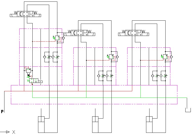

[求助] 50三维币求助三缸顺序动作原理图
 楼主| 发表于 2008-6-2 17:24:07 | 显示全部楼层 来自: 中国四川自贡
上图是用带差动的,b通电采用差动实现
发表于 2008-6-2 23:26:41 | 显示全部楼层 来自: 中国上海
溢流阀那么放有什么意义?
发表于 2008-6-2 23:45:51 | 显示全部楼层 来自: 中国上海
为什么这么喜欢用溢流阀呢?这么放着溢流阀有什么意义吗?按照你的要求。原理这么改。好像华德有这种机能的换向阀。以前用过。

 楼主| 发表于 2008-6-3 00:50:16 | 显示全部楼层 来自: 中国广东
原帖由 46792974 于 2008-6-2 23:26 发表 http://www.3dportal.cn/discuz/images/common/back.gif0 s7 H, t4 p9 r6 r4 M) m
溢流阀那么放有什么意义?
2 G5 I2 S: F7 q# h2 _进出口 调节啊,我想也没多大意义
 楼主| 发表于 2008-6-3 00:54:26 | 显示全部楼层 来自: 中国广东
原帖由 46792974 于 2008-6-2 23:45 发表 http://www.3dportal.cn/discuz/images/common/back.gif  T5 x4 E# I5 P
* V' b- G) ?2 ]别把溢流阀当背压阀
' w3 c1 W- R2 [5 J  y" c是的,但你的换向阀改成这种机能的,按1:1.414的缸径和杆径比能实现伸出缩速度一样?2 b! M8 [2 u- d/ F+ V5 A
你选的背压阀画法是对的.
. _/ Q3 ?5 P% p# m5 v谢谢你啊
/ R0 U& M' d& a  R9 m- z你选的背压阀画法是对的.
( M( \, s! D8 Z) E1 r9 _谢谢你啊
, j2 j% j' V8 V2 q/ f
应该相差不会太大。保留着双单向节流阀。要是速度满足不了要求可以调一下。液压缸面积比不可能刚好是1:2,所一不能把全部希望放在面积比上。还是用单向节流阀调节吧。
 楼主| 发表于 2008-6-4 10:02:00 | 显示全部楼层 来自: 中国四川自贡
原帖由 46792974 于 2008-6-3 16:41 发表 http://www.3dportal.cn/discuz/images/common/back.gif) {+ j7 U6 A- @! c) ^" @
: B3 ~" T+ M+ m9 R; w. ~# S应该相差不会太大。保留着双单向节流阀。要是速度满足不了要求可以调一下。液压缸面积比不可能刚好是1:2,所一不能把全部希望放在面积比上。还是用单向节流阀调节吧。
8 t2 {8 r4 h2 G7 b( d7 y- D4 i, G感谢了...有机会多交流.
