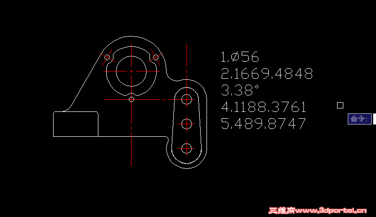

40.dwg
215.43 KB, 下载次数: 1
参与人数 2三维币 +25 收起 理由
2005llnn + 20 二等奖
woaishuijia + 5 参与鼓励

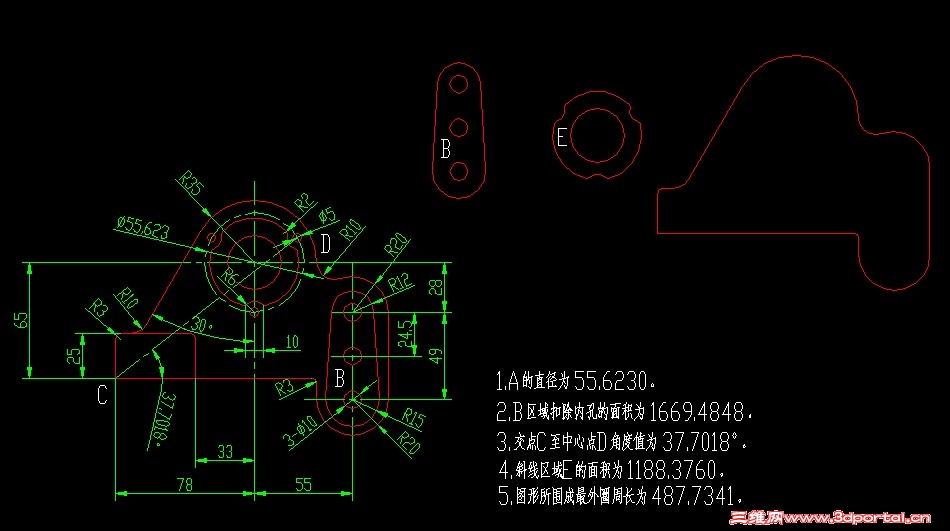

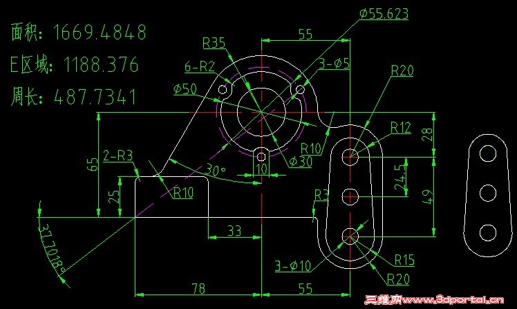

发表于 2011-4-27 23:12:05 | 显示全部楼层 来自: 中国安徽蚌埠

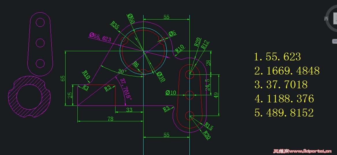

本帖最后由 woaishuijia 于 2011-4-28 00:48 编辑 + U2 c+ L, q9 t4 x( z
' L/ y2 I& {# o+ g) p5 y
赶上末班车~
+ R7 X  ^1 V: D3 @7 x) M+ K3 \: ~  Y 4月竞赛题.jpg
" h5 @$ G( n7 G9 q9 ` 4月竞赛题.dwg (41.52 KB, 下载次数: 2)
参与人数 2三维币 +35 收起 理由
2005llnn + 30 完全正确,授予一等奖!祝贺!

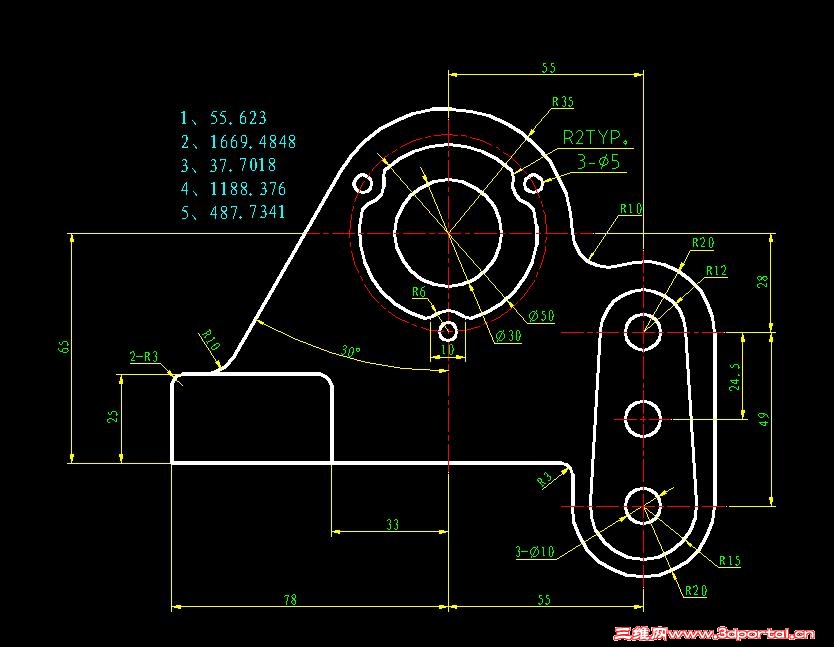

发表于 2012-2-16 15:09:40 | 显示全部楼层 来自: 中国福建泉州
基础综合练习40
8 V: d& l! O4 H, W1 f# v( y$ N7 |; @ 基础综合练习40.JPG
2005llnn + 5 参与鼓励

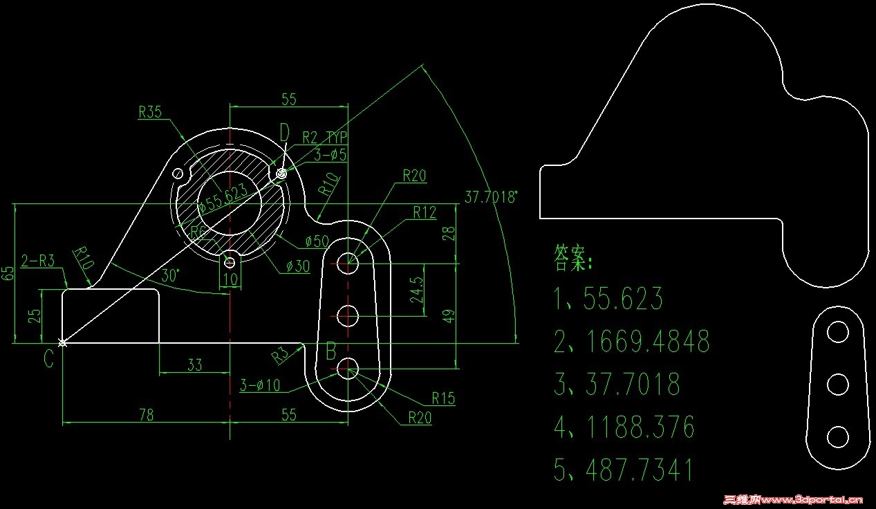

发表于 2013-5-6 07:42:14 | 显示全部楼层 来自: 中国浙江温州
5-6 基础综合练习40
2005llnn + 3 参与鼓励

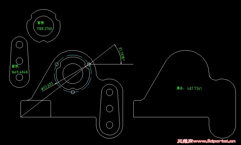

发表于 2013-7-22 19:57:56 | 显示全部楼层 来自: 中国福建泉州
练习40.JPG 练习练习练习练习
2005llnn + 3 参与鼓励

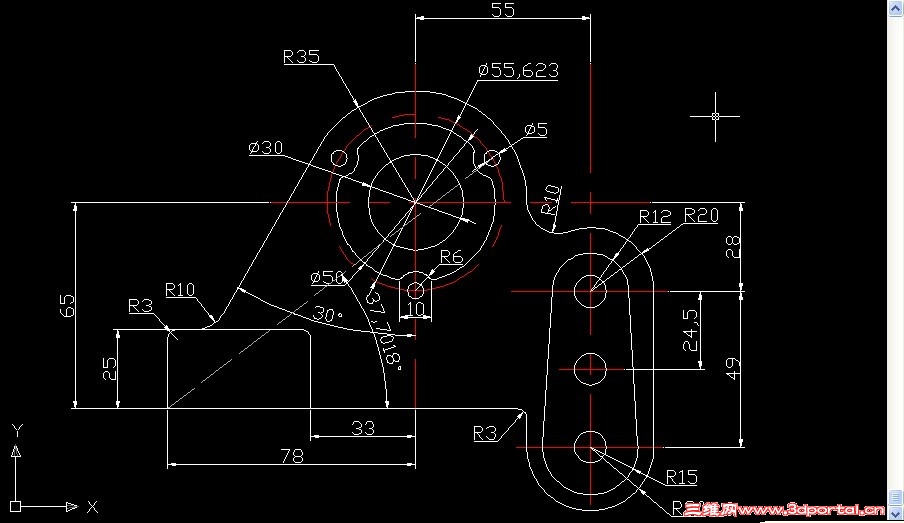

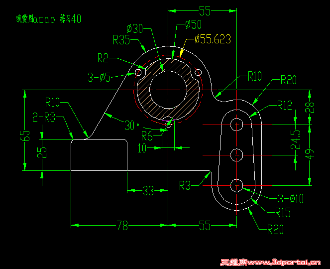

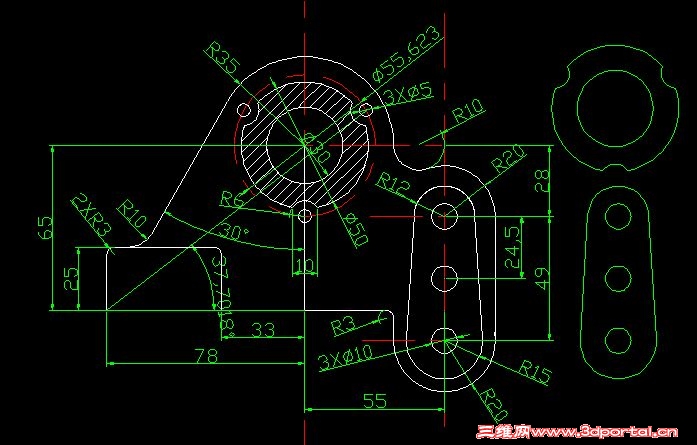

发表于 2014-2-22 19:46:58 | 显示全部楼层 来自: 中国四川成都
练习40. E, E' n/ L. k6 {
最后一个答案不正确,不知道是哪里出了问题
点评
图的右下方R3应与直线相切。  发表于 2014-2-23 00:14
2005llnn + 3 参与鼓励
