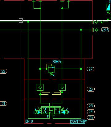

液压锁一定锁不住压力的.正常.2 p! ]4 p% }6 E2 N
加一个蓄能器就可以.

单向阀阀芯的面积比和单向阀进出口压力比吧!

楼主用这种连接试下,同样可以达到对液压缸保护的目的。

 楼主| 发表于 2008-7-30 22:39:48 | 显示全部楼层 来自: 中国四川绵阳
原帖由 mfcmonitor 于 2008-7-29 19:14 发表 http://www.3dportal.cn/discuz/images/common/back.gif
& s* [7 D1 F3 T3 Z, W# Y# Z  {液压锁一定锁不住压力的.正常.- Y. ?4 k; N1 `/ }2 N7 y4 X8 E# q
加一个蓄能器就可以.
1 m; S& [3 R# L. U2 a不会吧,液压锁不锁压力哪锁什么呢?蓄能器只是补油呀
 楼主| 发表于 2008-7-30 22:41:13 | 显示全部楼层 来自: 中国四川绵阳
原帖由 small__lion 于 2008-7-30 00:05 发表 http://www.3dportal.cn/discuz/images/common/back.gif" s0 N9 X3 c% G  b
2 m6 y8 h7 R" q! E
你这也是液压锁+溢流阀啊
( R  `8 r& ~& E; }5 L$ n7 J只是画法不同而已
! V" g4 y( W- y  I5 @& a是A口溢到B口吗?这个有问题啊
发表于 2008-7-31 08:00:40 | 显示全部楼层 来自: 中国河南安阳
http://file:///f:/9.jpg) \5 v0 x2 p2 K4 \- ^
1.楼主28MPa的阀的作用是防止油缸过载的吗,油缸的另一侧怎么补油
' a. |5 ?" O4 `/ {$ A! L2.以前我用液压锁锁压力,当时我用压力传感器测过,华德的锁好象是10s钟掉1bar,最后在把锁改造了一下9 l8 z; v, V7 A0 @
   10min压力没变化,认为已经够用了.当时肯定是锁出问题了,我认为LZ的锁应该也是短时间的保压,若长时间
, X. D5 Y) f7 p   由于泄露这个方案我认为不是太好2 o: a# g$ d# `- }6 U" ?6 W
3.LZ的掉压力是溢流阀泄露的原因,我想可以在溢流阀的回油路上可以加个较大的背压试试
自流井 + 2 应助
 楼主| 发表于 2008-7-31 22:24:55 | 显示全部楼层 来自: 中国四川绵阳
楼上,为什么在溢流回路加背压有用呢?
$ U  `0 z2 C4 A加一单向阀,设为开启压力高点的?5 x, p9 g6 `' H( g1 @2 {. H
我也认为是液压锁的问题,可还是换了另一组也不行的
发表于 2008-7-31 22:53:24 | 显示全部楼层 来自: 中国湖南衡阳
原帖由 自流井 于 2008-7-8 22:08 发表 http://www.3dportal.cn/discuz/images/common/back.gif
& Z. W$ }! F; c7 |
3 b' H" V& ~( ~; ~* V试过了,去掉溢流阀后就行了
5 T4 @  F  r% C! x& @6 W6 \可是问题是为什么呢?
1 T$ t2 j5 }' r* u: L' B  \) A是风冷器
6 K2 e" |, ?1 ]' s# D5 ^根据 你以上的叙述可否觉得是溢流阀的问题呢?
 楼主| 发表于 2008-8-1 20:50:53 | 显示全部楼层 来自: 中国四川绵阳
现在还未确定,只有到现场再说了。。。
发表于 2008-8-1 22:05:27 | 显示全部楼层 来自: 中国河南安阳
原帖由 自流井 于 2008-7-8 22:08 发表 http://www.3dportal.cn/discuz/images/common/back.gif4 \3 X$ L$ }. i/ g9 m! I* S% o5 _
; r0 P! G# \4 u' |
试过了,去掉溢流阀后就行了. }9 K6 ?+ h* M& _) ^: I$ Y
可是问题是为什么呢?
6 i8 D  X% T: y" D; q* S) g% E7 N是风冷器
) h1 p9 I$ s9 j  X. s# p' T% y
5 j  V9 Y. v7 O5 L, S
这是不是已经说明确定问题出在溢流阀呢?
) W* i% O  V: n8 M' z我想加个大点的背压阀是为了增加泄漏的压力,泄漏有可能减小

这个溢流阀肯定不能保压,你选择无泄漏的溢流阀,一般是直动式的
