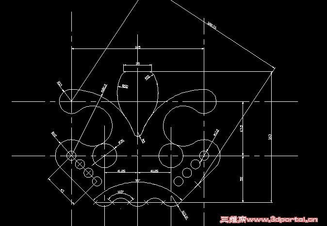

楼主: muhdi

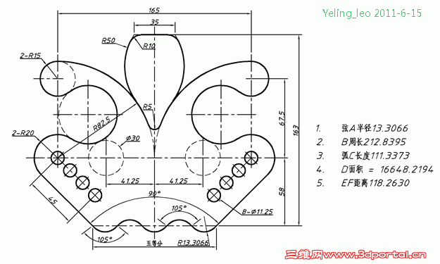

[练习题] 基础综合练习38
发表于 2011-2-23 11:52:36 | 显示全部楼层 来自: 中国广东广州

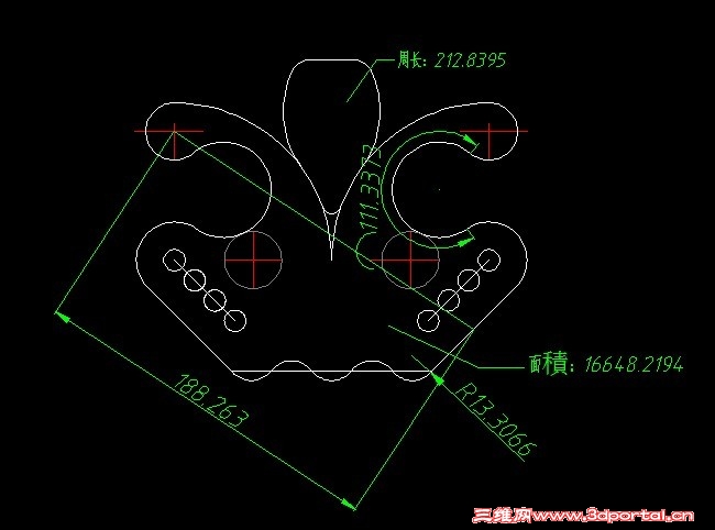

, M. o/ M( U. }! A) d( @- Q7 ~6 f, j2 J2 J
做个练练 挣点分
参与人数 2三维币 +25 收起 理由
2005llnn + 20 二等奖
woaishuijia + 5

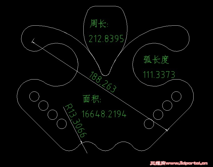

发表于 2011-2-23 14:40:39 | 显示全部楼层 来自: 中国江苏镇江
110
本帖最后由 woaishuijia 于 2011-2-24 14:26 编辑 ( c: M9 x5 t$ u- H& p0 y7 H3 @
" I7 r# U* c. |6 g3 O
不知是不是传错了
woaishuijia + 5

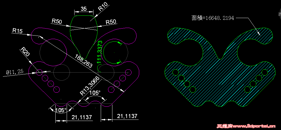

发表于 2011-2-23 15:31:36 | 显示全部楼层 来自: 中国辽宁本溪
00
8 n/ V1 ~- K4 G$ O* q" J' Y$ r* r2 N$ K2 r$ ^
交了交了~~~~~~
38.dwg
71.09 KB, 下载次数: 0
参与人数 2三维币 +15 收起 理由
2005llnn + 10 三等奖
woaishuijia + 5

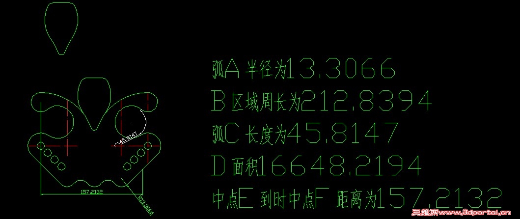

发表于 2011-2-23 20:39:38 | 显示全部楼层 来自: 中国江苏南京
5 G$ Z! v8 E, I! Y+ g, E1 W- F# f. M
交的有点晚了,还来得及吧。
Drawing1.dwg
57.6 KB, 下载次数: 0
参与人数 2三维币 +25 收起 理由
2005llnn + 20 二等奖
woaishuijia + 5

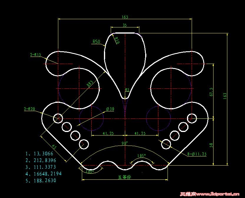

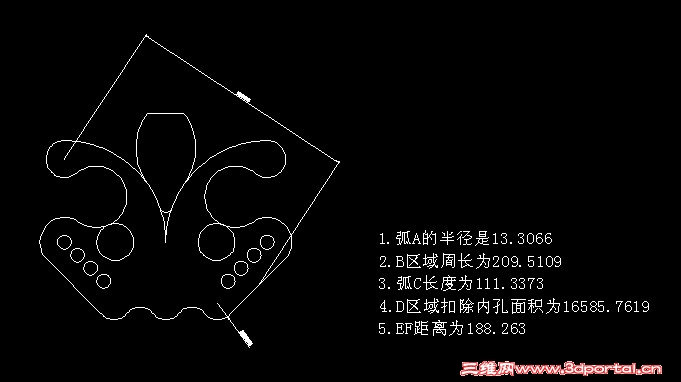

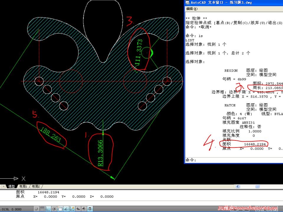

发表于 2011-2-25 14:28:25 | 显示全部楼层 来自: 中国贵州黔东南苗族侗族自治州
应该是在8个圆的面积取小数上精度不够造成的
  f) E4 C$ [2 ]" b$ M1 F8 j圆的面积应该取小数点后五位; {! ~: a& C1 B+ U
哈哈
发表于 2011-2-26 06:11:55 | 显示全部楼层 来自: 中国辽宁大连
" W. T4 }$ {( m$ P& g4 Z圆的面积应该取小数点后五位. g6 Q) v: M, h& l+ z
哈哈/ @; p- z7 U" O( }
zhaoyafei19 发表于 2011-2-25 14:28 http://www.3dportal.cn/discuz/images/common/back.gif
+ o. K+ A8 K; z& @# q* i
何必自己加加减减呢?把题目所要求的区域和内孔都做成"面域","差集"后再查询,岂不是既简单又准确?

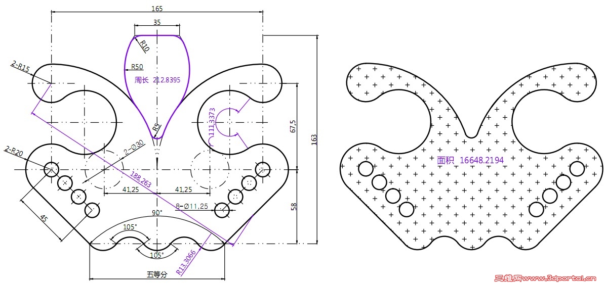

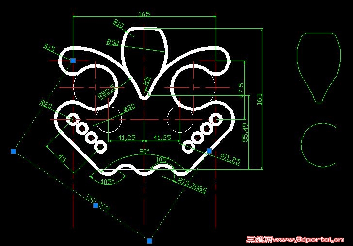

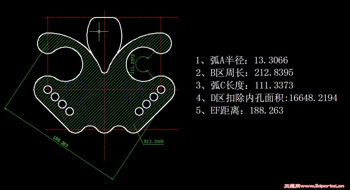

发表于 2011-2-27 23:54:19 | 显示全部楼层 来自: 中国广东深圳
R50那段弧怎么画,还没想出来,请教!
发表于 2011-3-20 23:01:52 | 显示全部楼层 来自: 中国广东深圳
56# woaishuijia R50那段弧怎么画,还没想出来,请教!
发表于 2011-3-21 12:28:37 | 显示全部楼层 来自: 中国重庆
最上面那个半径为10的圆弧是怎么确定的  难道圆心在中心线上?
发表于 2011-6-15 11:01:13 | 显示全部楼层 来自: 中国北京
57# 月精靈 时间有点长了 不过我是今天画的,因为R50和R82.5是外切的,所以圆心必定在一条直线上,就可以以R82.5的圆心为圆心,82.5+50为半径画圆,同时R50的圆过了长度35的直线的端点,再以此点为圆心画R50的圆,与之前R(82.5+50)圆的交点就是所要画的R50弧的圆心,再画R50的圆弧就好。

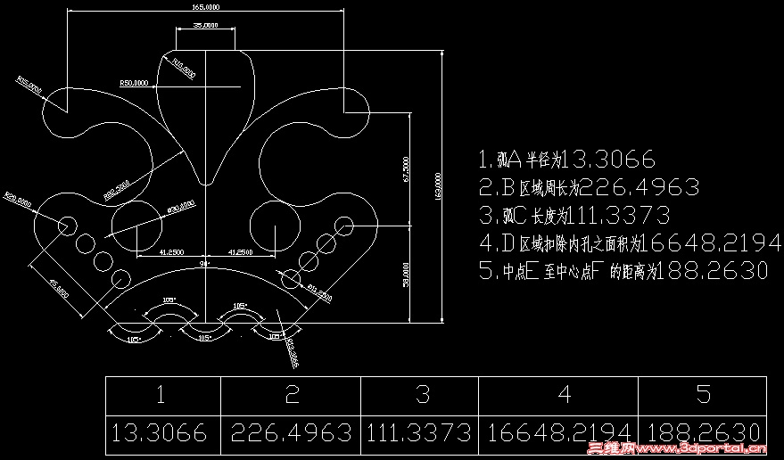

发表于 2011-6-15 11:02:32 | 显示全部楼层 来自: 中国北京
59# boykids 直接倒圆角半径设置为10就可以了

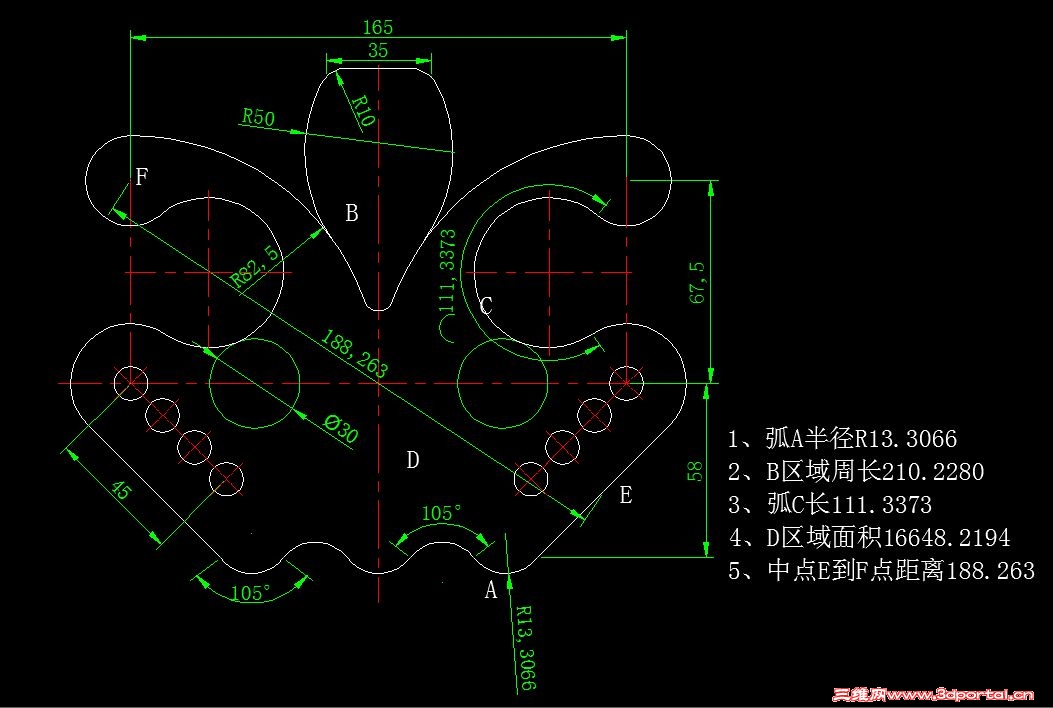

发表于 2011-6-15 11:03:45 | 显示全部楼层 来自: 中国北京

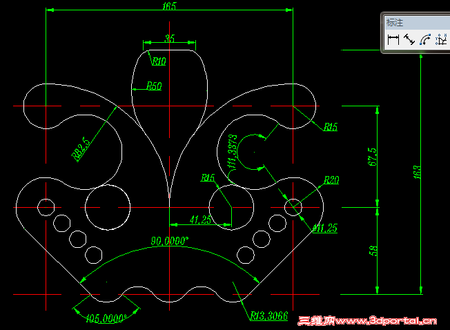

交上作业 / U4 t! q6 {+ R
2005llnn + 5 参与鼓励
