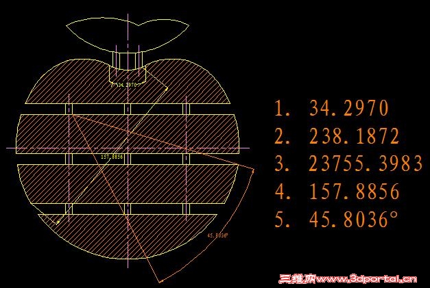

楼主: muhdi

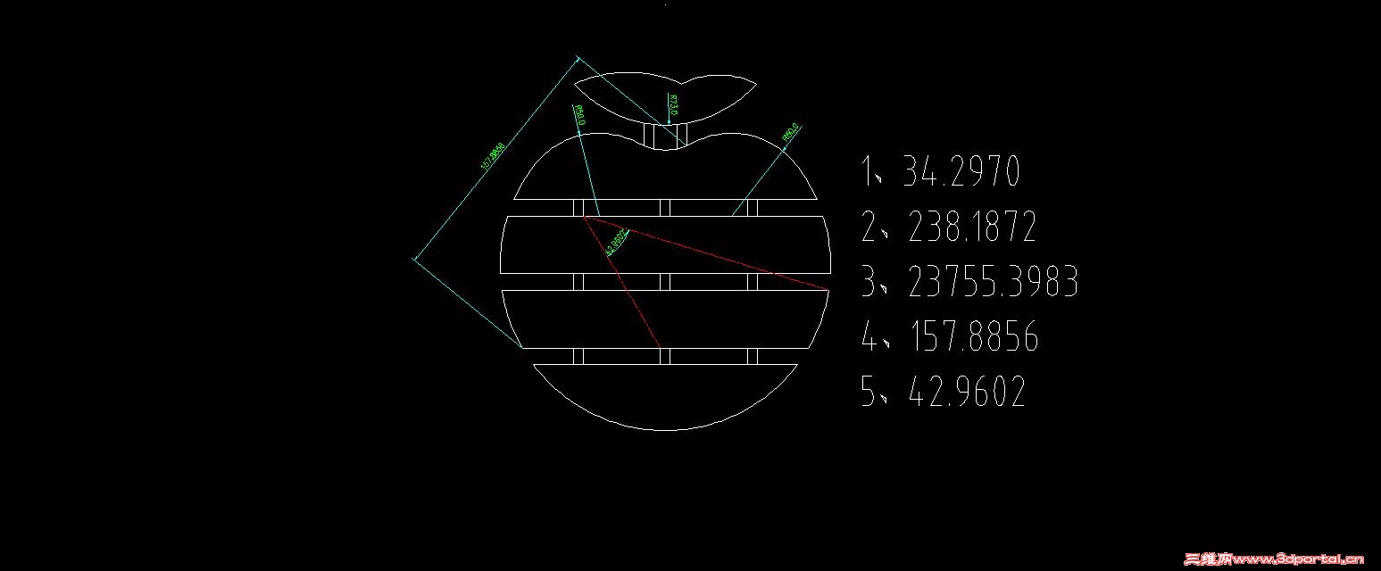

[练习题] 基础综合练习59
发表于 2012-12-16 23:38:44 | 显示全部楼层 来自: 中国河北秦皇岛
本帖最后由 woaishuijia 于 2012-12-20 03:00 编辑 , M- E2 m5 {: e5 N. s* z/ U
! r6 p) P6 t1 E" T5 `6 d
我的答案。 我的答案.JPG 3 E9 k! l( _* i6 d/ l
% e# k2 x. D8 [. q& Z6 g
- s9 A+ r; T4 ?" L* u" _
参与人数 2三维币 +55 收起 理由
2005llnn + 50 一等奖
woaishuijia + 5 参与鼓励

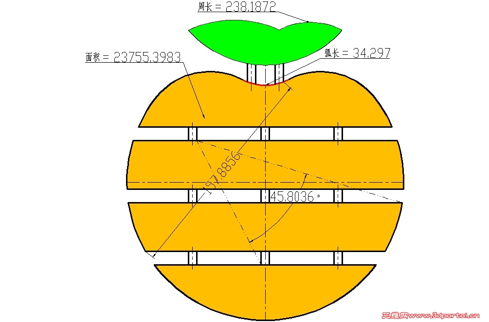

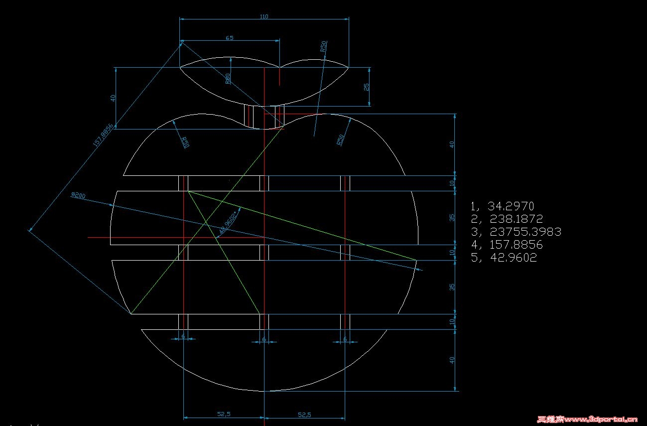

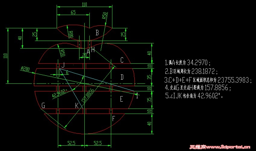

发表于 2012-12-17 08:47:02 | 显示全部楼层 来自: 中国广东韶关
本帖最后由 woaishuijia 于 2012-12-20 03:01 编辑 : q# @2 \: `+ W& n! b7 I# n1 A
7 j% Q9 }" V: z: R$ r& F/ f5 n交卷" p1 R3 U' T/ f2 Q
苹果.jpg 8 S$ V& ^- V% V8 ~. z, y
$ S/ r+ S# c3 f' F2 R# r& g
- v+ f  B. g* V  Y0 v+ I% }
参与人数 2三维币 +45 收起 理由
2005llnn + 40 二等奖

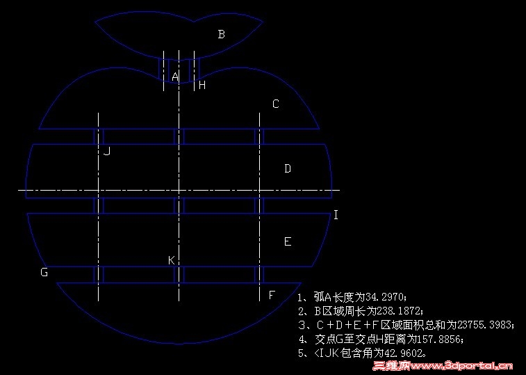

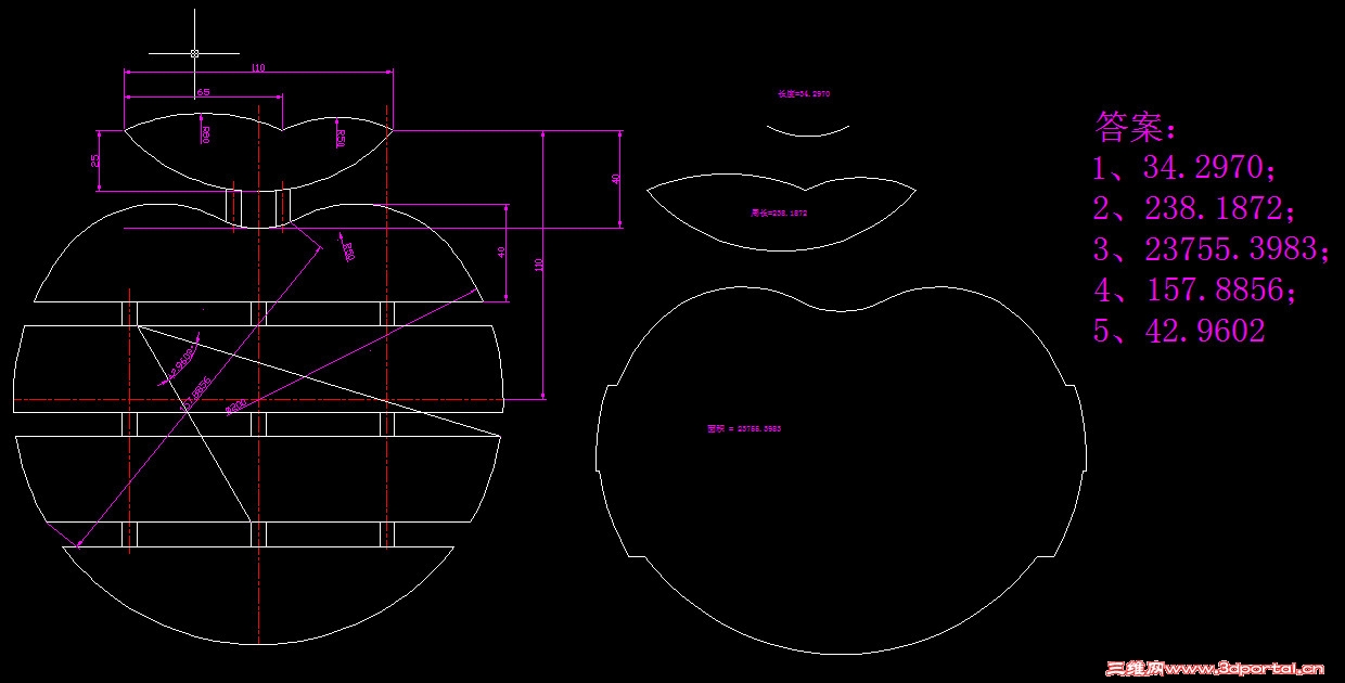

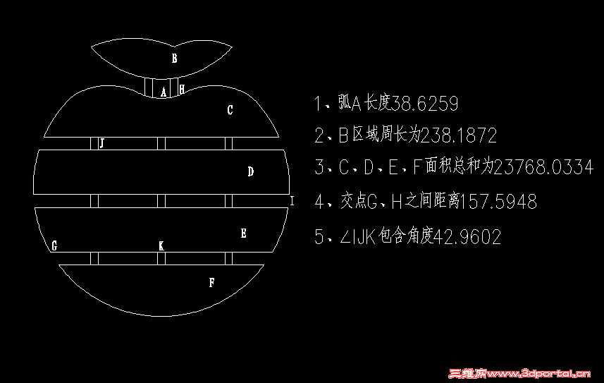

发表于 2012-12-17 10:24:45 | 显示全部楼层 来自: 中国北京
本帖最后由 woaishuijia 于 2012-12-20 03:01 编辑 5 B( r, Q" h* C8 ?) x8 ~* w
, h5 p% F( [3 t
交卷,看看行不
2 e  _# \  ?' \+ x/ g0 R( H 练习.jpg
参与人数 2三维币 +45 收起 理由
2005llnn + 40 二等奖

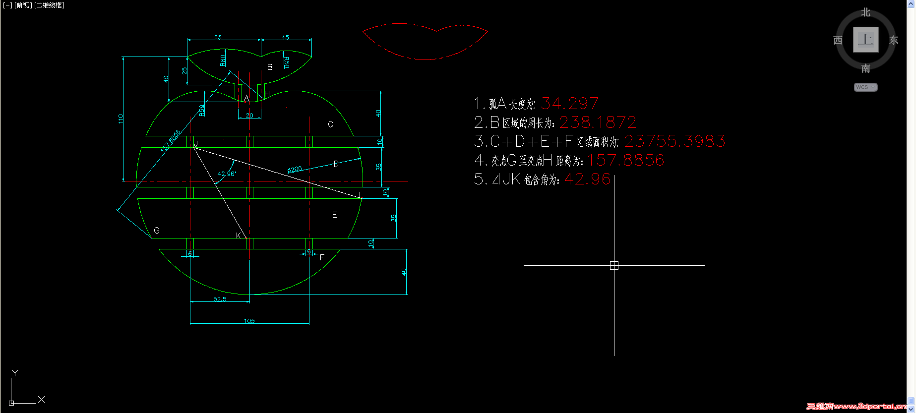

发表于 2012-12-17 13:20:06 | 显示全部楼层 来自: 中国江苏无锡
本帖最后由 woaishuijia 于 2012-12-20 03:02 编辑 ) R9 n2 R: D: o  j  p" @/ M9 F
! G3 p: o6 o! o6 m/ p 未命名.JPG 7 h  C8 K. ~0 _4 I. c
) d* `( C6 G1 l# o" [
参与一下!
参与人数 2三维币 +45 收起 理由
2005llnn + 40 二等奖

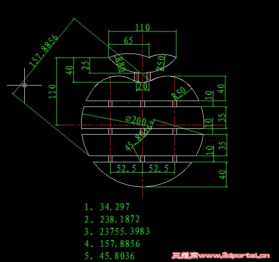

发表于 2012-12-17 14:05:07 | 显示全部楼层 来自: 中国天津
本帖最后由 woaishuijia 于 2012-12-20 03:02 编辑 9 P' u; d! j& ^) @
* X9 A. H) o. f" @0 K. F
也来一回~~~~~~~·- v* W, ?& G) K  J
参与人数 2三维币 +25 收起 理由
2005llnn + 20 四等奖

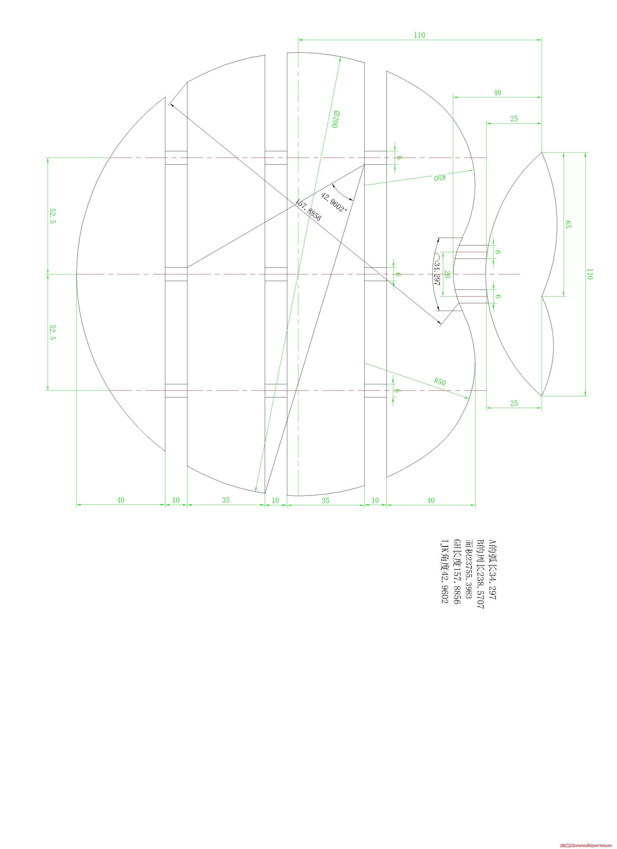

发表于 2012-12-17 14:30:47 | 显示全部楼层 来自: 中国上海
0 p8 I/ i" {7 R) ]# v
3 ~2 A0 E# c. B第一次交。。不知道怎么个程序。。也不清楚第一次交上去的有没有图片格式的。。第二次再交一下。。不好意思。。新手。。请谅解
参与人数 2三维币 +45 收起 理由
2005llnn + 40 二等奖

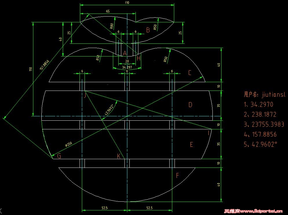

发表于 2012-12-17 17:06:18 | 显示全部楼层 来自: 中国四川泸州
$ \( H9 L- X- ]. z4 F( q8 t6 s; ?& b' c: _6 e0 `& C* z2 P
未命名.jpg 8 x& \" m4 g: L7 ~5 F
5 N4 o, c% |1 R2 t又来参加竞赛,挣钱了!!!
参与人数 2三维币 +55 收起 理由
2005llnn + 50 一等奖

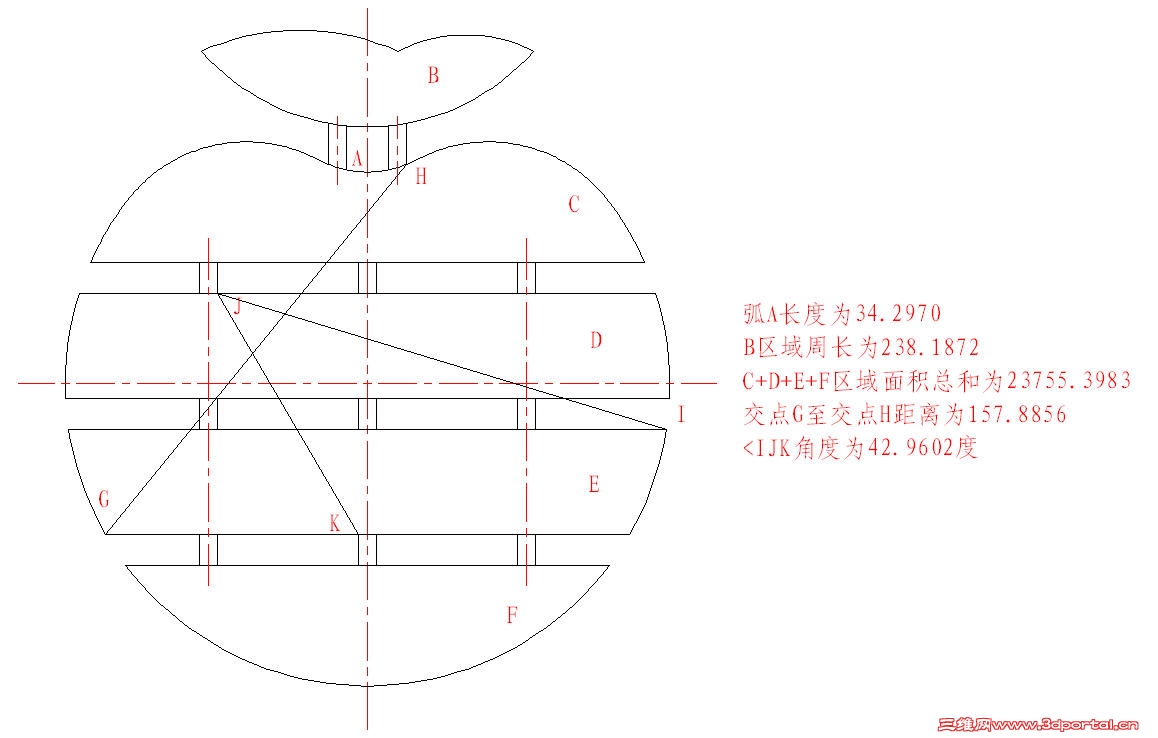

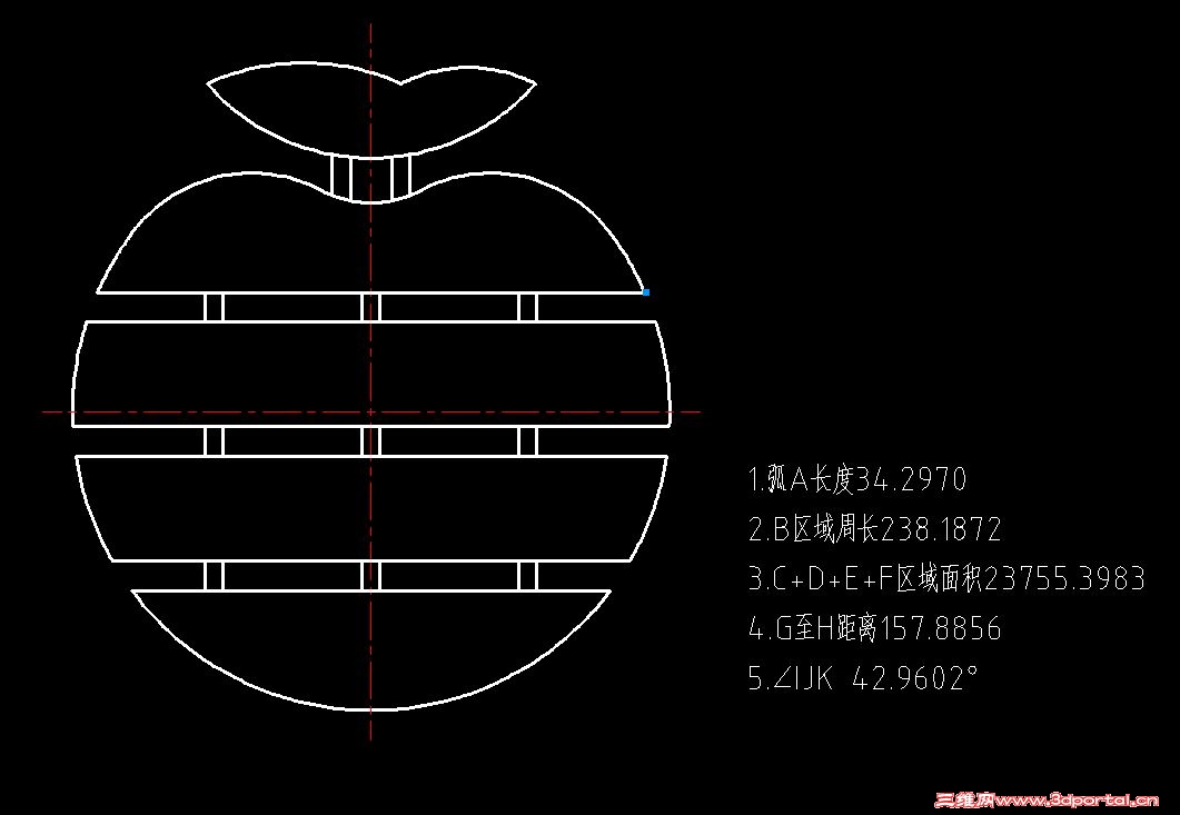

发表于 2012-12-20 09:13:28 | 显示全部楼层 来自: 中国天津
这次终于都对了 高兴一下 !!!
发表于 2012-12-20 09:36:16 | 显示全部楼层 来自: 中国浙江宁波
错了一题,可惜啊!
. @/ H- Q+ ?* W就是B区的周长,,我算出来是238.1871(原因可能是我是分别算弧长,然后小数取四位数,再相加得出来的。应该是取五位后再来整合四位数才对),哎,就相差0.0001,就错了
2005llnn + 3 技术讨论
发表于 2012-12-20 09:56:01 | 显示全部楼层 来自: 中国辽宁沈阳
还允许回帖么?
, u3 L6 ^; V+ p  z* w$ n另外除了数值答案,还能讨论下大家怎么做的么?1 H  U" E% z# ], r( v, l& d
对于圆弧A和B区域的底狐我是用弦长计算法得到的半径,然后才画出来的,有直接作图法么?
  x9 C/ X* W) {0 u另我总结了一下表格,排序。0 U" n$ ?. l1 Y; t$ E
35个全对的

7 w0 N! F. ^, J+ u$ ^% q$ W62        24        牧牛人        34.84        230.9682                157.88        46.615        0
7 M7 E5 W2 e' g- y6 Z63        48        HUA见证发展        33.8057        238.1716        22019.3894        157.5203                0
7 ]% Q2 c  {+ ^0 |) s
2005llnn + 5 感谢整理
发表于 2012-12-20 09:57:17 | 显示全部楼层 来自: 中国辽宁沈阳
wangzai725 发表于 2012-12-20 09:36 static/image/common/back.gif# q& k! H# W5 N
错了一题,可惜啊!/ r! h) c* c: T
就是B区的周长,,我算出来是238.1871(原因可能是我是分别算弧长,然后小数取四 ...
1 I, t' `2 \& V1 i4 j我是变成区域,然后显示属性得到的。包括面积都是如此
2005llnn + 3 技术讨论

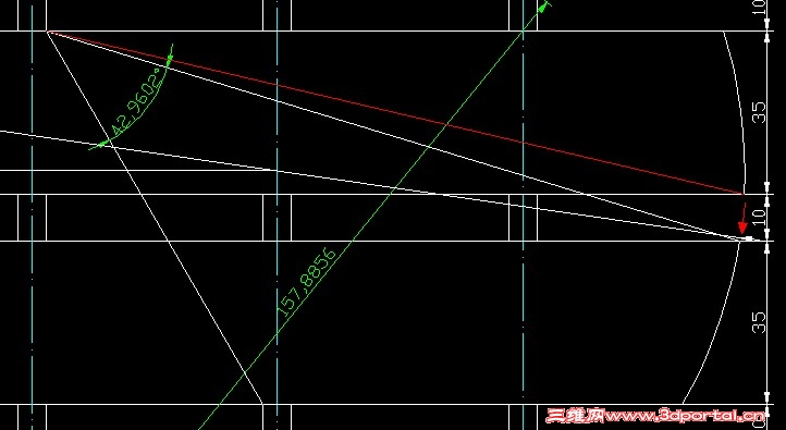

发表于 2012-12-20 10:05:25 | 显示全部楼层 来自: 中国浙江温州
查了一下 原来是点的位置弄错了
# }4 [2 k0 L- j9 ~6 T 还奇怪 怎么其他答案都对 就角度错误* t' y/ F+ w7 b; w2 w
现修正如图

发表于 2012-12-20 10:55:33 | 显示全部楼层 来自: 中国湖北黄石

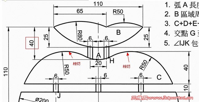

AH那段弧我还是没搞懂怎么才能画出来,对了4题完全是蒙的
( t$ U. t% Q3 X6 U9 [7 \哪位讲解一下?
发表于 2012-12-20 12:35:00 | 显示全部楼层 来自: 中国浙江温州
yj9640 发表于 2012-12-20 10:55 static/image/common/back.gif
7 }) Y& L8 N" ]3 V7 i2 tAH那段弧我还是没搞懂怎么才能画出来,对了4题完全是蒙的" F; t2 V; Q5 N+ [( F
哪位讲解一下?
9 C9 n4 w( `* b' u# [你画的时候是怎么理解的 既然答案对了 说明你的思路应该是正确的啊1 n. D+ o0 z& h. b0 z! b
我的理解(如图)
8 g( J5 H2 x  s6 B  f2 d, h5 q; f5 ?, d+ l9 ^+ ^2 P: K3 o
2005llnn + 3 技术讨论
发表于 2012-12-20 12:49:46 | 显示全部楼层 来自: 中国辽宁沈阳
本帖最后由 dadam2000 于 2012-12-20 13:19 编辑 9 \, G- b: L- k3 o. |# W! r8 u( P
qq625267377 发表于 2012-12-20 12:35 static/image/common/back.gif
) N. p( o0 S# }1 o* J你画的时候是怎么理解的 既然答案对了 说明你的思路应该是正确的啊
. k* Z1 g% m  i+ i& l! k: \% g: q我的理解(如图)
6 o- X+ I6 n2 z( b& v
两个相切加一个40长如何用作图法做出AH弧的?我是通过计算得到AH弧半径,刚好半径都是整数,如果是无限小数就做不准了 ,还有其他方法么?
发表于 2012-12-20 13:07:11 | 显示全部楼层 来自: 中国浙江温州
dadam2000 发表于 2012-12-20 12:49 static/image/common/back.gif
+ k( R- ^3 V% u: @" S2 `3 T) C两个相切加一个40长如何用作图法做出AH弧的?我是通过计算得到AH弧半径,还有其他方法么?
9 L$ J2 D# W. a9 C6 w% p( a5 ~* g/ [
通过40可以绘制一条直线 然后绘制圆(AH)3点(相切)
2005llnn + 3 技术讨论
发表于 2012-12-20 13:21:50 | 显示全部楼层 来自: 中国辽宁沈阳
qq625267377 发表于 2012-12-20 13:07 static/image/common/back.gif
/ L) h* Z1 k' q/ @7 y# k* F6 l' Z通过40可以绘制一条直线 然后绘制圆(AH)3点(相切)
: n8 w( ^9 ?7 D. `0 D& ]9 F哦,太好了。你一说我就明白了
