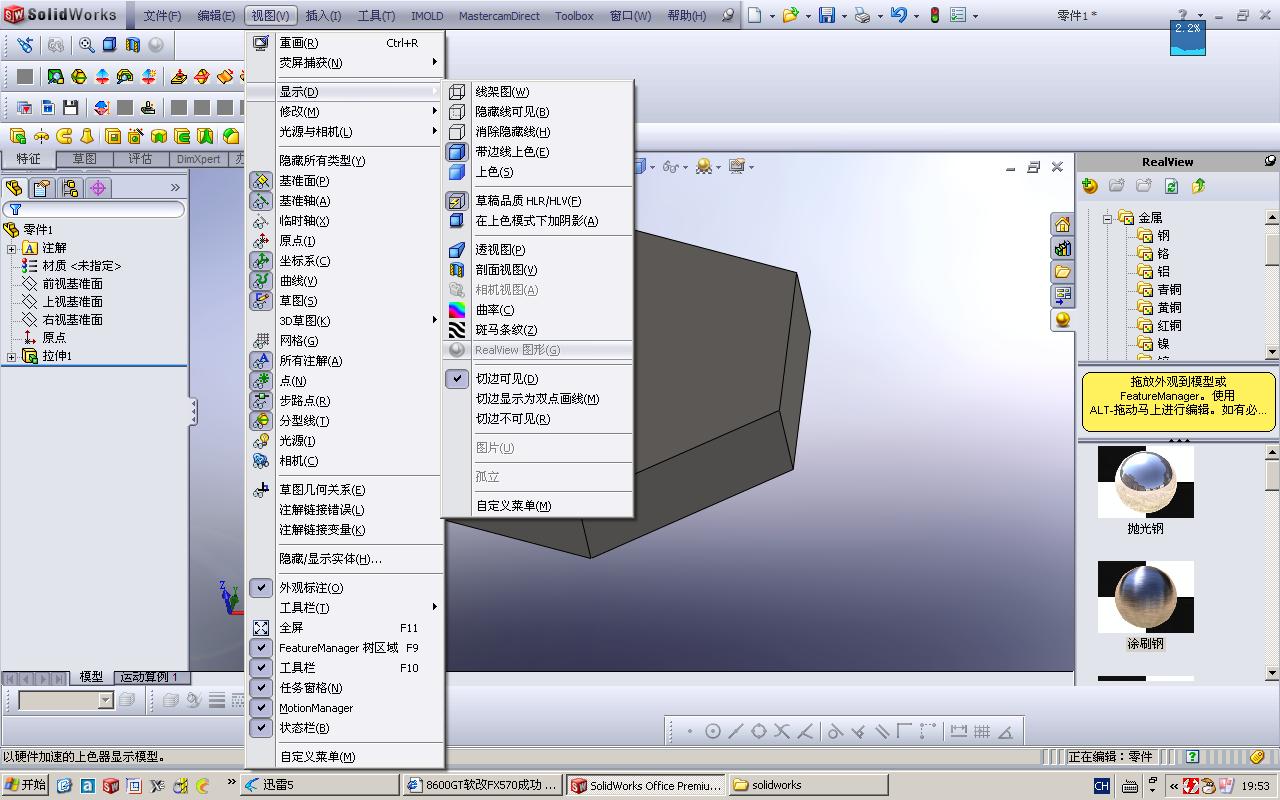

卡是改成功了但是。。。。。。那个小按钮还是灰的。。。。。。我是装了1.98G的那个SOLIDWORKS2008 的。是不是没有那个REALVIEW模块呢。正在下3.65G的。 未命名.JPG

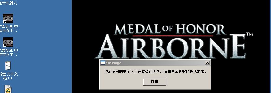

还是改回来。。。。。。吧游戏不知道为什么不能玩

不知你是什么卡?
( l  E' g$ D- l1 b, R( K( I- e如果是8600GT,可改成FX1700,游戏不光能玩,而且还会给你惊喜!

6 v- c- ?( L& z8 L; y说得没错,下个完整版
