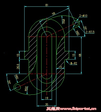

楼主: muhdi

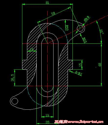

[练习题] 基础综合练习12-原題
发表于 2009-5-21 13:59:40 | 显示全部楼层 来自: 中国山东烟台
基础练习12
! F3 f/ R  X; e4 W5 ^- }% T! m5 ] 基础练习12.jpg

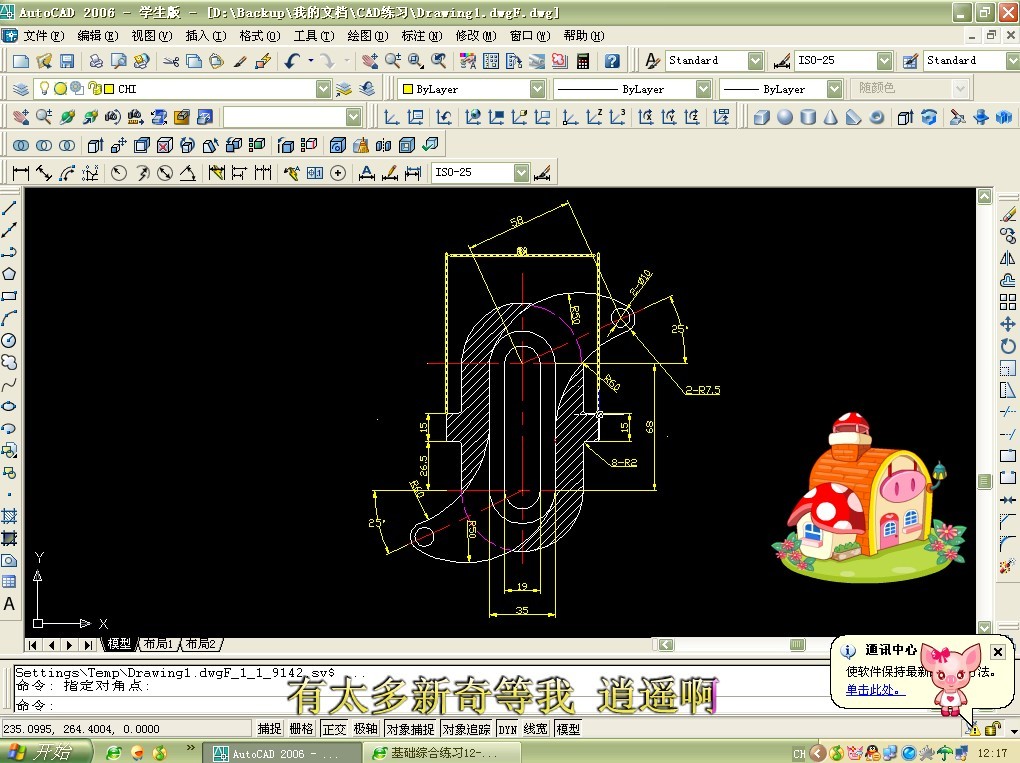

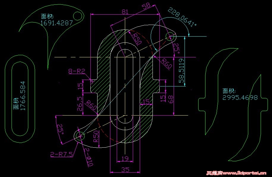

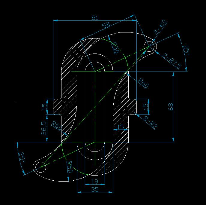

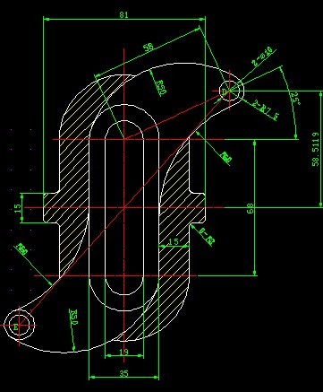

发表于 2009-7-22 17:25:03 | 显示全部楼层 来自: 中国福建莆田
1.A 2.D 3.B 4.A 5.A

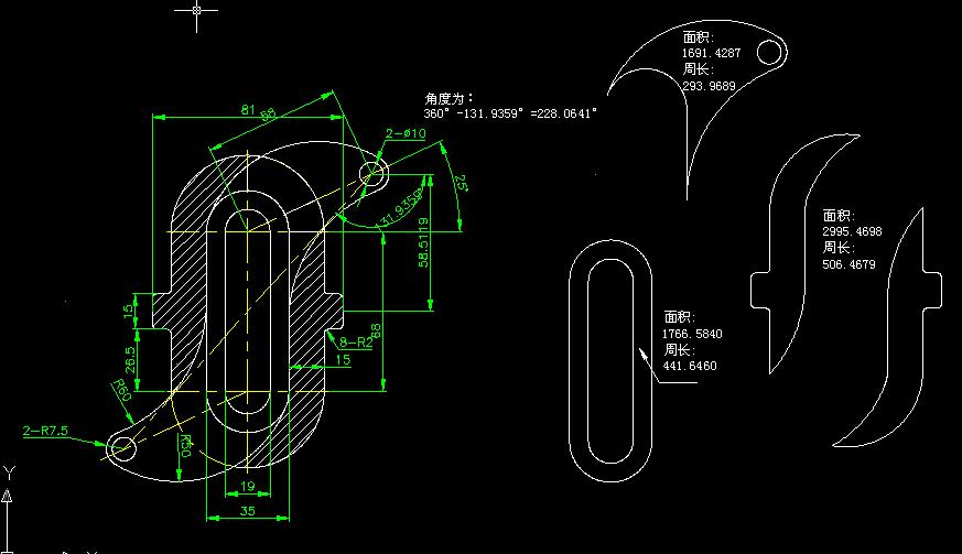

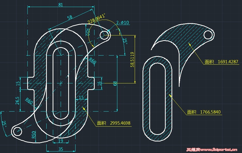

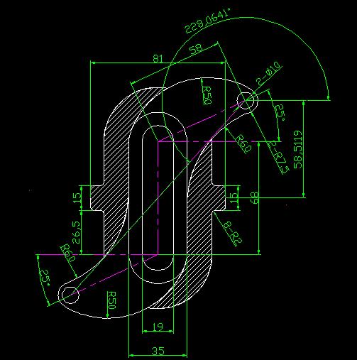

发表于 2009-9-13 13:25:11 | 显示全部楼层 来自: 中国吉林吉林市
答案: 1.A 2.D 3.B 4.   5.A
6 P* k, @1 |& u( P- \6 m/ N问题一: 标注前面的个数怎么加  例如 "8-R2" 前面的8怎么加上的; g( `( Z2 R7 v
问题二: 命令: '_dist 指定第一点:  指定第二点:
- t& L& Z; T7 E' j距离 = 157.3125,XY 平面中的倾角 = 228,  与 XY 平面的夹角 = 0
9 y1 ^: z2 E0 y- u* ~2 i% tX 增量 = -105.1317,  Y 增量 = -117.0237,   Z 增量 = 0.0000
; _+ I5 x* |8 h8 A. |& a+ F; d/ Q 我想把其中228的精度调整一下 怎么做到?  请版主指导!

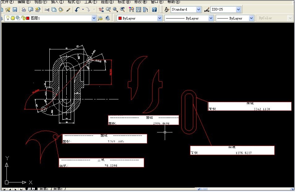

发表于 2009-9-15 09:32:25 | 显示全部楼层 来自: 中国浙江台州
练习12
来的比较晚,呵。。。。我不知道怎么扣除小面域的面积,所以只有用笨方法,用减法。。。。 22.dwg (68.72 KB, 下载次数: 2)

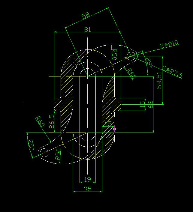

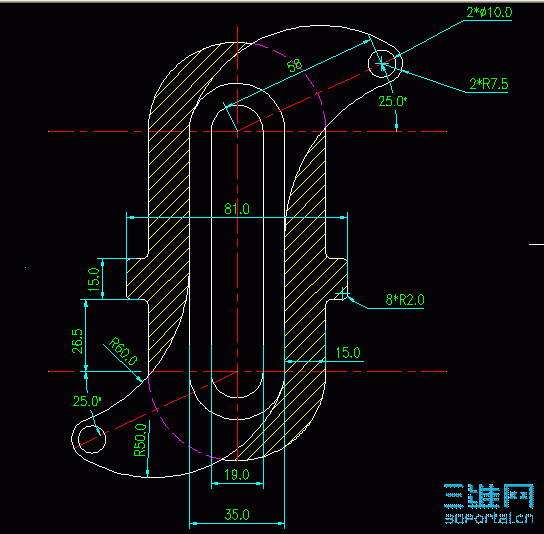

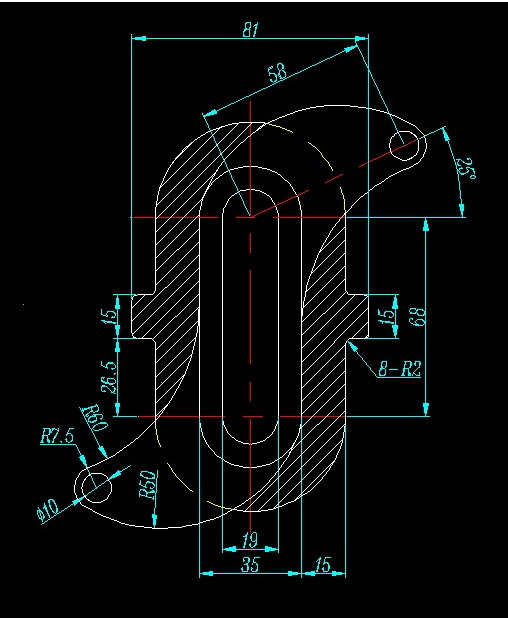

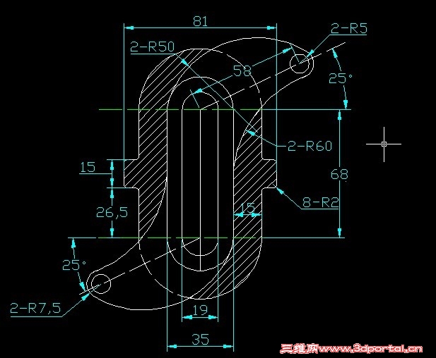

发表于 2010-9-5 11:04:58 | 显示全部楼层 来自: 中国江苏镇江
" Z, J; K1 ~4 Q! z9 }" C3 _1 {4 F% g* ^% E2 Y) R* x7 B
过来学习了,好像R60不对

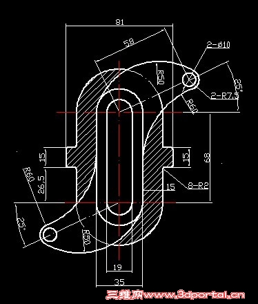

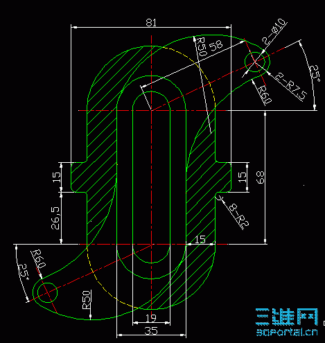

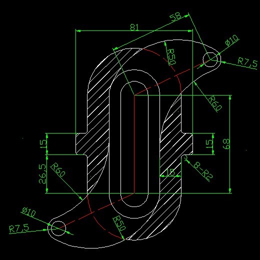

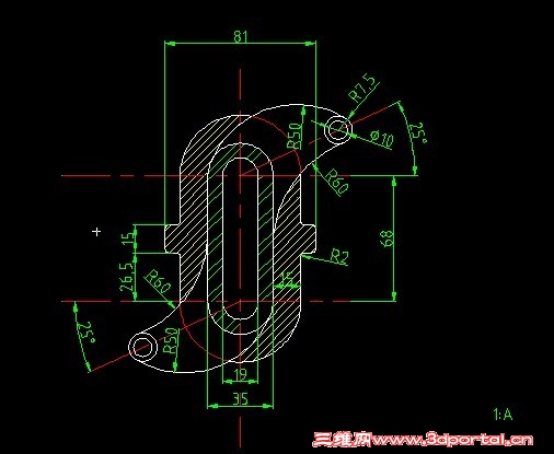

发表于 2011-5-23 14:37:59 | 显示全部楼层 来自: 中国北京
7 N+ ^  S8 a. t+ T- q7 n4 x. w- T' u3 T( z5 t4 ^5 v/ O" U
交作业0 _5 T  x. b& x& k7 V# ]
1 q4 U7 i5 Z  R  @. R6 g; S答案:A D B A A
! V" ~: N/ u* [& A" G/ w 练习12.gif

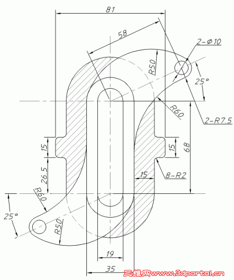

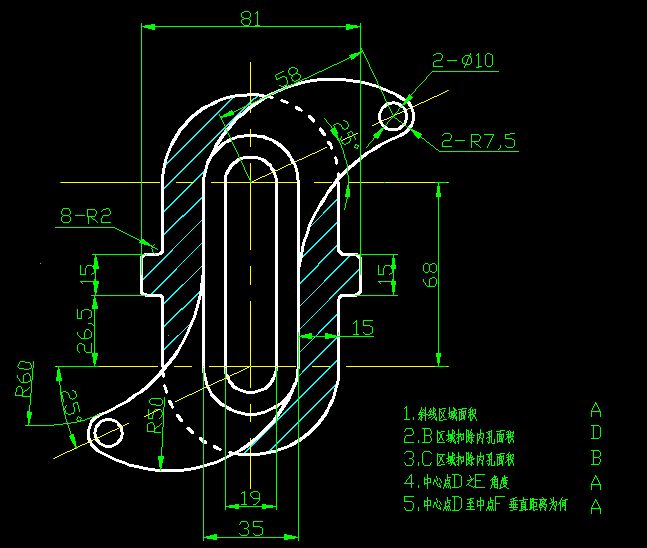

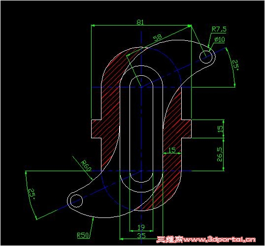

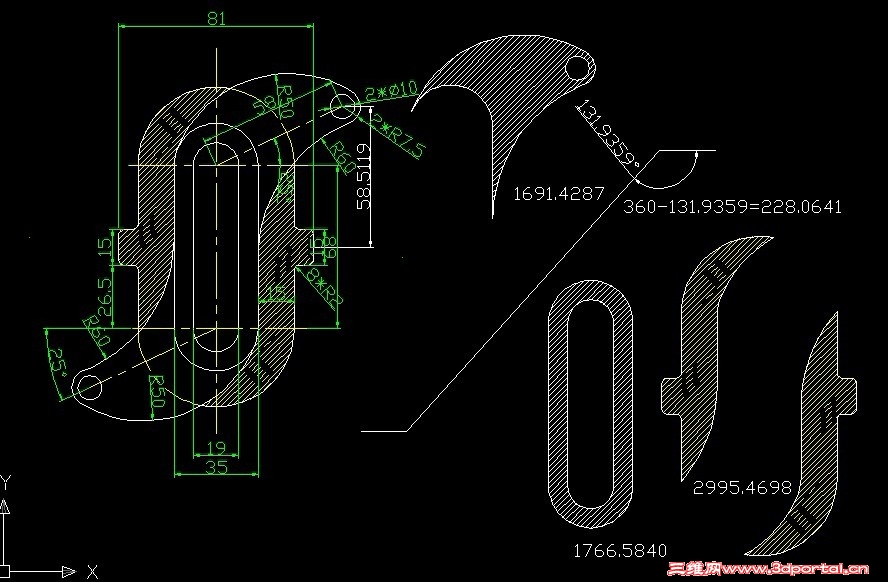

发表于 2011-8-8 23:06:47 | 显示全部楼层 来自: 中国江苏南京
今天刚刚才看到有练习题,所以花了15分钟完成,希望正确。4 @; o4 h7 r; n# S$ H
1、A   2、D     3、B     4、A    5、A
