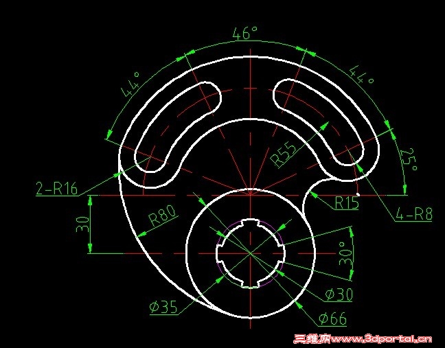

[练习题] 基础综合练习13
发表于 2010-9-14 12:27:11 | 显示全部楼层 来自: 中国浙江宁波

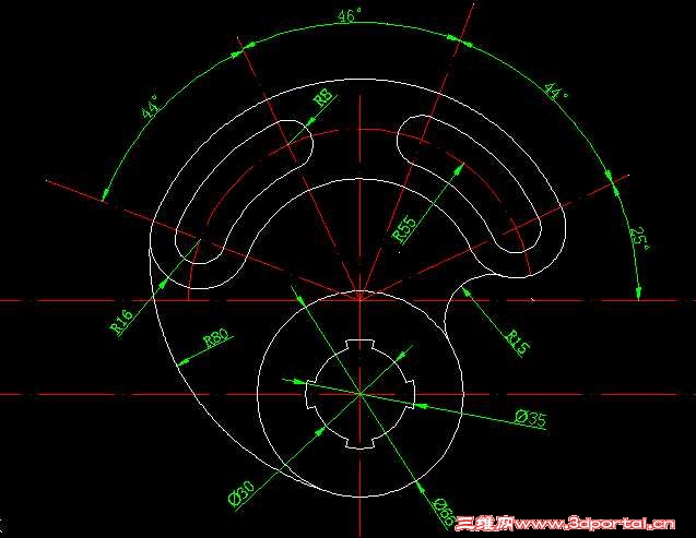

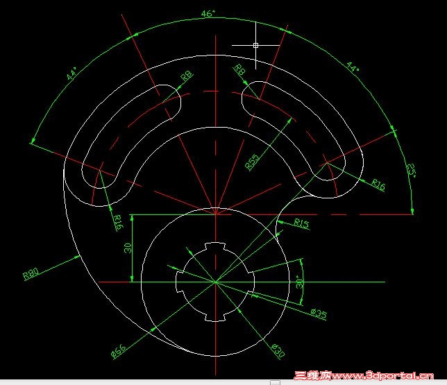

不会计算,只会画图。谁给教下怎么计算,。

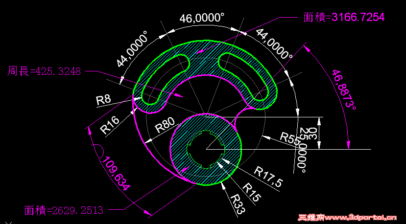

发表于 2011-5-23 17:25:44 | 显示全部楼层 来自: 中国北京

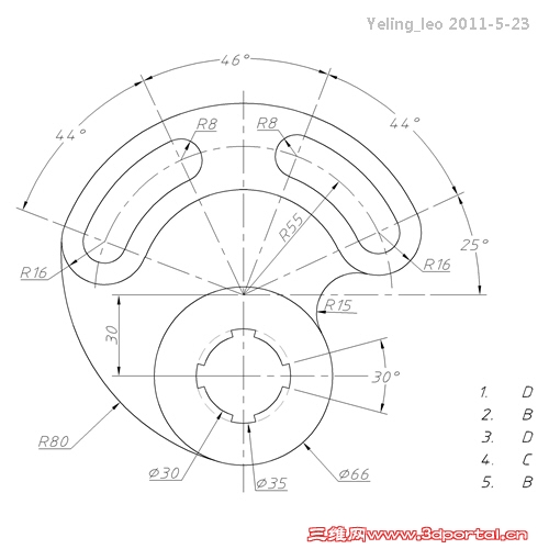

本帖最后由 yeling_leo 于 2011-5-23 17:29 编辑 9 _" Y/ S1 l+ A8 Y
2 `! T' z+ g* [9 d+ W/ z

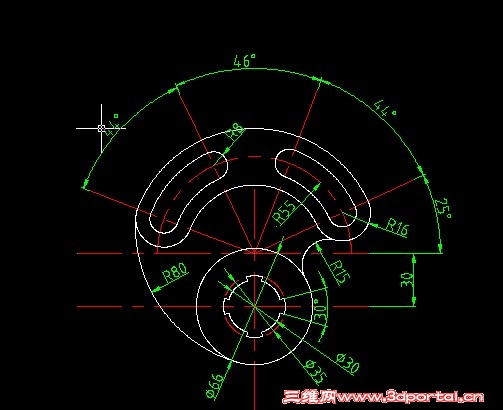

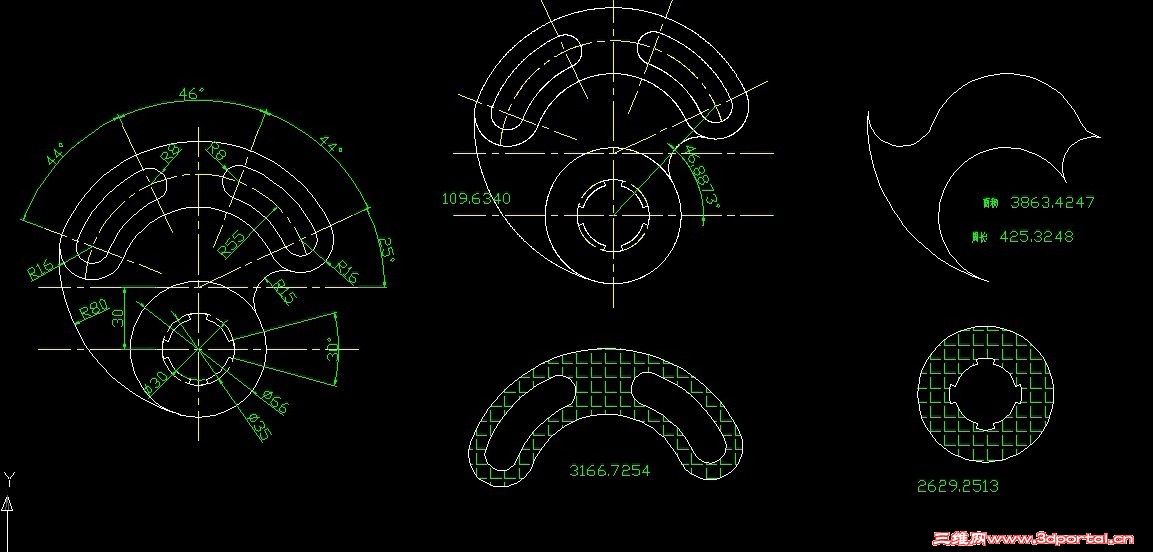

交作业% `$ p* r6 ]0 ^2 w: x

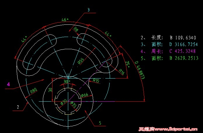

发表于 2011-6-10 20:03:19 | 显示全部楼层 来自: 中国江苏苏州

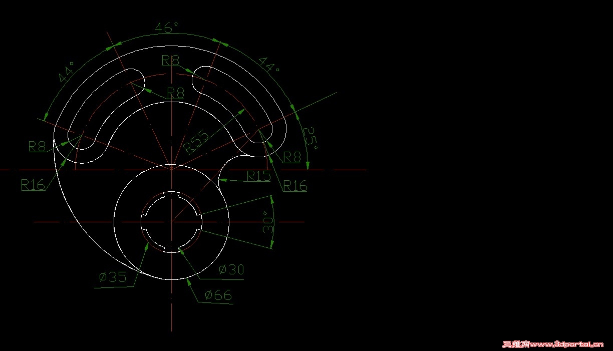

1.D 2.B 3.D 4.C 5.B; @/ ]4 o+ f! z% P
在练习!

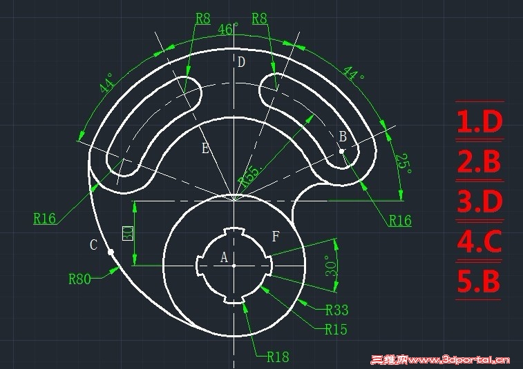

答案:1.D   2.B   3.D   4.C   5.B

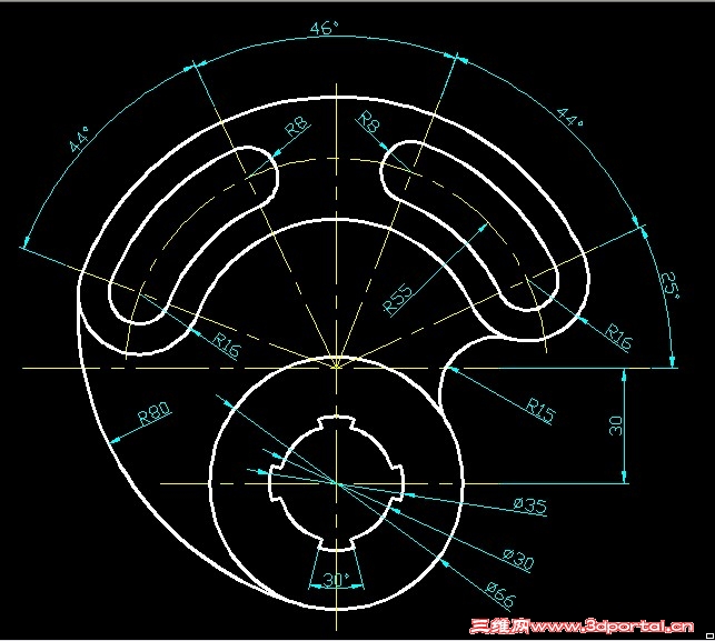

发表于 2011-8-9 16:11:39 | 显示全部楼层 来自: 中国江苏南京

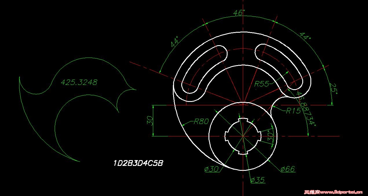

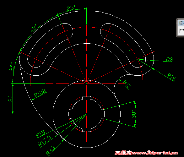

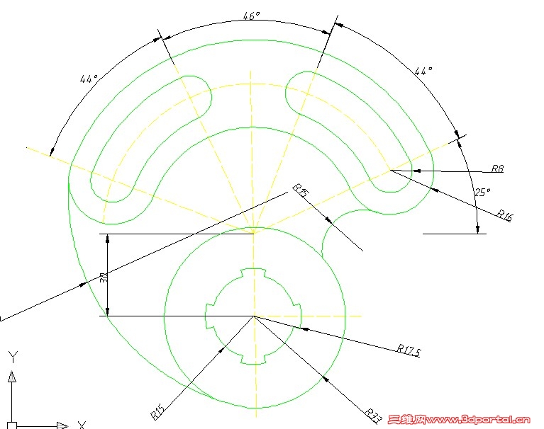

多多参与,加强练习!

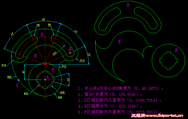

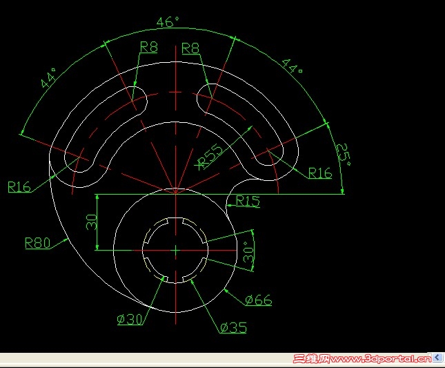

基础练习13+ t5 n" ~+ q( |& `
每天都在坚持做练习,做的很辛苦
2 ~0 T0 Y: g3 ]8 {' ]' M可不可以多加分啊

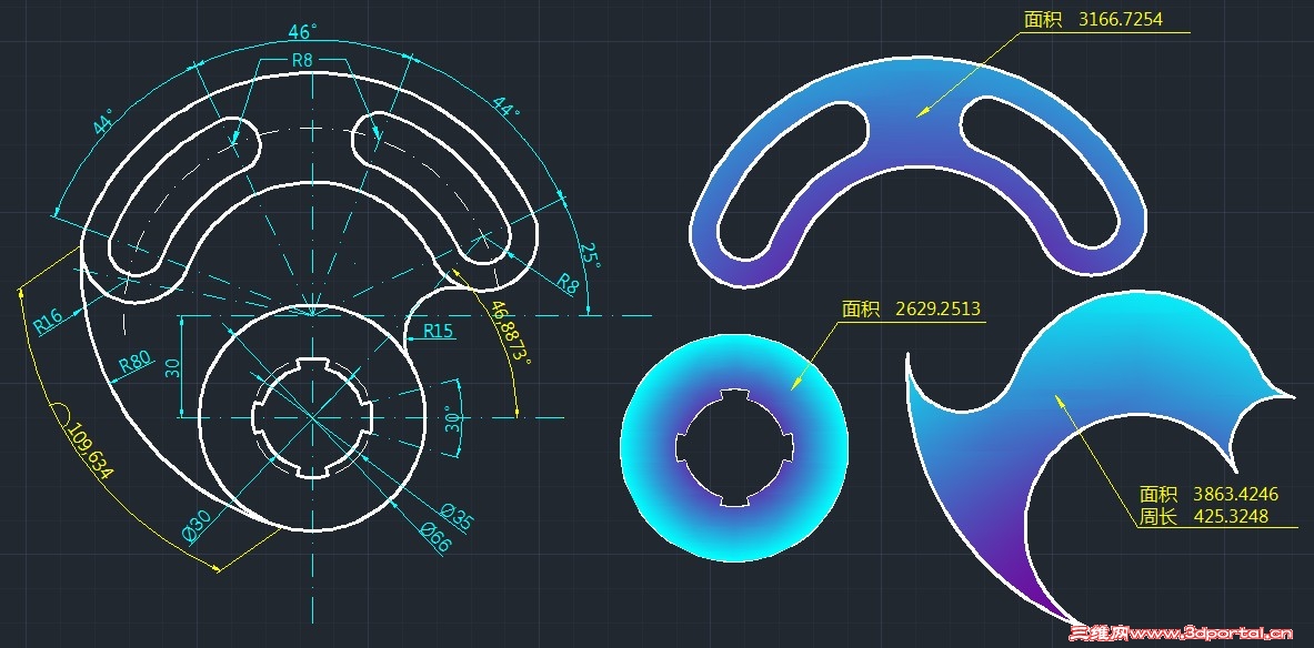

交作业  请指教

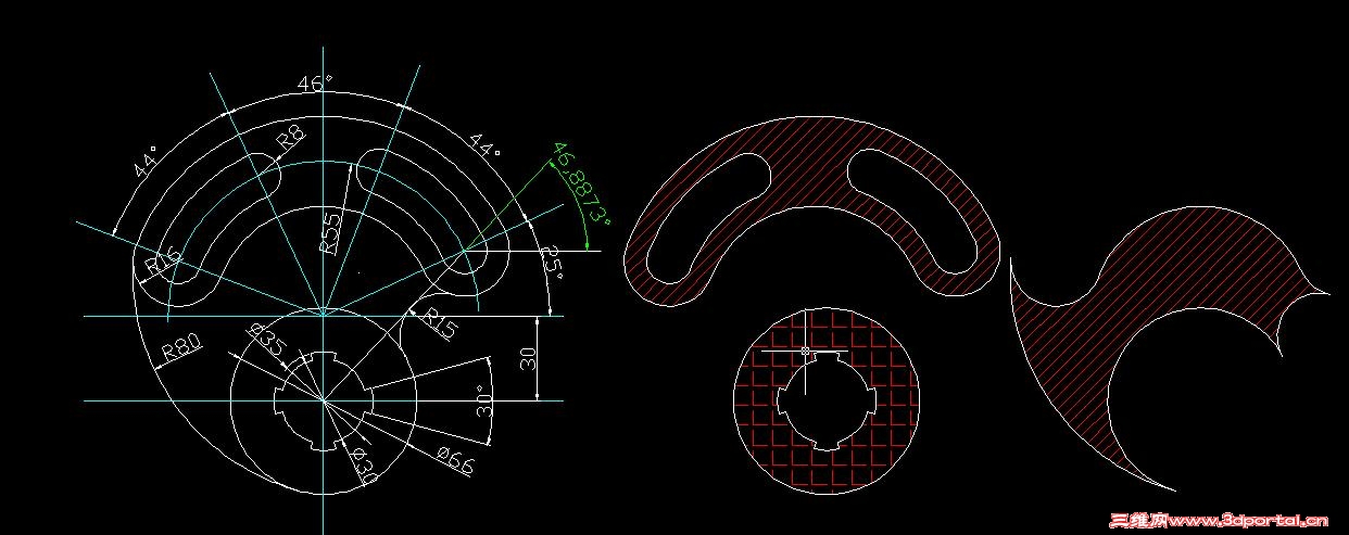

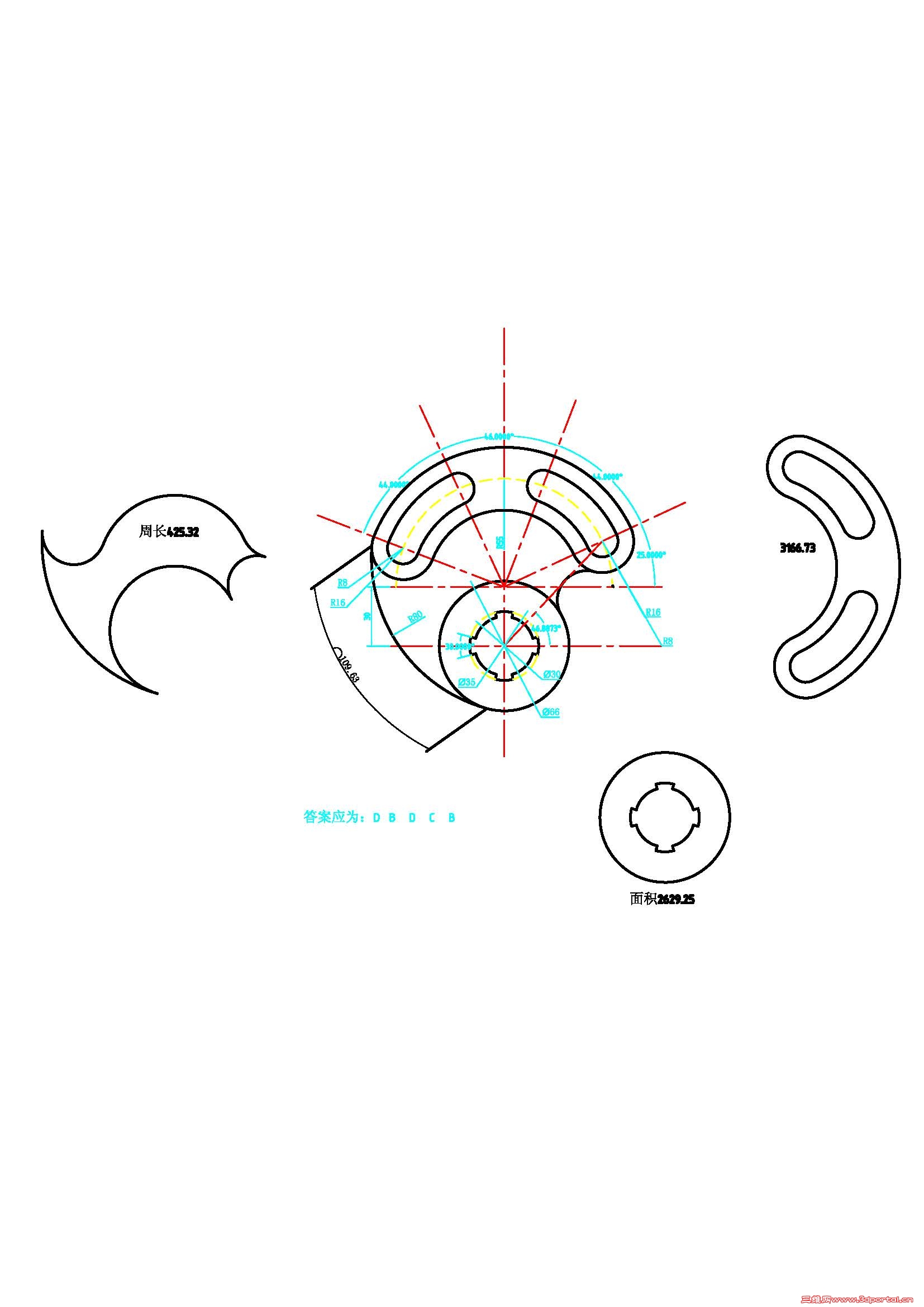

作业又完成11-16
" U2 r$ p! \, }2 F4 _+ ]; r 基础综合练习13.JPG (227.53 KB, 下载次数: 0)

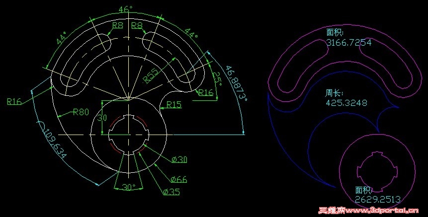

交作业下班咯 ; ?7 j! z4 L) d  f5 X
- Q: p: c9 q/ e8 `' Z" A- G 未命名.jpg

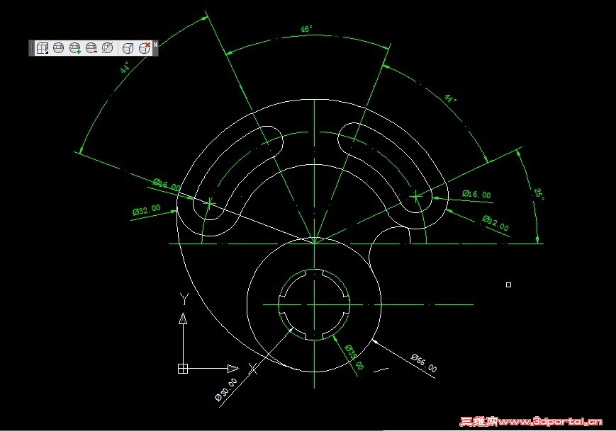

3-16 基础综合练习13
