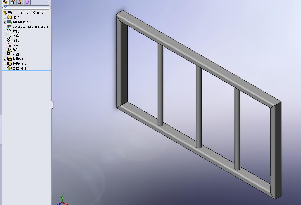

我找到了圆管的文件,受楼主共享精神的感召,特奉上,遗憾的是规格不是太多。  E( ~# S% R! Y4 _& _1 h2 J6 O
2 G; Y. I- Z3 z4 q, r7 [[ 本帖最后由 dyx 于 2008-12-9 23:29 编辑 ]
这是截图
这是截图
圆管.rar
