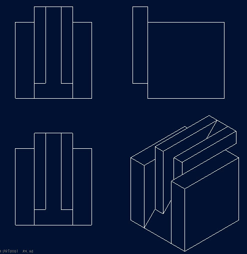

大家不要给 搞混了,这是第一角投影法,小日本的看图习惯
发表于 2008-11-15 16:48:41 | 显示全部楼层 来自: 中国广东广州
第一题是圆柱面上铣或线切割的方形,即有缺口的面是圆柱面,底面是平面,大家画画看。

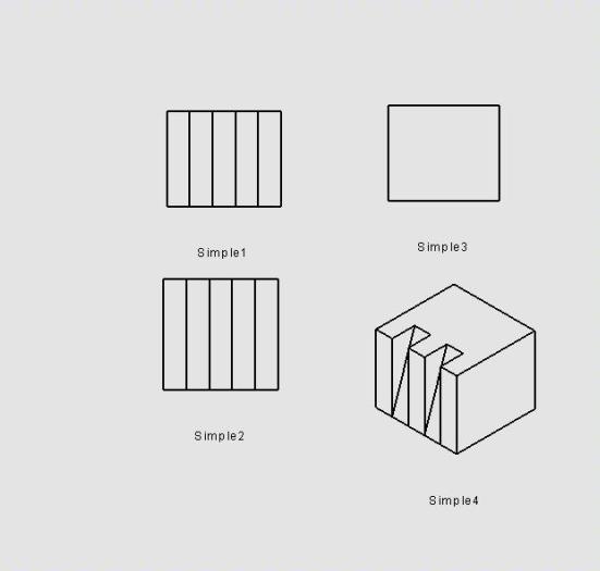

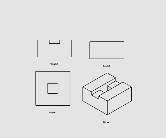

第一个大家都会做了,我第2和第3个,大家看看,指点一下!

原帖由 fenghuoabc 于 2008-11-6 21:22 发表 http://www.3dportal.cn/discuz/images/common/back.gif9 d6 h. B8 P# s# b( v& \* b- Y
我觉得这个太简单了,面试给这种题,要是来考我,我就幸福死了,哈哈。2 J/ }% w  A- `
第一个是一个半圆球体,上面被去掉了一块。" p0 p* c3 W; A: m
第二题就是5个三角形体在一起0 |  B" k1 {" E+ P( C5 j
第三题也是三角形在一起,几乎无变化,最小的地方是方块。
7 t* d% g# r; Q7 r. n. q, N2 ]3 M+ C5 G/ ^7 r2 @/ R! O, w8 ~
1.同意0 R# R" O  b+ F- J* h! Z
2.是个大的三角斜面和5个三角,5个三角相互交错。。。隔一个凸出一个. p, ?7 K7 C1 b/ a0 }
3.和2类似。。。

如果用第一角的话,第一个应该是半圆柱擦个缺口。
发表于 2009-2-13 09:38:21 | 显示全部楼层 来自: 中国山西吕梁
一是圆柱挖方口  二是三角体和长方体  三也差不多
