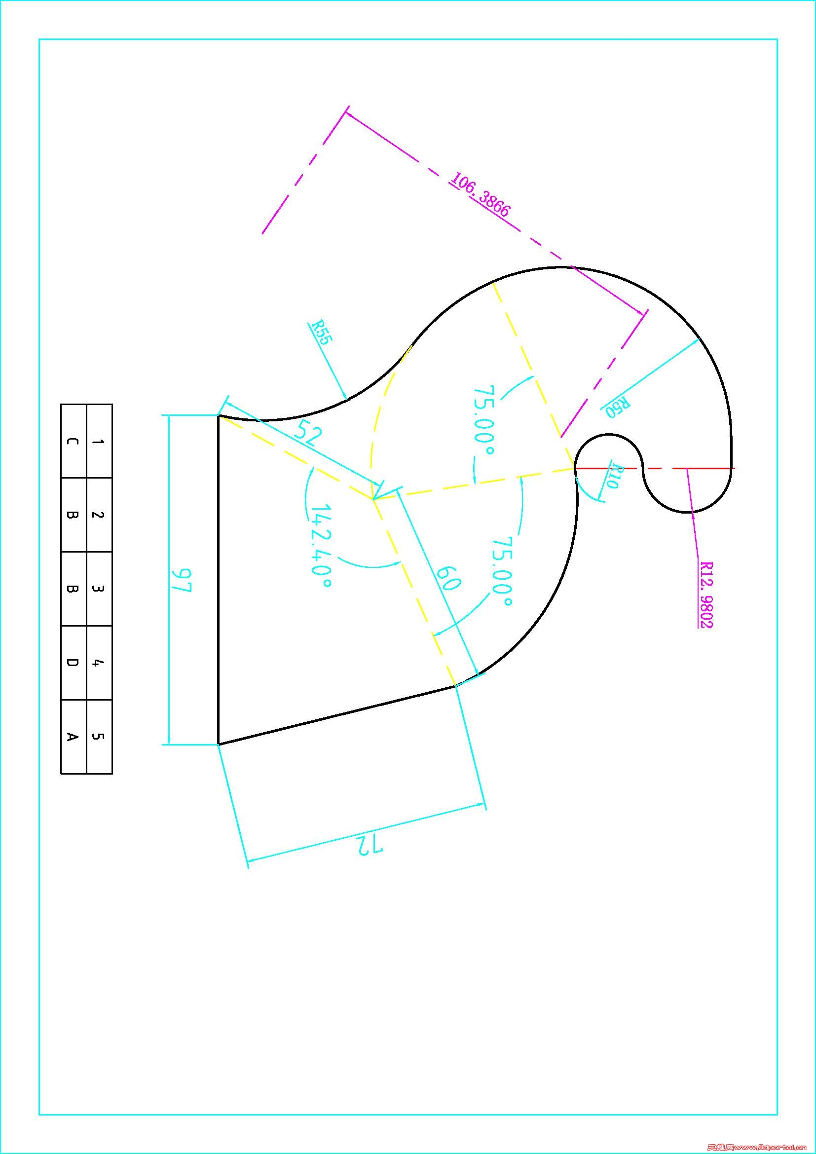

面积好像不对?

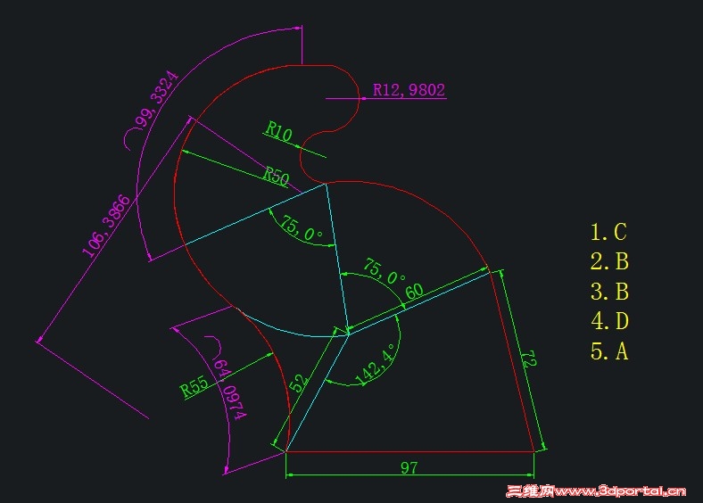

4-12 基础综合练习19
/ W( T8 n9 K: Q7 u; w* U% W) B这题比上题简单 仔细就好

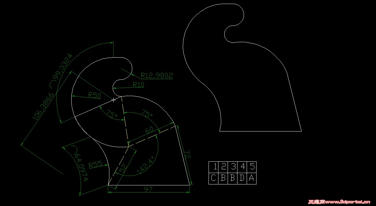

发表于 2013-5-29 22:47:50 | 显示全部楼层 来自: 中国广东东莞
练习一下,多多指教

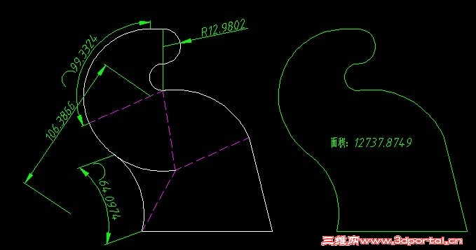

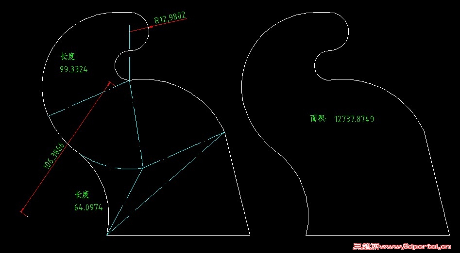

发表于 2013-6-25 15:29:23 | 显示全部楼层 来自: 中国河北沧州
求指点底下的四边形正规该怎么画,我是先从52,60两条边开始画的,然后al命令,让97那条边回到水平位置上

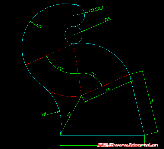

发表于 2014-2-18 21:13:51 | 显示全部楼层 来自: 中国四川成都
练习19' W+ c1 S- X* M

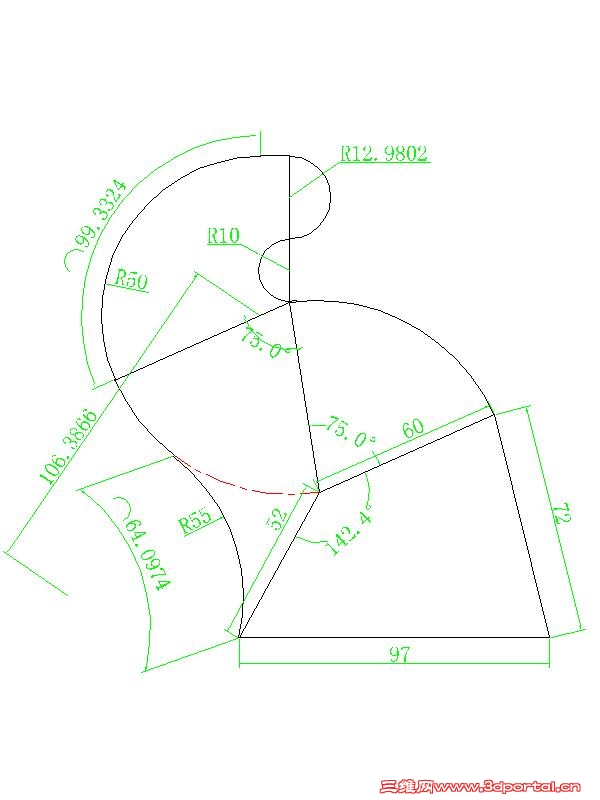

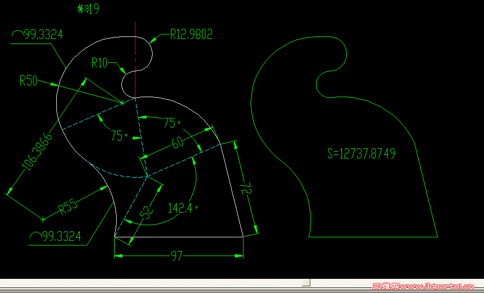

发表于 2014-2-19 14:23:34 | 显示全部楼层 来自: 中国陕西西安
交作业
6 H! W9 E! u4 _% n; j
