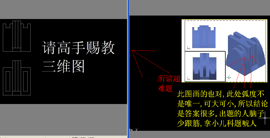

[讨论] 超难CAD面试题
发表于 2008-11-26 08:17:24 | 显示全部楼层 来自: 中国广东深圳
并不是唯一答案,主要是考验三维思考能力,不过面试时候考这个有点汗

发表于 2008-12-8 05:07:17 | 显示全部楼层 来自: 中国山西太原
最外轮廓都不封闭 图形的正确性值得怀疑
发表于 2008-12-8 10:56:50 | 显示全部楼层 来自: 中国浙江温州
果然高手,题目太高深了,俺们可得慢慢学!
发表于 2008-12-8 10:58:57 | 显示全部楼层 来自: 中国江西南昌
不封闭的啊, 少线
发表于 2008-12-9 19:40:16 | 显示全部楼层 来自: 中国湖南怀化
识图能力要加强.

发表于 2008-12-9 20:02:37 | 显示全部楼层 来自: 中国广东深圳
8楼的不对吧!中间的圆弧过度应该画脊线的!只有半园才不画啊!
发表于 2008-12-9 21:47:59 | 显示全部楼层 来自: 中国上海
严格的说,得有3视图才能完整地定义一个几何体,不包括复杂曲面

 楼主| 发表于 2008-12-16 16:01:19 | 显示全部楼层 来自: 中国北京
回复 63# 021557 的帖子
同意你的观点7 ?0 q- ~; h) x
, J" D1 K+ [1 d; g; ]但在2视图能表达清楚的情况下/ ~' j% y$ a' e  k% Y+ Q3 T
: M5 R$ d+ J# [6 z5 ]) h
又何必多画一视图呢
发表于 2008-12-19 11:38:41 | 显示全部楼层 来自: 中国广东佛山
有些线自己补上去?
发表于 2008-12-19 16:26:34 | 显示全部楼层 来自: 中国湖南邵阳
还得有左视图,才能定这个三维图啊,要不有好几种答案

发表于 2008-12-27 22:21:06 | 显示全部楼层 来自: 中国甘肃嘉峪关
8楼兄弟的答案也可以啊,和楼主答案差不多,都可以的!

发表于 2009-3-22 00:22:37 | 显示全部楼层 来自: 中国江苏无锡
8楼的思路肯定是对的,但作图马虎,细节上未遵照题意。这题的较严格做法应该拷贝屏幕,转换成图像后,作为光栅图形插入CAD,然后描出来平面图后再生成立体实体,以保证投影图符合原题意。8楼的实体方式是正确的,但细节可以用眼睛看出来不准。

发表于 2009-3-23 17:05:20 | 显示全部楼层 来自: 中国四川德阳
并不是唯一的答案,因为没有线的地方应该是弧线
