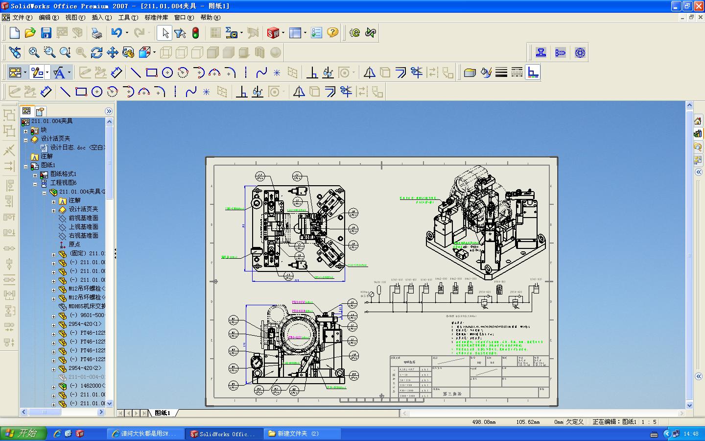

用SW从设计到制图一体化
用SW从设计到制图一体化,供大伙参考,请多多指教: b8 G6 l9 W5 w$ L8 A7 ?; P& y# z) }
$ ^2 q5 b1 M1 M- e; p. U[ 本帖最后由 chenzhiyun008 于 2009-3-26 14:52 编辑 ]
本人做的油压MCjig
本人做的油压MCjig
fixture.PDF
696.5 KB, 下载次数: 19
本人做的油压MCjig
