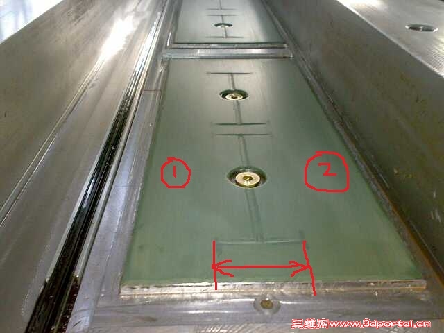

洪哥好,刚才看您的帖子,学习贴塑的时候,看到那个做完油槽的模样,想问一下,那个油槽,只做出了全部宽度的中间的三分之一,那么两侧软带的润滑怎么弄?那个润滑油能流进去吗?谢谢!* I& E8 ]/ B2 ^, B( P
加工油槽之后的模样
加工油槽之后的模样

你好!这是毛细管式静压润滑导轨。当具有一定压力的润滑油经毛细管输入到导轨面上的油腔时就会形成承载油膜,使运动部件浮起0.01-0.025mm,于是导轨面之间处于纯液体摩擦状态。
