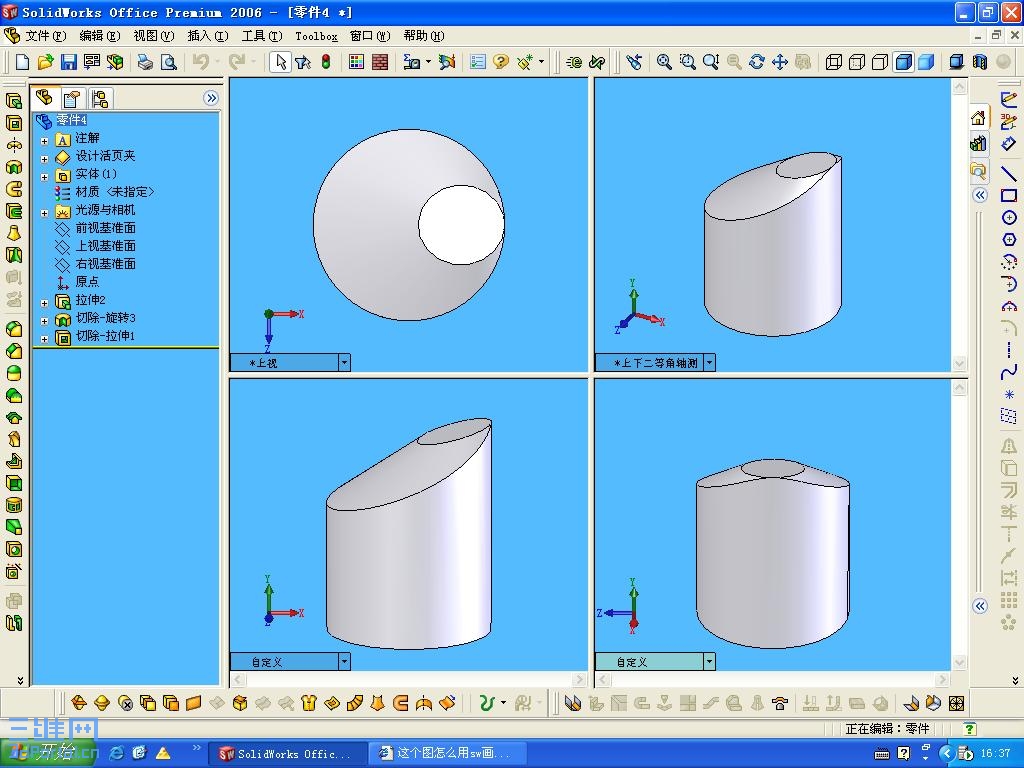

这只是图纸读图的问题,图纸表达的就是我画的那个实体。我不认为我画错了!什么样的图纸对应什么样的实体

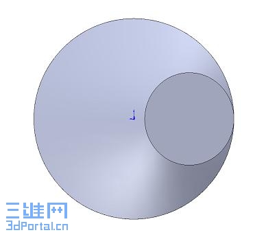

发表于 2005-10-19 19:10:00 | 显示全部楼层 来自: 中国浙江杭州
圆柱正截面上的一个相切圆投影到圆柱的一个斜截面上,然后放样到一个斜率小一点的截面交线上不知道我说的对不对。

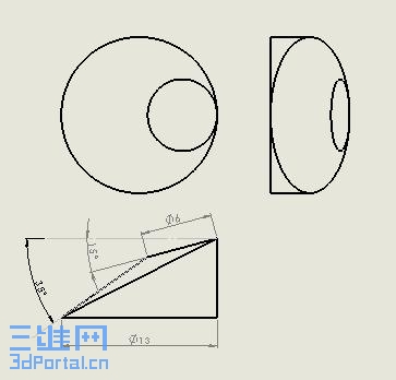

先上张图片
先上图片http://www.3dportal.cn/attach/2005-10/fjl19782005102110561121529.jpg2 B4 ^! u% l0 A6 f2 @
[此贴子已经被作者于2005-10-21 10:56:14编辑过]
  a; l1 Q9 Q! K: N  q

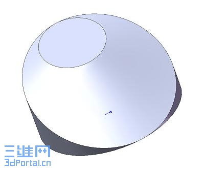

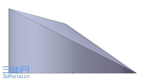

发表于 2005-10-21 11:06:00 | 显示全部楼层 来自: 中国浙江金华
      下面来讨论问题:      我们先假设XUWENHUA的Part文件是正确的,那么:      1.楼主的图少了一根线,应该没什么异议了,至于这根线的重要性,大家自己看吧。      2.我曾指出过原图投影方向错误,但可惜认可的人不多,我现在这张图是在SW里导出的,方向应该不会错吧。      3.原图椭圆标注少了一个尺寸,而且其中一个标成Φ6,毫无疑问是错的。      4.“2.87”这个尺寸本来是不能标的,我标的目的是想说明这里不是“3.5”,楼主的“3.5”这个尺寸本来就不应该标,而且数字也是错的。      暂时只有这些,欢迎大家讨论。
发表于 2005-10-21 15:10:00 | 显示全部楼层 来自: 中国福建福州
以下是引用fjl1978在2005-10-21 11:06:25的发言:# x4 }! E' u8 B
      下面来讨论问题:
4 K9 y9 r6 S1 [      我们先假设XUWENHUA的Part文件是正确的,那么:: T! k  ]. X5 f7 ~/ {. u
# D' ?, R% a7 j, W$ _- t      2.我曾指出过原图投影方向错误,但可惜认可的人不多,我现在这张图是在SW里导出的,方向应该不会错吧。
" x6 J1 D7 @; x9 i  `      3.原图椭圆标注少了一个尺寸,而且其中一个标成Φ6,毫无疑问是错的。
" U  K+ k/ b) f1 }* J* `7 x, c: E      4.“2.87”这个尺寸本来是不能标的,我标的目的是想说明这里不是“3.5”,楼主的“3.5”这个尺寸本来就不应该标,而且数字也是错的。) I1 u( `$ ?6 k7 K* Z- ]
      暂时只有这些,欢迎大家讨论。' {; N' S* _6 f1 s$ Q: {6 g
正解!我也画出来了

 楼主| 发表于 2005-10-21 22:46:00 | 显示全部楼层 来自: 中国江苏扬州
2 d2 l& L% {6 ?; G2 y4 @6 G; ?+ I      下面来讨论问题:
+ e  A9 N7 o4 L& l# k      我们先假设XUWENHUA的Part文件是正确的,那么:
2 L" m6 h  K% e4 M* q' {      1.楼主的图少了一根线,应该没什么异议了,至于这根线的重要性,大家自己看吧。9 h6 P0 D5 Q" o' h; t6 }' t5 z! j" O
      2.我曾指出过原图投影方向错误,但可惜认可的人不多,我现在这张图是在SW里导出的,方向应该不会错吧。$ C+ O' R6 M3 [- f
! T5 N! v3 ]1 |; ^0 _) w: u      4.“2.87”这个尺寸本来是不能标的,我标的目的是想说明这里不是“3.5”,楼主的“3.5”这个尺寸本来就不应该标,而且数字也是错的。
$ i! b; u. {% [6 q+ j; B      暂时只有这些,欢迎大家讨论。  R5 P2 b( X8 l! j" J9 D
你说的不错,这个3。5的数据我画下来也觉得是不对的 实际画出来是3.6,但是画法绝对不是什么放羊。付上文件http://www.3dportal.cn/attach/down.php?id=85919

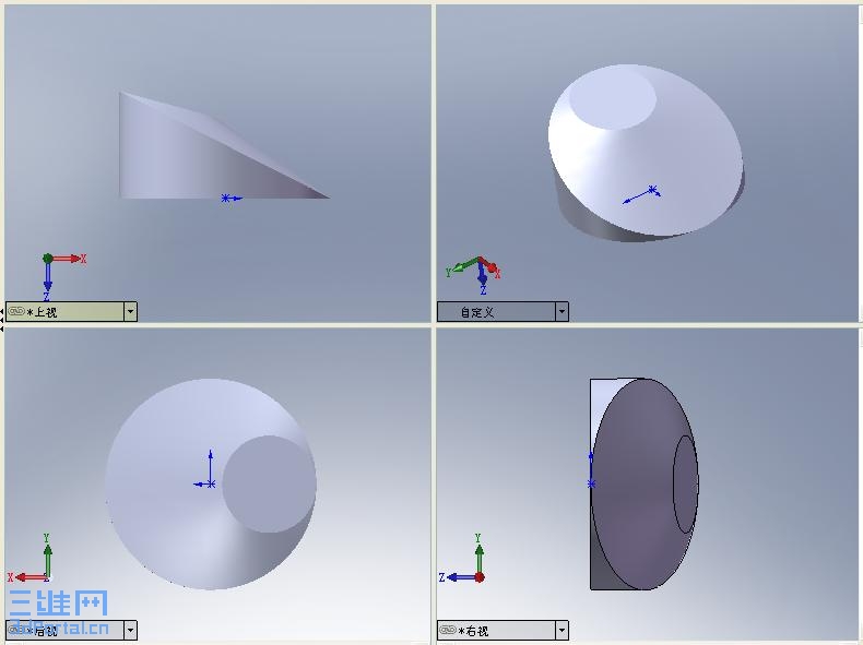

发表于 2005-10-22 09:17:00 | 显示全部楼层 来自: 中国浙江金华
以下是引用jason7701在2005-10-21 22:46:20的发言:3 o) L; y, z% O3 Z" x
1 n) x/ z8 O! t* K; E7 A$ X2 ^7 L$ l
       你画的我也看了,你和XUWENHUA的建模思路完全不一样的,画出来的实体也是不一样的。如果他的是正解,是可以用放样的,而按你那个思路放样是不行的。/ h+ T+ J, G8 Q/ a( p. `4 Z
       没见过实物,不知道哪个是正确,也许从实用角度来说,相差一点根本不影响使用,但从软件的使用来说,正确的结果只有一个,谁画的和实物一样,谁就正确。

发表于 2005-10-24 08:35:00 | 显示全部楼层 来自: 中国浙江金华
以下是引用jason7701在2005-10-22 16:26:38的发言:是吗 那XUWENHUA的那个建模思路,能不能放个用SW2005画一个传上来研究研究,,谢谢啦[em05]      我不知道怎样反06转成05,只好照着用05画了一个。http://www.3dportal.cn/attach/down.php?id=86608

发表于 2006-12-5 12:50:19 | 显示全部楼层 来自: 中国山东淄博
如果6楼的是对的话,其实很简单,只是一个放样而已。但我觉得6楼的比楼主的多了两根线,应该是不对的。

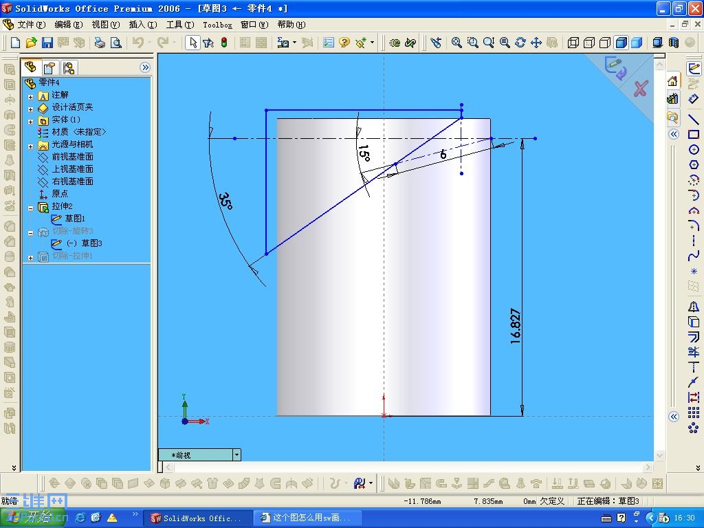

我的制图思路
楼主的图有挑战性,根据图纸尺寸,我的制图思路如下图,我抱着完成老师佈置作业的态度去做,做得不对的请指正学生。
