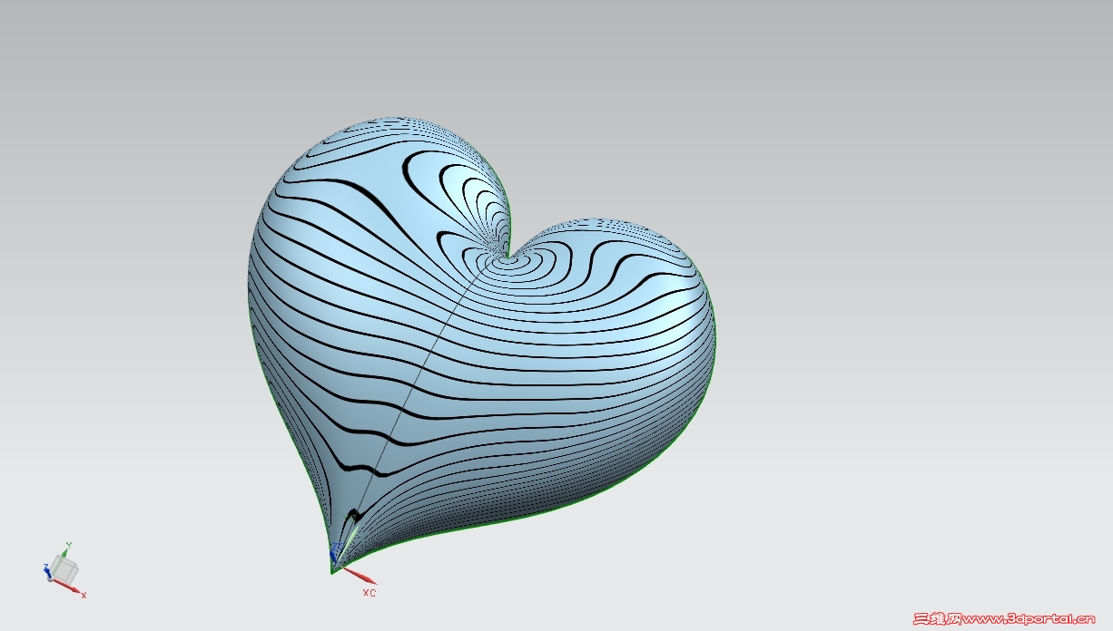

[练习题] 又一难曲面
发表于 2011-8-12 16:05:11 | 显示全部楼层 来自: 中国上海
闲了!不知道有什么更好的办法
_model1.rar

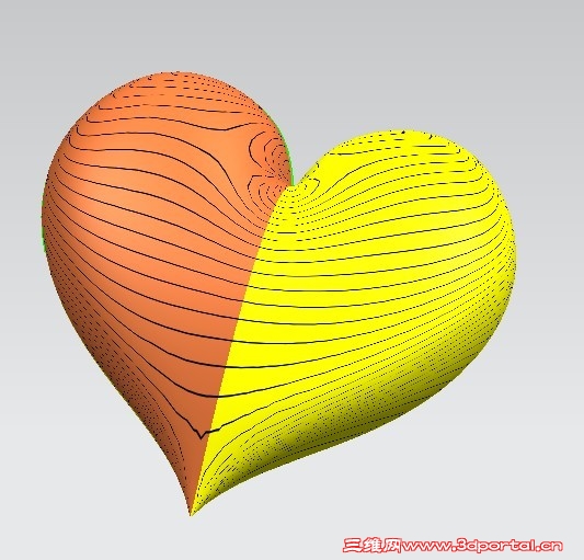

发表于 2011-8-29 13:56:45 | 显示全部楼层 来自: 中国上海
高手好多,这图的关键就是要将上下两个交点处做好的区域再做个切割,切割的目的就是将本来3条边的位置切割成4条边,再用网格做曲面,面的质量就会好了
