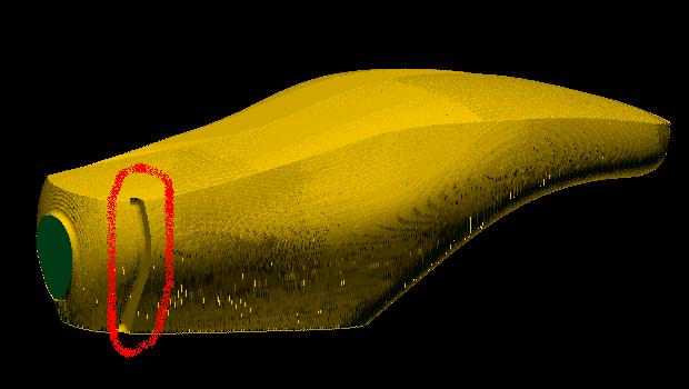

依旧鞋楦4轴
按照您说的上述方法设置后,在鞋楦后部还是有个缺口,请再帮忙看看,谢谢!

 楼主| 发表于 2009-5-4 23:50:42 | 显示全部楼层 来自: 中国台湾
依旧鞋楦4轴按照您说的上述方法设置后,在鞋楦后部还是有个缺口,请再帮忙看看,谢谢!2 f' x3 E/ @* m& S+ S
--------------------------------------------------------------------------------------------5 D( U# d. N4 Q
% b. z& I, @& ]4 @
# _' v) I) R1 M/ C# e; N) ook..明天告訴你

 楼主| 发表于 2009-5-6 23:36:53 | 显示全部楼层 来自: 中国台湾
原帖由 linyang826 于 2009-5-4 21:41 发表 http://www.3dportal.cn/discuz/images/common/back.gif) V: X. B- E3 e3 F- d/ N/ k
2 a+ o! d& U& E( f9 ^" Q
; g8 q5 u9 R2 t2 E6 J/ f可以麻煩你貼上過切的圖片嗎?

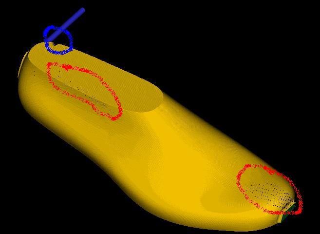

发表于 2009-5-7 21:31:32 | 显示全部楼层 来自: 中国重庆
确定轴心和工件位置后,. E) b/ W1 i% C; A5 [, S
现在依旧有这样两个问题,如图中圈出的位置:
1 }: R! G) Y5 Y* I- J5 E1.有一些黑点出现在鞋楦表面
# u# L, M: E$ H( H1 |2.在鞋楦后部依旧有一处过切
发表于 2009-5-7 21:34:49 | 显示全部楼层 来自: 中国重庆
急切等待您宝贵的指导!拜托拜托!多谢多谢!!
 楼主| 发表于 2009-5-8 00:23:16 | 显示全部楼层 来自: 中国台湾
家裡沒9版..明天到公司在試..
) {7 P9 q* s3 m% b5 [+ {剛剛看了一下...你可以先試安全高度勾選..設100試試看
发表于 2009-5-12 19:44:59 | 显示全部楼层 来自: 中国重庆
试过了,还是不行啊;后又改了刀具,还是有过切
