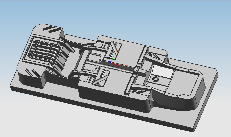

发表于 2009-6-23 23:29:02 | 显示全部楼层 来自: 中国广东东莞
一个高难度的仿真车底图档
老大,如果你的自动编程软件可以做到把这个铜公搞定吗?
M19-02D-S10.rar
1.49 MB, 下载次数: 27
发表于 2009-6-23 23:59:17 | 显示全部楼层 来自: 中国广东深圳
回复 59# hansemcnc 的帖子
没做过这种模,不知道59楼能否把此铜工刀路传上,让我们学习一下

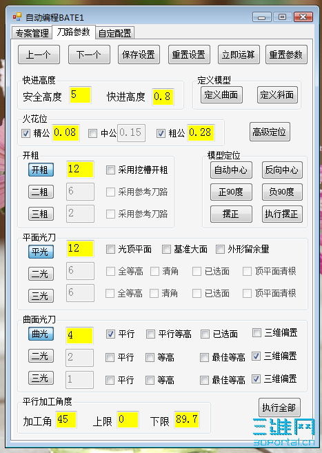

发表于 2009-6-24 23:35:33 | 显示全部楼层 来自: 中国浙江杭州
我也来说一下
9 j" E0 z" {0 I8 A) |! \7 C% L针对JIMMY:
, ]3 l  {+ n1 d5 m# N0 n9 n1.界面美工效果不好
8 S, _0 q" u+ j- k2.单个电极计算,跟用宏计算差不多9 M% l7 d) b# P- P6 z3 z
3.最好的外挂,是客制化的程序,那样才是最好的,大家做的工件类型不一样,加工方法不一样,很难有一个统一的标准
1 i1 P% D0 |2 `* R( C* A3 I5 I针对回贴的网友:
$ a7 |; u5 X0 N5 O7 `! g# M5 \% u任何自动编程的PM外挂,都只能做不是太复杂的电极,目前JIMMY的程序还处于开始阶段,你们发上来一些复杂的电极,是不是有点钻牛角尖呢?
0 l/ z6 l5 z' g' i个人认为:
8 l! C- P) i% c要想做好一个程序,并且推广出去,首先得标准化(流程标准化,方法标准化等),继而才能实现真正系统化,完成了这些步骤,才能真正实现自动化,无人化.9 f9 m3 h$ Q' [$ E6 r
: m$ S/ w" ?8 R8 Q3 ?% L2 Z/ h
                          个人浊建

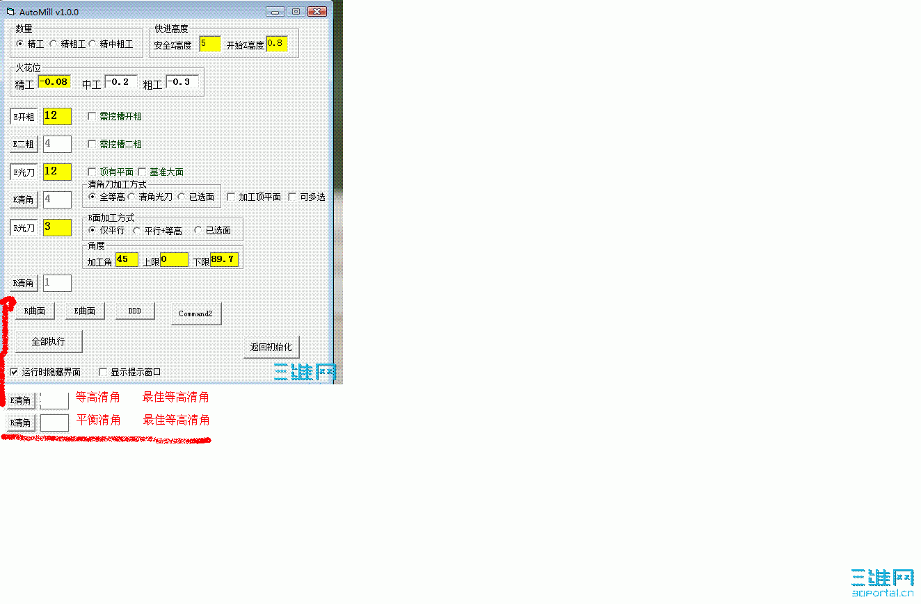

感谢hh749版主的指教.* m% l5 M8 c' U% i$ {6 M
1.美工方面我现在改用VB.NET来做.好了很多.
2 S9 l0 D6 ~6 W# l# x2 u! E2.客制化是好.但会使外挂做起来十分复杂.我不是在做商业软件,要去适合全部人的需要.只要与大部分人的做法相差不多就好了.我觉得同样的一件东西是有很多种做法.但如果效果相差不大的话,哪一种做法都问题不大.不过对于我觉得有必要客制化(比如刀具的转速,进给,下刀量等等)我还是会去做的.( v3 c& A0 @& ~" v+ q
3.近来时间不多,而且对VB.NET也只是边学边做.所以进度很慢.有空才会去搞搞.上传个临时的界面给大家看看.大家给给意见
* W  \; c. {" {/ Y4.注意此仅仅只是临时的界面,功能基本都还没做., a: W1 S0 n/ R
( @4 X  w2 X: q4 D9 @
[ 本帖最后由 jimmycnc 于 2009-6-25 16:27 编辑 ]
