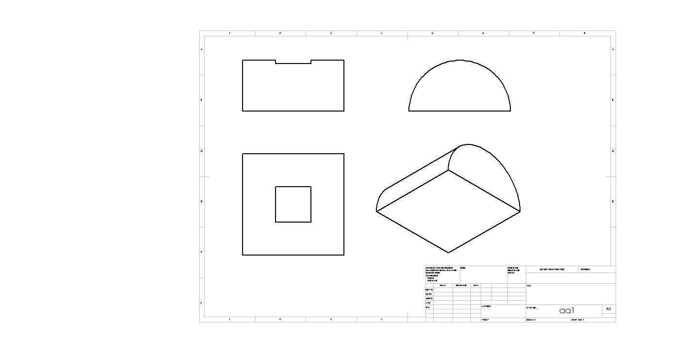

[讨论结束] 某日资机械公司面试题【机械制图】

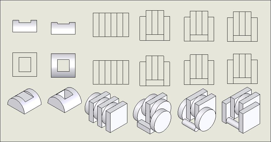

发表于 2009-8-20 15:39:43 | 显示全部楼层 来自: 中国上海
第二和第三的答案不是唯一的

回复 25# 寂静天花板 的帖子
楼主都说了这些都是主视图和俯视图,要求画出侧视图和立体图。

发表于 2009-9-25 11:30:46 | 显示全部楼层 来自: 中国江苏南京
额。。。为什么那么多人说第一个难呢
( L. u3 ?7 D% a: \  I: Z3 Z7 R这三个都是多解的
* }8 [7 ?# K( h4 v9 w& z太多可能性了

确实是很有意思.也很牛啊.# k$ K& P' [- P) i! p0 D
大家的力量还是大啊.+ e# B1 X3 [9 K% R
都不是唯一解.看来还有得思考.

這個是第一角,他應該先註明視圖方式!

发表于 2010-7-30 09:58:56 | 显示全部楼层 来自: 中国江苏常州
第一个很简单
, t+ U0 [) f  \. k就是凹下去个斜的方形(向里面凹)
