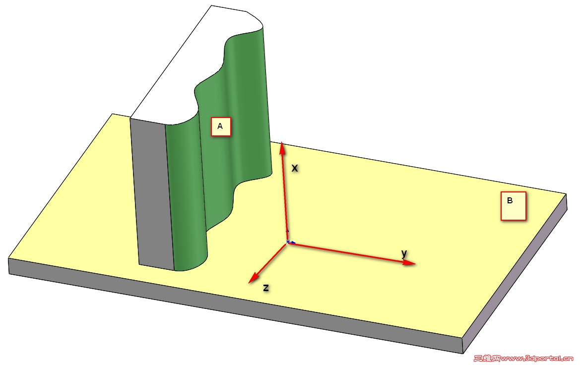

简单夸张一画。如图,平面A平面度0.15;A平面相对基准B平面的垂直度0.08。
" x- v! M& Z5 B/ l5 L( b0 O' A0 @8 B可以把A平面想想成一个曲面,平面度很差,但是在在X方向上直线度很好。
: D# Z4 Z% G* k$ [2 h那么曲面A 相对基准B平面的垂直度就很小了。
8 t3 O- D  h7 a4 {也就是说客户可能要求控制平面A在X方向上的直线度要高,可能是为了增加A平面在Z方向上的摩擦力,减小X方向上的摩擦力。1 K( f2 n9 c8 E
不知道这样理解对不对?

67# 理解是不对的。) v2 {$ a+ ^0 z4 R0 e
A平面相对基准B平面的垂直度0.08。那么要求A面所有点包含在与B面垂直且距离为0.08的两个平面之间。
' Y% ]" y0 y% S4 [6 u* y' r像你画这个例子,如果A面平面度是0.15,且每条母线都与基准面绝对垂直,那A面的垂直度就是0.15了。
