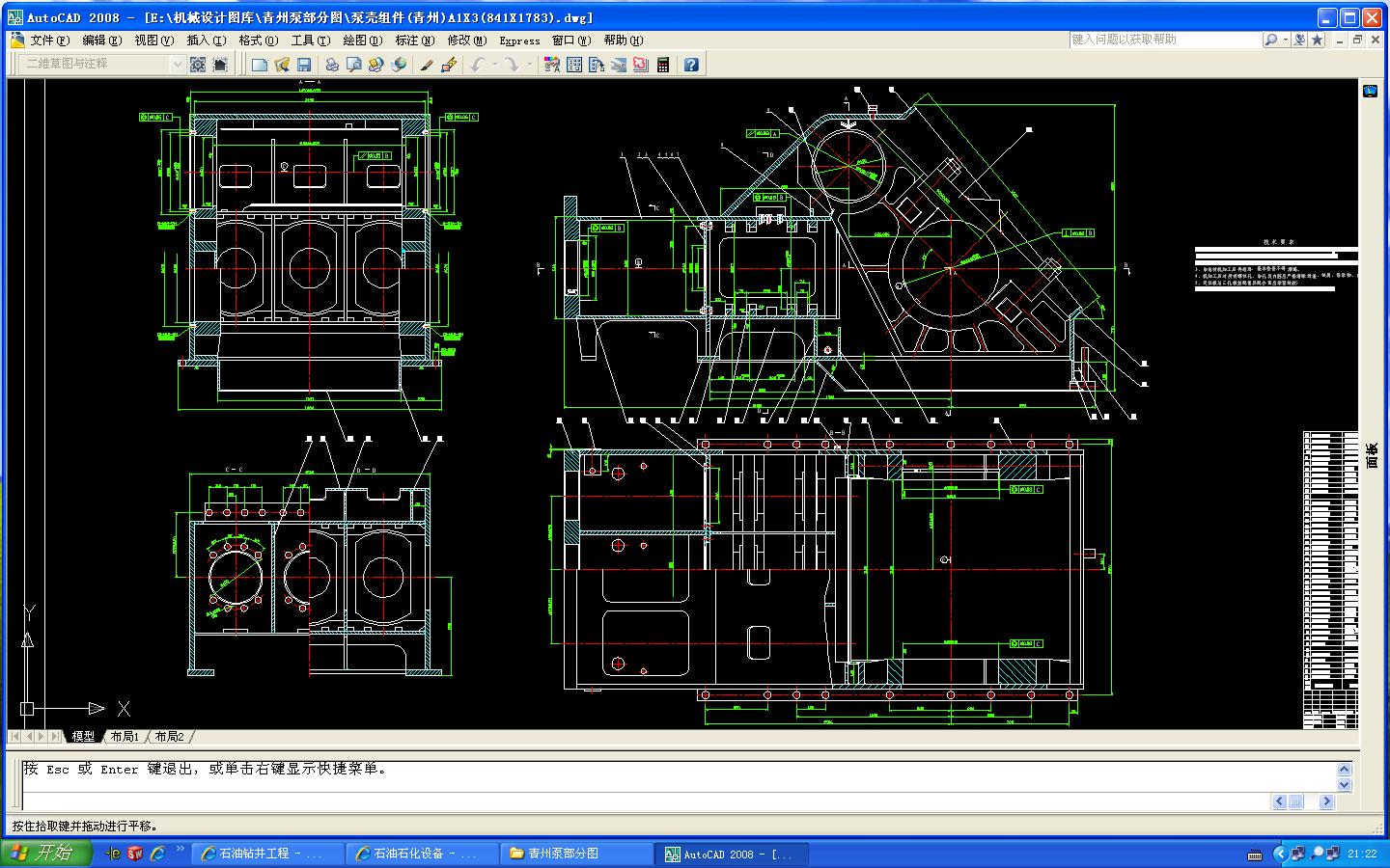

砂铸。。。不用谢
 楼主| 发表于 2009-8-22 21:32:09 | 显示全部楼层 来自: 中国山东青岛
原帖由 249580788 于 2009-8-22 21:18 发表 http://www.3dportal.cn/discuz/images/common/back.gif
: q+ [! a6 D/ Q) j5 k8 V2 y/ a砂铸。。。不用谢
- t: t9 o, R/ H9 D& h2 |: r. H/ B
" N& I1 I4 t+ B3 Z本箱体零件,砂型铸造,只适合手工造型,机械造型,要考虑组合型芯的问题,当然应去掉内凸台,减低造型的难度;才更适合于机器造型;就算有难度,比起柴油机机体,汽车变速箱体,机床主轴箱体,组合机床多轴箱体,其结构还是要简单些!那么采用消失模铸造或其它的铸造方法,就没什么问题了!

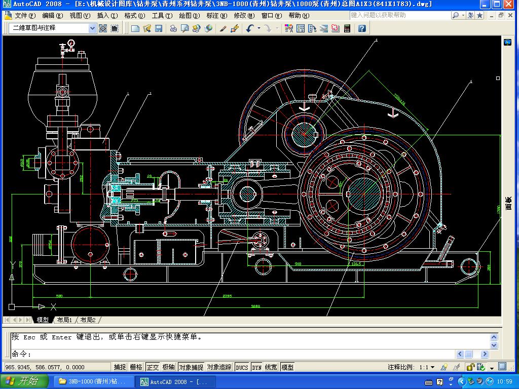

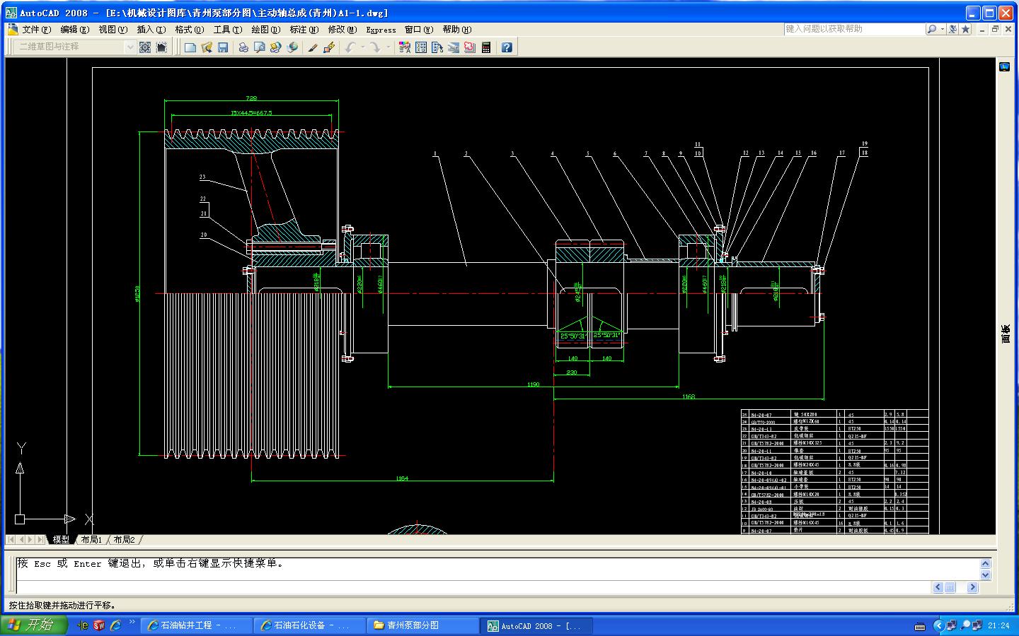

各位中午好!
各位中午好!图片交流,接交好友!

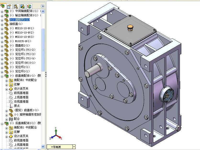

这种小型减速箱用途较广!
