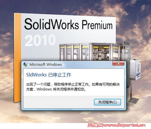

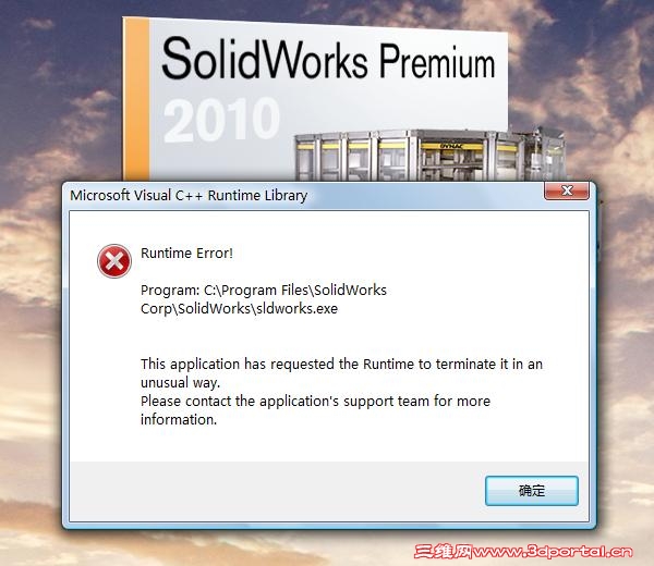

发表于 2010-9-16 13:39:35 | 显示全部楼层 来自: 中国浙江嘉兴
本帖最后由 zjjxtch 于 2010-9-17 08:28 编辑 5 m  `% q4 s% E# N: I: f0 n% [2 K' Q
/ n. T0 d2 ?4 l, `0 j
我也是这样的问题,正常运行10多次后就不行了。请高手出招!. P8 u' |% x4 q
发表于 2010-9-18 17:05:24 | 显示全部楼层 来自: 中国浙江嘉兴
大家没碰到过吗?急等!
