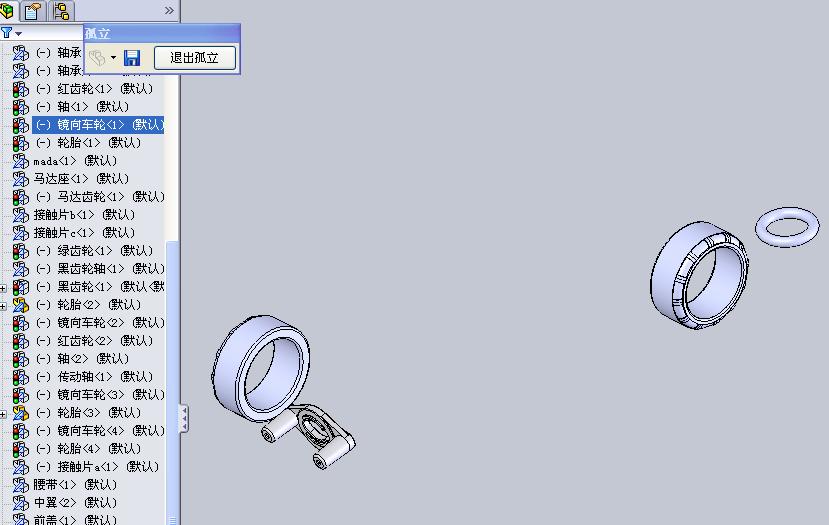

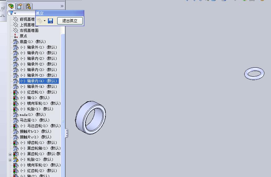

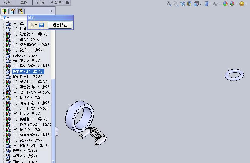

在此我向遇到问题的网友推荐一个比49楼更有效的方法:把需要测量的那几个零件“孤立”出来,此时你的装配体就只相当于有几个零件。

发表于 2009-11-27 15:31:29 | 显示全部楼层 来自: 中国四川德阳
楼上不会不要紧,不过不要妄下结论。1 k+ `) a2 {' V3 U. r) H
看下面的2、3、4个零件“孤立”,其实很简单,在选择零件时按住Ctrl键就行了。
0 C/ I7 h' t- O. m" b, u+ k! k/ |+ V我自己不试过敢随便在这里乱说吗?' i8 J* h- R" a9 H% l. s

发表于 2009-11-27 16:07:48 | 显示全部楼层 来自: 中国山东济南
sorry 我错了,因为我的设计树太复杂,所以都是在图形区域转来转去的选零件,按了CTRL转不了了。  }8 [4 l% [3 M1 z2 f
不过我刚试了下,孤立对这个稳定性没影响的,测量孤立的2个零件还是会退出。) x# S, C& C, \4 D7 e9 Y

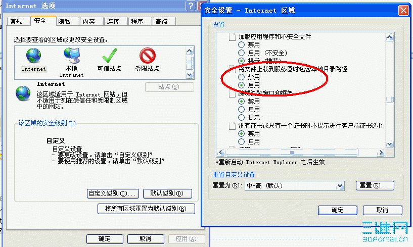

另外,怎么发截图说是无效的图片啊?JPEG的大小也没超标

发表于 2009-11-27 16:28:54 | 显示全部楼层 来自: 中国广东中山
原帖由 kulouzhi 于 2009-11-27 16:07 发表 http://www.3dportal.cn/discuz/images/common/back.gif
3 K7 R. P/ N$ g# P* _" w+ f5 \sorry 我错了,因为我的设计树太复杂,所以都是在图形区域转来转去的选零件,按了CTRL转不了了。) s  ?/ _0 Q+ a9 O# v
8 E2 T/ }4 L4 P+ B$ t) l1 X( Q8 Z! s7 l另外,怎么发截图说是无效的图片啊?J ...
5 w* Z; |; R8 Q% U; x# M" ~  @5 A" A% q( d5 o- F
如果是IE8就要改一下设置,见图
