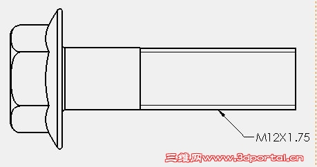

[讨论] SW2010最烦人的问题
发表于 2009-11-28 19:49:19 | 显示全部楼层 来自: 中国江苏徐州
楼主说的对,那个直径符号有时能删除,有时又死活删除不掉,是很烦人。

建议讨论问题时,把自己所使用的软件版本号附上,如“sw2010sp2.1”,这样才容易把问题搞清楚,避免盲目的争论。
发表于 2010-3-8 09:02:15 | 显示全部楼层 来自: 中国上海
我用2010SP2螺纹标注正常,φ改成M保存后再打开不会变。基准标注也正常。
发表于 2010-3-8 10:18:02 | 显示全部楼层 来自: 中国上海
2010SP2没有这些问题。
发表于 2010-3-8 16:25:23 | 显示全部楼层 来自: 中国上海
我的2010SP2没有这些问题。

发表于 2010-7-15 07:54:31 | 显示全部楼层 来自: 中国山东潍坊
不信你们直接选取外螺纹两条母线标注一下,试试看看谁的工程图存盘以后可以没有Φ"

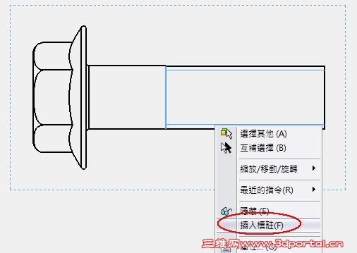

发表于 2010-7-15 17:14:37 | 显示全部楼层 来自: 中国台湾
它應該不是用"標柱"的方式,而是對該裝飾螺紋線=>右鍵 選"插入標註"來產生"註記"說明
发表于 2010-7-15 20:13:41 | 显示全部楼层 来自: 中国湖南株洲
自己补线应该可以吧
发表于 2010-7-16 10:57:34 | 显示全部楼层 来自: 中国浙江温州
在端点一面加上辅助线,或者 辅助点,,不就行了,方便
