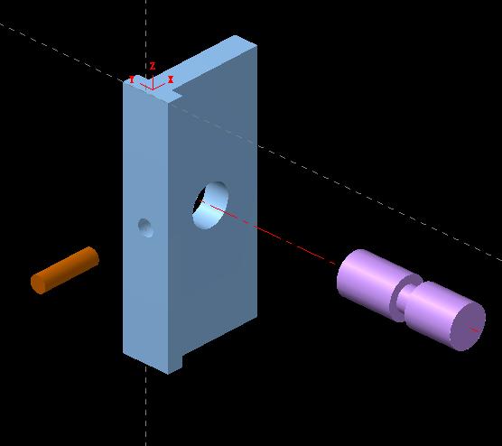

[已解决] 怎么不使那个销子跑出来?
发表于 2010-1-28 21:03:07 | 显示全部楼层 来自: 中国上海
建议 零件1 和2 之间采用压入式的紧配合,可以先将1/2装配后,然后和3装配,由于零件3是塑料,且壁厚只有1。5mm。装的时候可以将3的两侧张开然后装入 2。5 N) ]' @7 Q4 E% E* F; U" D
# k8 ]4 _  E7 @( c* M0 ?当然,这样的话零件3的 结构要适当修改一下。
发表于 2010-1-29 06:25:05 | 显示全部楼层 来自: 中国山东济宁
发表于 2010-1-29 08:25:10 | 显示全部楼层 来自: 中国北京
如果量比较大,可以用过盈配合,还可以用锥销。或者在你的定位销上打孔安装开口销,剔个槽装个轴用挡圈也可以
发表于 2010-1-29 10:30:20 | 显示全部楼层 来自: 中国上海
现在那个销子已经七的是轴的作用 好多方法可以啊 两端加卡簧啊 或者一段做台阶啊 。。。。
发表于 2010-1-29 16:42:27 | 显示全部楼层 来自: 中国江苏苏州
不知道楼主用没用过士达牌子的工具  可以换各种螺丝刀头的那种  在销子里面植个小点的龙吐珠(销子打通 侧边钻个锥度口 弹簧和钢珠放进去 螺丝紧固)  然后将塑胶件圆孔内稍微弄凹点      对着位卡进去就OK
发表于 2010-1-29 17:17:09 | 显示全部楼层 来自: 中国重庆
零件1和销子采用过赢配合就不会跑出来了
发表于 2010-1-30 09:12:34 | 显示全部楼层 来自: 中国天津
这个问题如果没有特殊要求,解决起来很容易啊:
! S+ q! a1 d# b3 S9 b可以把销子用细长的螺栓代替,这端有螺帽,另一端可配螺母或打开口销即可。
发表于 2010-1-31 21:53:28 | 显示全部楼层 来自: 中国辽宁大连
应该是通孔,所以,类似于大众化的轴孔的轴固定方法,即两头攻螺丝孔,加螺栓夹板固定即可,不是很麻烦的事情;
发表于 2010-1-31 22:14:27 | 显示全部楼层 来自: 中国山东聊城
不用攻丝,就用2mm的弹性销不行吗?
发表于 2010-2-3 11:04:43 | 显示全部楼层 来自: 中国广东广州
销子装上去后两段铆粗即可
发表于 2010-2-10 15:45:18 | 显示全部楼层 来自: 中国广东广州
如图,看看达到要求否,左边的销钉,可以考虑过盈装配、或尾部带部分螺纹或管销都可以。: Z( V, L2 A0 t) ?) h2 s; |
