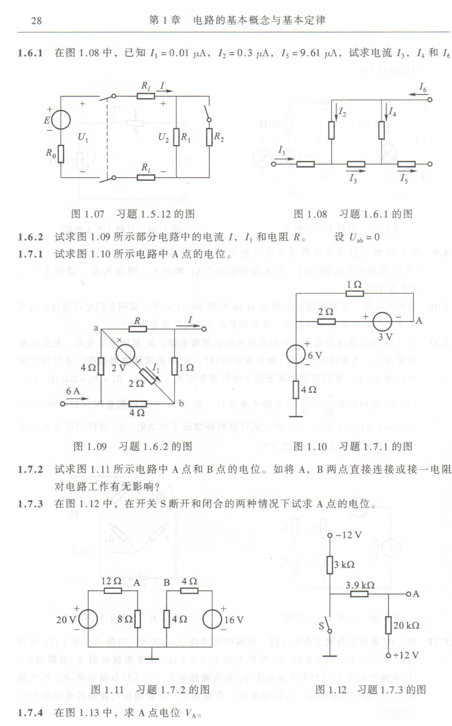

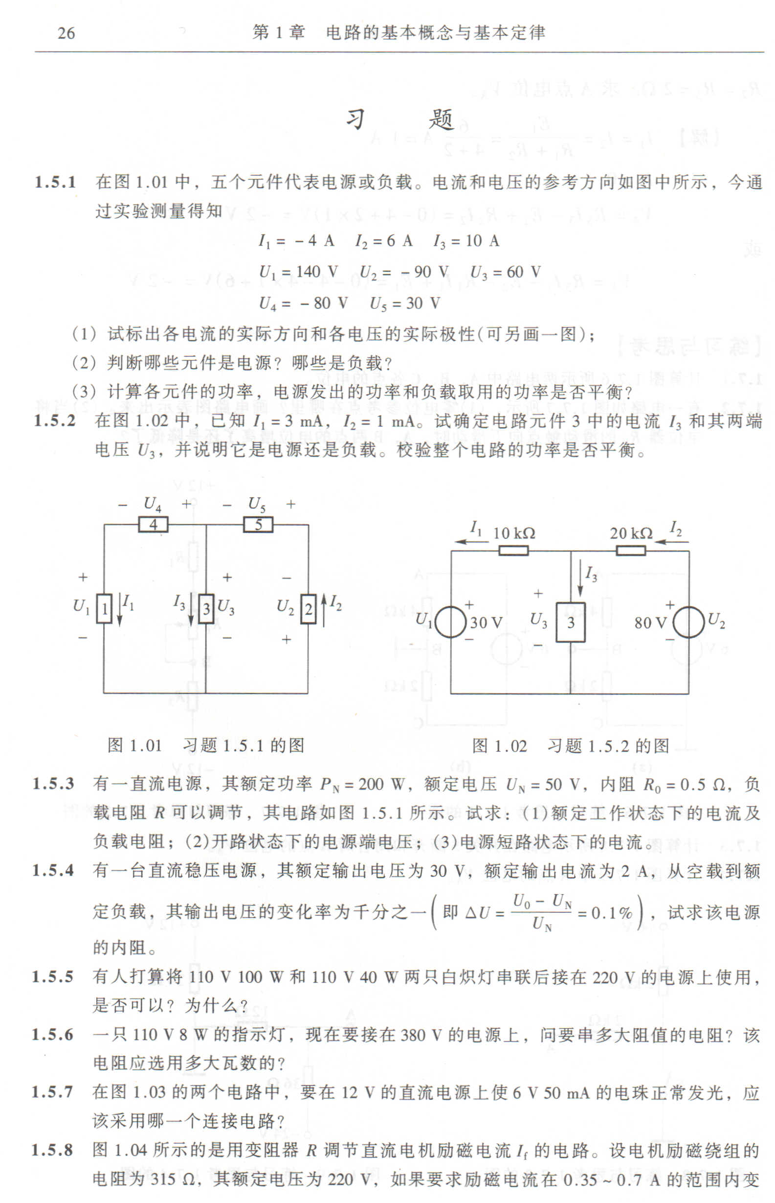

那位大哥,能不能讲讲这个图解答的原理和图所表达了啥意思。小弟多谢了.图中的箭头方向是不是就是电流方向,

箭头的方向是前面所述的参考方向,在电路图中,可以看到电流的数值有正有负,正值代表实际电流方向与参考方向一至,负值则相反。
8 X  I! f$ B' {9 M假设三个电阻的交点为O,那么流入这个交点的实际电流值为零,即流入这个交点的实际电流之和为零。我想这个在以后郝工会讲到的吧。- Q) l. Y- H9 d- C
依然假设三个电阻的交点为O,那么a,o点的电压值为Uao=2*5=10V   Uob=-1*5=-5V    Uab=Uao+Uob=10-5=5V。
2 y0 k+ ]: S( A7 S4 o, W同理可得到Ubc=20V   Uac=25V
, E8 g7 O0 S" A/ _另外,我想知道这种电路图叫什么名字? 65# 第三大岛
