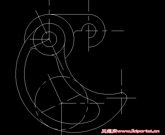

4 b& F/ C# J! l9 [( zCA D几何作图竞赛题(2010年4月),至4月21日止* S2 A& C* w1 U! Z* P6 N% T
一.竞赛题目(参见附图)5 v# Y" [2 J' Y5 C3 H
2 u: e" U4 i1 s1 \* w: g
基礎綜合練習題28
* l" z0 b0 C& S  }. t" e: v- \& g( b" t
用AutoCAD作图法求出该题要求的5个数值,
  E/ M- f3 [0 X  D' Y
1 B2 D0 H2 A$ b尺寸精度要求精确到小数点后4位。

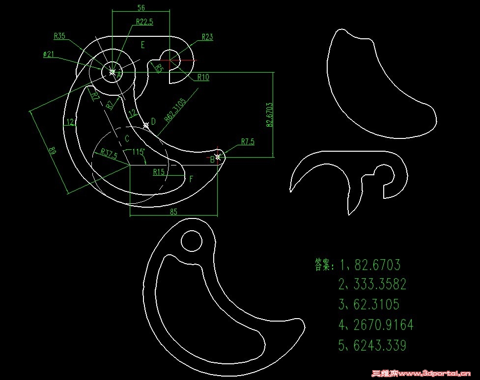

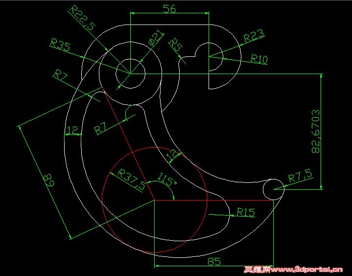

7 M! P: I5 [1 W% F+ L$ \也参与一下:7 i8 N: M3 _- v1 k' ^' w; i
woaishuijia + 5 参与鼓励

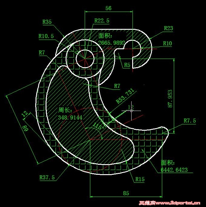

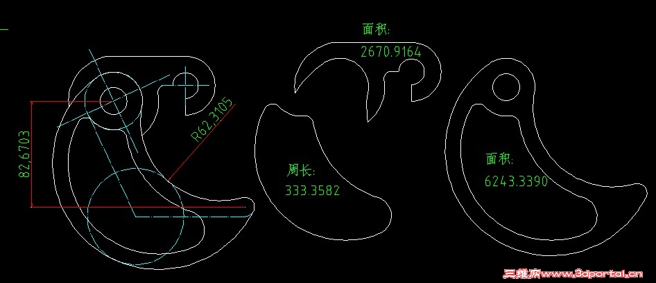

6 B) h& {( N* Y: f参加下,不知道符合要求不?& d3 v) d: D; r
补充个图,截图时关了个图层。

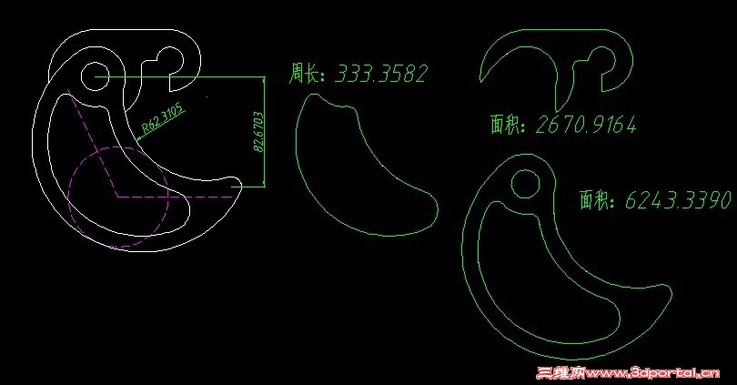

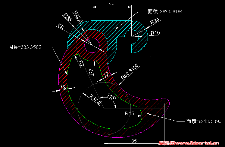

$ u9 I+ I5 R+ M4 j' n我也来试试。。。。。。; P' \3 V) C% w. i5 X) ~+ w( g* R
" V- [4 R( w$ r) I+ a
参与人数 1三维币 +35 收起 理由
woaishuijia + 35 完全正确,授予一等奖!祝贺!

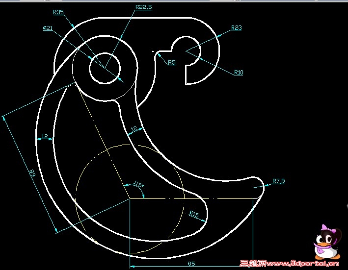

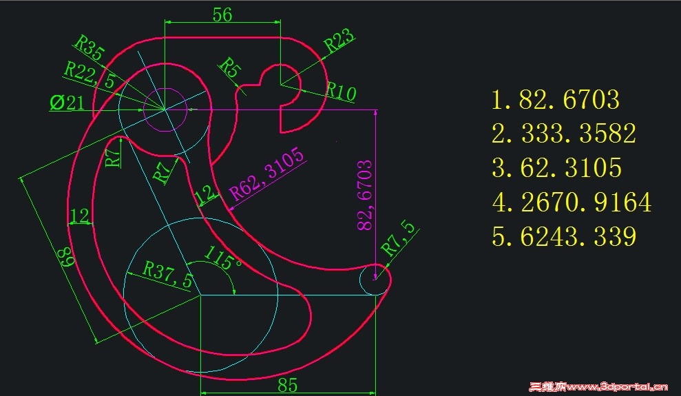

我也来考试[attach]aid[/attach][attach]aid[/attach]

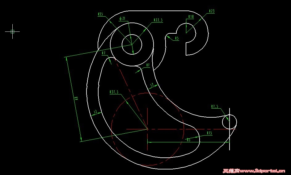

+ N+ E. D. D) Q# d" y试试看对不对   周长少了个3
