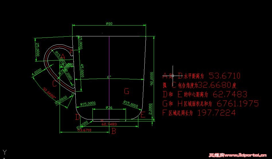

[练习题] 基础综合练习58

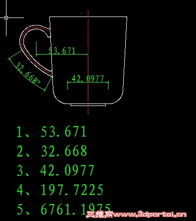

未命名.jpg 交卷,第一次参与,不知道合不合规矩哈' A4 g7 u2 G. \9 _

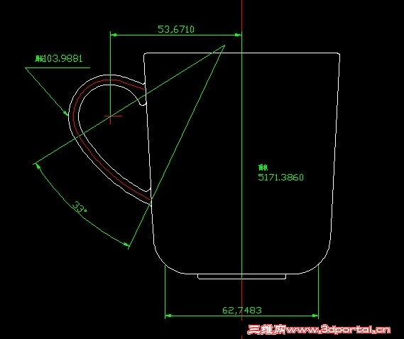

本帖最后由 woaishuijia 于 2012-11-22 10:42 编辑 3 E" A: ?2 G7 C( C" l) z3 f
  y  ]7 l$ @* u- M作业。。。。。
作业
作业

看到答案后 又重新做了一边 为什么两次的答案不一致呢 ! 唯一区别 上次是全部画完在作答案,这次是完成一个做一个。

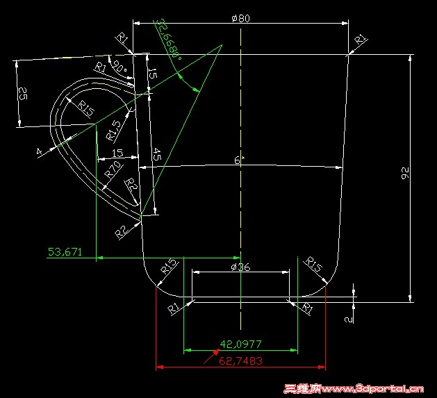

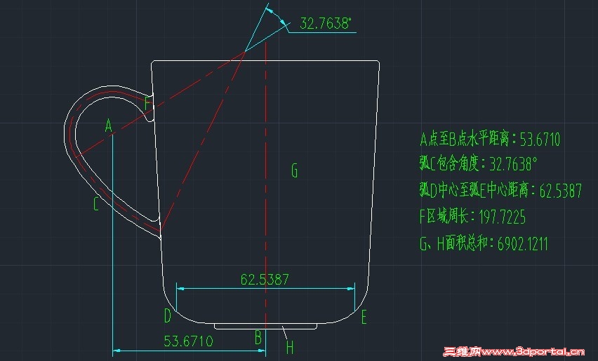

5 [" u! {2 q# R# h) f2 h试着花了十分钟把图作了一下,所求数据完全正确,仔细分析了有的第三题错的同志其实是出题不严谨造成的,弧的中心点是圆心的话答案应该是42.0977,如果是弧长的中心点的话,答案应该是62.7483。
发表于 2012-11-22 15:46:57 | 显示全部楼层 来自: 中国浙江温州
一字之差 天地之别 总是把中心点想成中点 怎么办?0 }- @" R# f3 y5 N* D5 U! e
前次有次也是把中心点想成中点   肿么办
  F& T/ \4 ^- r+ ]" v5 q& h以后看到中、心、点这三个字看来得加倍注意了 不能惯这毛病

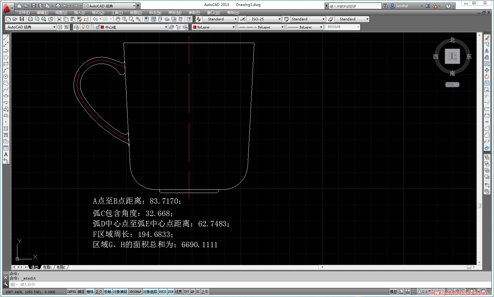

郁闷    面积怎么算的   求指导

用“边界”(boundary)命令创建“面域”对象或闭合的“多段线”对象,或用较高版本(cad2006以上?)的“填充”(hatch)命令创建“填充”对象,都可以查询面积

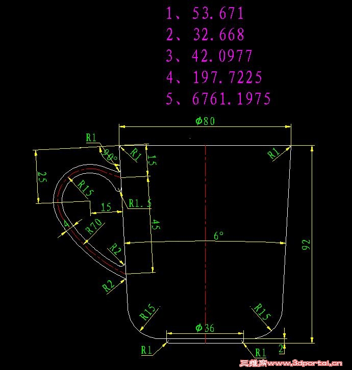

总高画成了92+2=94,那要的数值就不用讲了。
发表于 2012-11-23 09:54:35 | 显示全部楼层 来自: 中国北京
关于此次竞赛题的一些说法:
# q. m( {; R7 q1 y0 |2 I# \那个∮80是倒圆角后的尺寸还是之前的尺寸?如果是之前的,那就是相当于标注的虚拟尺寸(个人说法),也就是说无法测量的。依照本次给出的标准答案,这个直径值是倒圆角之前的尺寸,那么圆心A的定位也是基于这个虚拟点而确定的。4 Y2 [+ A# v% @
% ?+ s! F" `" ]0 r. ~5 w* P% @ps:抱歉,总之按这样的尺寸(∮80和A定位)来加工制作的话,检测比较困难,呵呵,一个杯子而已,可能是我想多了!
发表于 2012-11-23 11:41:52 | 显示全部楼层 来自: 中国安徽合肥
本帖最后由 yinchuan99001 于 2012-11-23 11:49 编辑 8 \* c; @0 K! k7 y' v
1 B" a; r0 k7 X4 a; P. q# }
为什么不能把“弧的中心点”写为“弧的圆心点”,这样是不是好理解。不然在“弧的中心点”和“弧的中点”还是有很多纠结。
发表于 2012-11-23 13:32:26 | 显示全部楼层 来自: 中国湖北武汉
' L! M! T) ^- Z( C6 b$ K$ w
, I6 ^3 a* w0 ~! N- d晕,跟某位大侠一样把总高度92搞成了94,怎搞设计弄成这样要出人命的啊。。。
/ |5 K9 O2 o& S3 _; }9 R, O第3题,说实话确实容易让人误解。看到另几位大侠真的标出了“弧D的中心”到“弧E的中点”的距离。。。,我觉得这才是  “弧D中心点至弧E中心”距为何?  的正确答案。

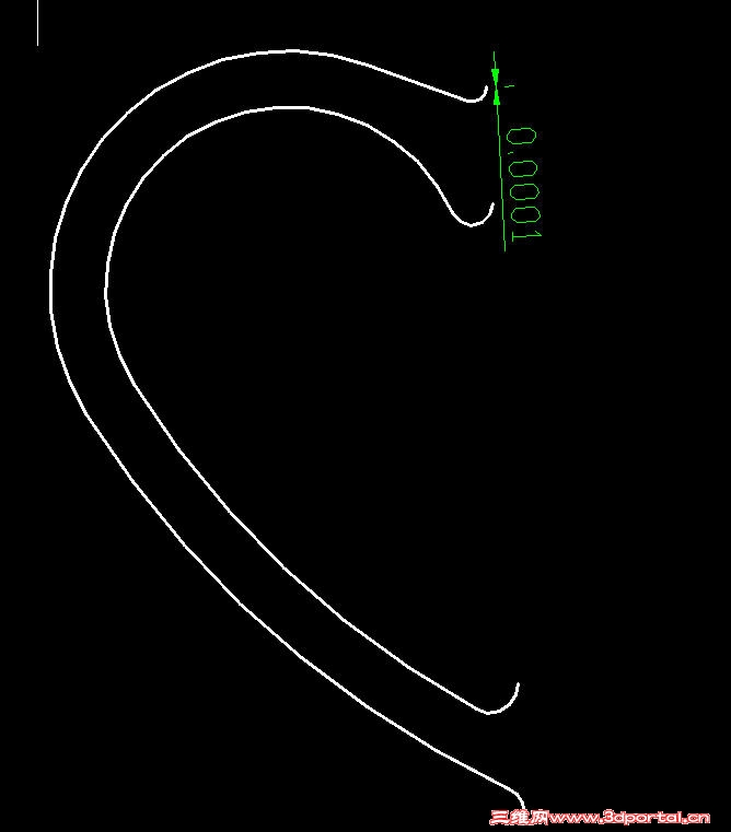

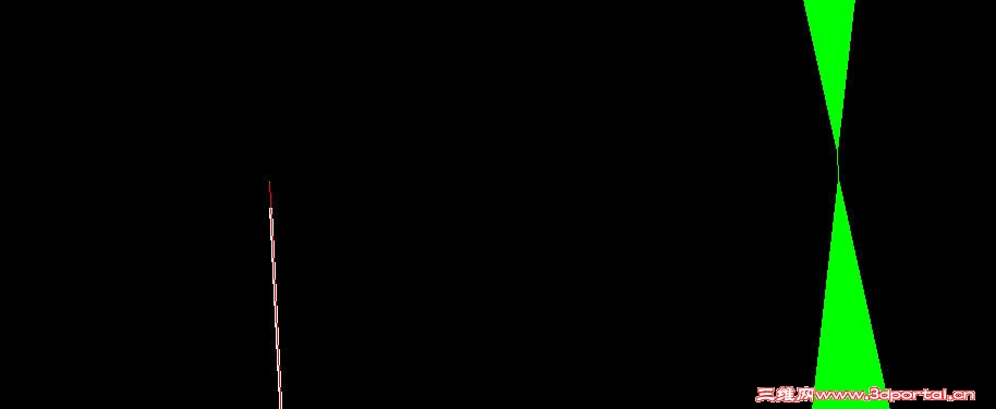

! O: E6 a- a! z# e* Y% T' }( ^0 mF区域周长,查了几次都是197.7224,差0.0001,检查不出那里错误,请大家帮忙分析下,不胜感激。
6 K" F4 j' q# A9 o7 e( E$ ~1 w0 ]  s3 B* H9 _/ B# B, _: G
昨天重新做了一遍,得数197.7225,把两个图形重合完全吻合,无法看出错在何处?
茶杯197.7724.rar
44.08 KB, 下载次数: 2
茶杯197.7725.rar
113.34 KB, 下载次数: 6
发表于 2012-11-24 21:13:09 | 显示全部楼层 来自: 中国广西南宁
cyanapple721 发表于 2012-11-23 16:03 static/image/common/back.gif* M$ C  u- Q- a8 @% l! B$ d6 Z$ ~
, V  u, P' P! M) {' d/ b0 I
! {% V  g% h% O& _8 S" b昨天重新 ...
6 u7 ]: z/ ^, j5 z" [: c请将两个图的dwg附件上传,看看是如何差0.0001的。
发表于 2012-11-25 14:16:41 | 显示全部楼层 来自: 中国天津
晕呐!!错过了!!!下次什么时候还有????
发表于 2012-11-25 17:12:52 | 显示全部楼层 来自: 中国广西南宁
, P: }. s2 i2 j( I$ q8 M# cF区域周长,查了几次都是197.7224,差0.0001,检查不出那里错误,请大家帮忙分析下,不胜感激。
- r, r: {/ N! ?; F2 s. y$ k8 V
6 c$ A& W+ \+ u昨天重 ...
' _( v% _0 e  q' P看了一下,找到个地方有不同,如图所示。
1 ~  w. o0 ^- C3 o/ @6 o! H! X- E) x8 ~/ P" w% l- x
2012-11-25-2.jpg   d& f0 G$ i3 Z, S
