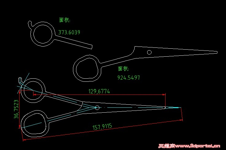

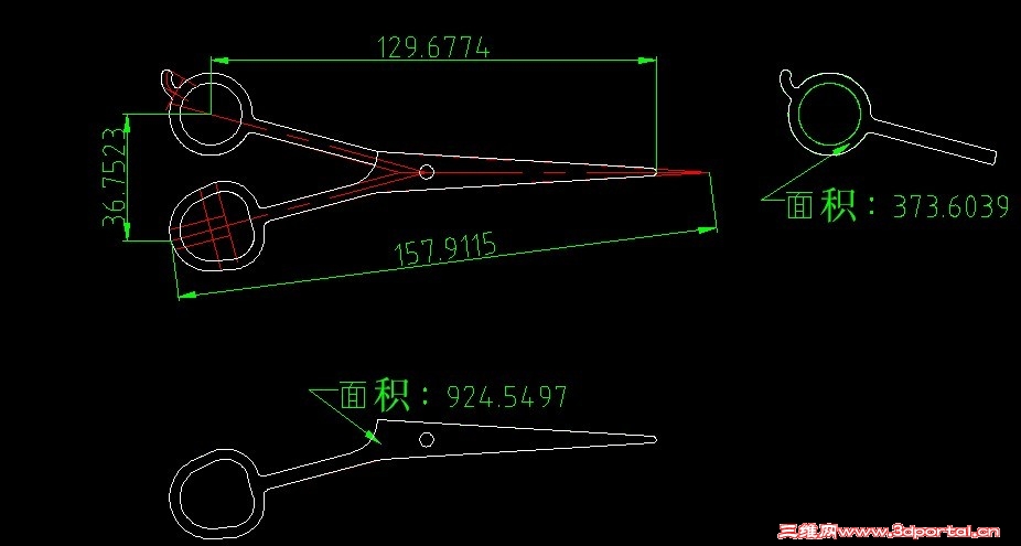

逛一逛看到这个,搭个末班车,凑凑热闹。
剪刀.dwg
79.41 KB, 下载次数: 2
woaishuijia + 5 参与鼓励

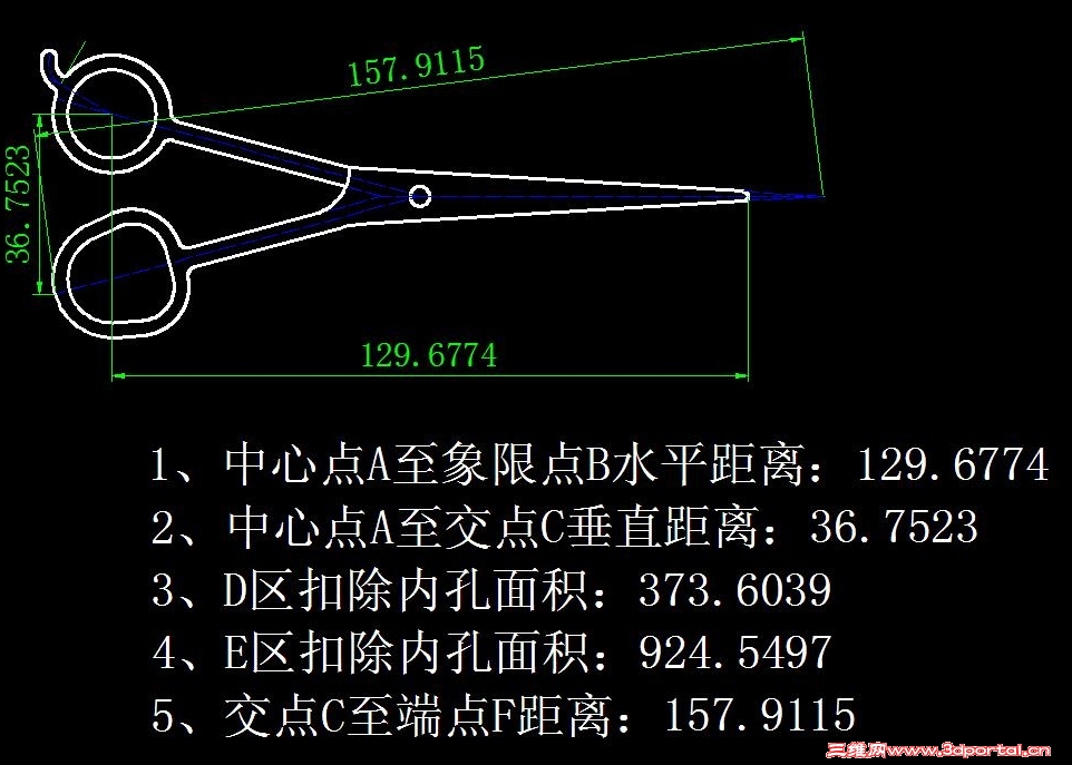

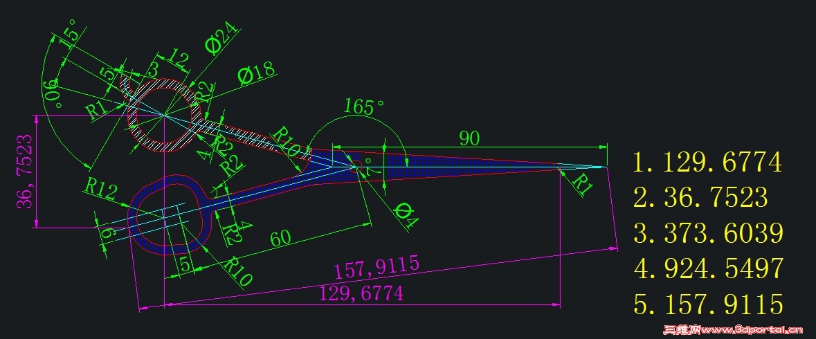

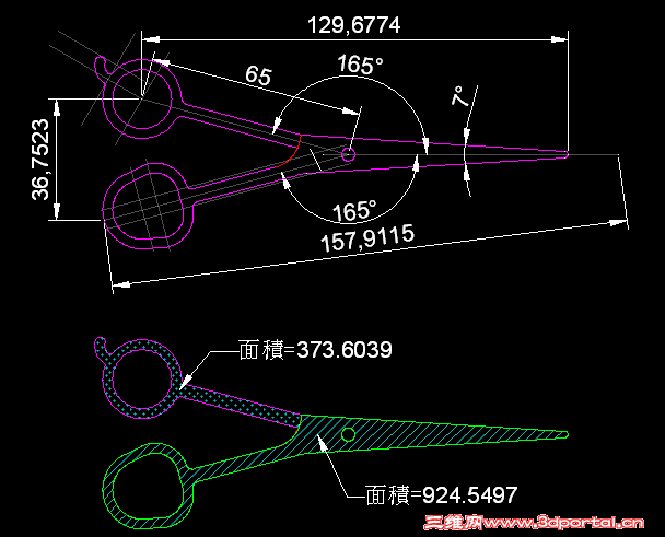

今年最后一个练习~
, B: p: Q5 L" N) S/ B1 d3 h. ~ 12月竞赛题.jpg , i' j# G5 M2 s: Z
12月竞赛题.dwg (63.22 KB, 下载次数: 3)
参与人数 2三维币 +35 收起 理由
2005llnn + 30 完全正确,授予一等奖!祝贺!
发表于 2011-12-22 09:23:43 | 显示全部楼层 来自: 加拿大
本帖最后由 daji 于 2011-12-22 09:24 编辑 # ?  S" n: c: l2 F" W

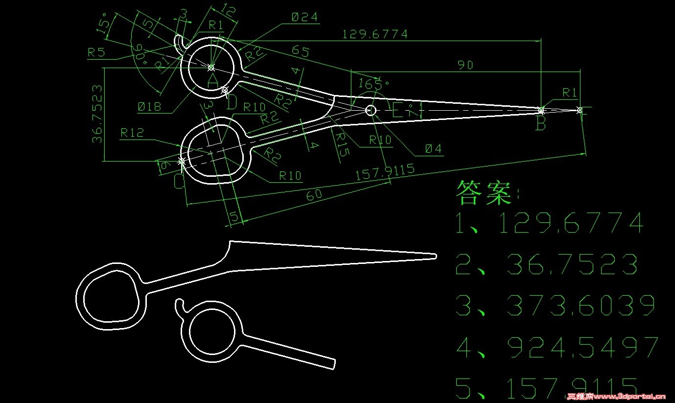

  _- ?6 u, y2 K7 U( {- h感谢指导,这个题目还有很多参考意义的,在设计类似物体时其尺寸可以按此执行。多谢!我的尺寸标注的设置上没有注意要求。希望以后能有进步。
发表于 2011-12-22 11:06:46 | 显示全部楼层 来自: 中国江苏南通
不要错过加分机会
9 `6 T. R9 Y, ?5 S2 \* g/ ?4 P' {sh_mrhg 发表于 2011-12-14 13:38 http://www.3dportal.cn/discuz/images/common/back.gif
. u7 z* Q5 @$ z! F/ j晕,扣除内孔,把内孔去掉了
发表于 2011-12-23 10:45:41 | 显示全部楼层 来自: 中国江苏苏州
这次只对了二个,有些定位尺寸没有看清楚,有的可能是画错了。

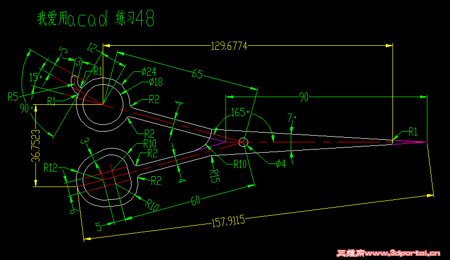

发表于 2012-5-9 12:46:24 | 显示全部楼层 来自: 中国江苏无锡
交作业
% C3 V$ A7 [5 {" f. f* m, u# C3 r* b, y
2005llnn + 5 参与鼓励

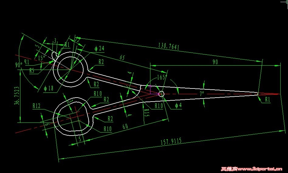

发表于 2013-5-14 07:58:26 | 显示全部楼层 来自: 中国浙江温州

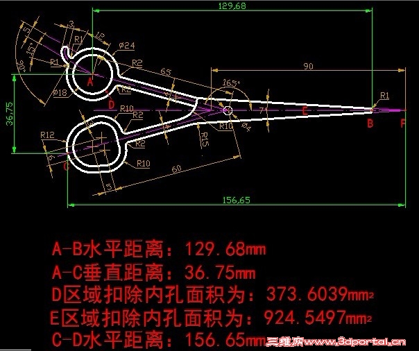

5-14 基础综合练习48
2005llnn + 5 参与鼓励

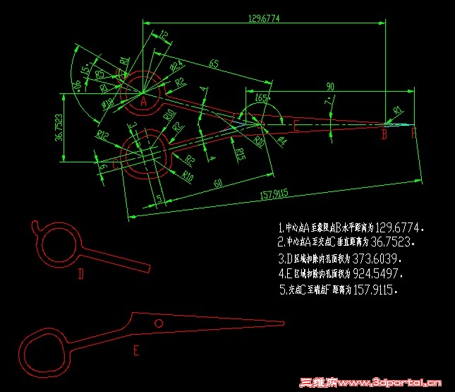

发表于 2013-5-22 17:46:43 | 显示全部楼层 来自: 中国安徽合肥
练习一下,多多指教
2005llnn + 5 参与鼓励
