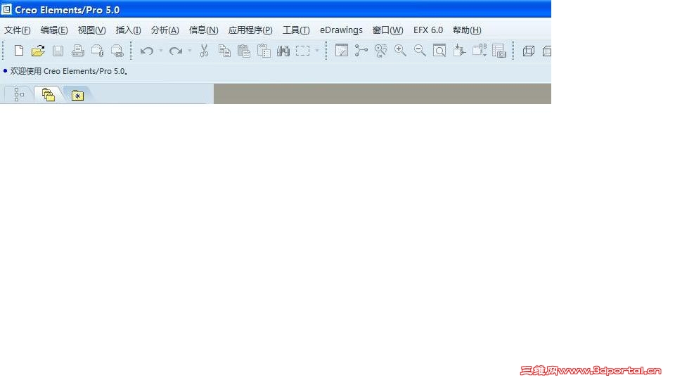

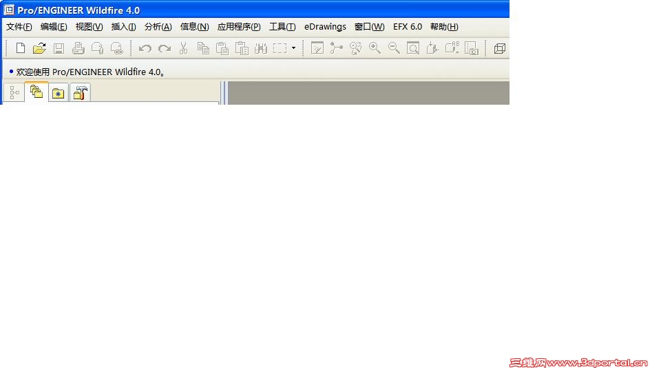

多谢楼主及各位的讲解,经实际验证,我成功在Proe4.0和Proe5.0中加载了EFX6.0,如附图。+ p5 `2 Y9 g2 x
其中在Proe5.0中直接使用在config.pro中添加“EFX_enable yes"进行的。而在Proe4.0中直接在安装目录下text文件中protk.dat中添加的代码,config中没有设置,也成功加载。; V& r8 o3 @+ K  H8 g. x) r
另外,我efx6.0采用的是默认安装目录,目录中有空格存在,但是验证也能成功加载。" G2 Q" M  W( q' `6 l; p
但是在家32位Win7上的Proe5.0中采用config.pro中添加“EFX_enable yes"的方式加载不成功,不知为何?还请各位多指点,多谢了。

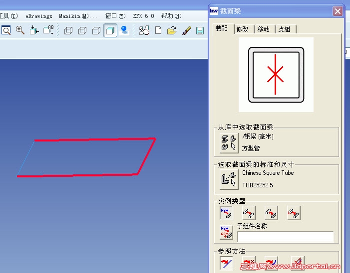

% I, B1 a7 Q6 c, {& A今天在另一电脑wildfire5.0 M010中直接使用在config.pro中添加“EFX_enable yes"进行,启动可加载EFX6.0,但选取的型材缺不能加载显示被拾取的线框图上,只显示一条红线,请哪位专家给予指导,谢谢!急用。
' }9 |# a; E8 l0 T& K
, W* R6 F* E# @下载了一个外挂可安装的EFX7.0,即正常了。EFX7.0同时适用于PROE wildfire25creo1版本。
