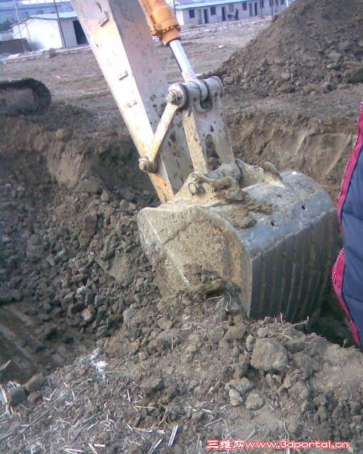

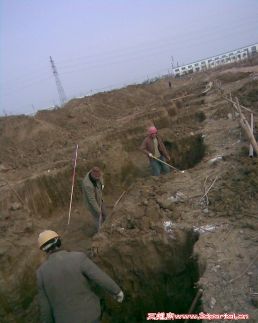

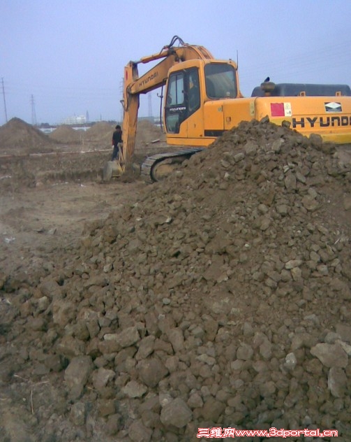

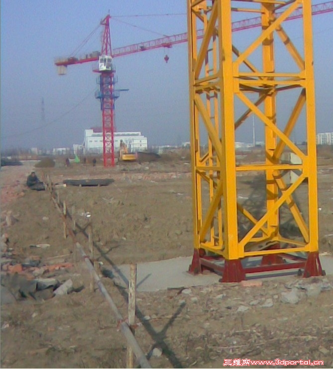

 楼主| 发表于 2011-1-7 19:34:59 | 显示全部楼层 来自: 中国江苏常州
这些是在挖基础坑。
