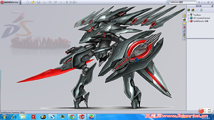

* {: p+ K' M; ?' N; X& @2013 64位9 b: ^3 i: y* j3 P
在这里D:\Program Files\SolidWorks Corp\SolidWorks\swStyleBlueu.dll, @( N: B$ h* K' A$ D
发表于 2013-8-4 09:58:35 | 显示全部楼层 来自: 中国河北秦皇岛
wfgwfgwfg 发表于 2013-7-18 21:51 static/image/common/back.gif
( W* l6 E9 k5 ~& N/ W6 h2013 64位
, {: \5 P( c: }9 f6 A& @# U在这里D:\Program Files\SolidWorks Corp\SolidWorks\swStyleBlueu.dll
2 e% [; f: S2 Y7 L9 q0 uPNG_BACKGROUND.png
# x" ~5 u' I) {8 i
非常感谢您回答我的问题。
! I+ n9 p5 j( Z. ^# a- |顺带说一下这个背景是由‘PNG_BACKGROUND.png’+‘PNG_SWLOGO.png’组成,一般要改两个。
