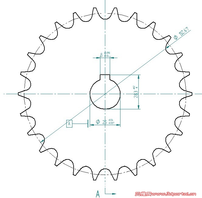

很久没上来了,继续开摆!注意链轮的节圆直径!我查过资料,也计算过,10A-26T链轮的节圆尺寸应该是φ131.703
 楼主| 发表于 2010-8-17 13:03:31 | 显示全部楼层 来自: 中国广东佛山
为了防止有人说我操作有误,我把图形与图纸都发上来

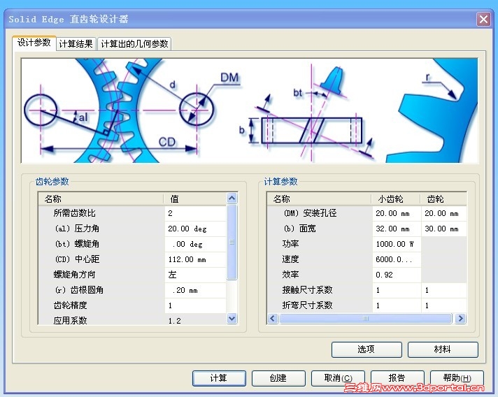

再给大家发张图!自己可以试试齿轮生成工具,不能改模数,不能改齿数!更可恶的是你设定了两齿轮的中心距,它在生成时竟然生成一个近似相等的中心距而不是需要的中心距!~

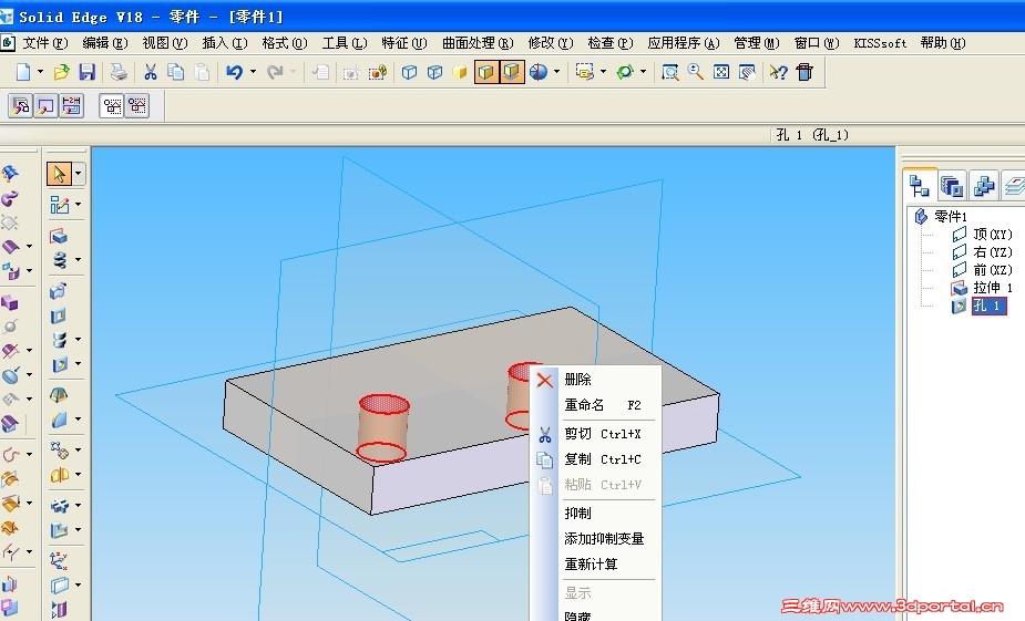

在一块板上开两个孔,如图:
6 d' d0 y  ^; D3 ~3 z' r$ [: c完成后进去重新编辑孔,在图形区只能选中一个孔,按右键不能编辑,在资源查找器里选中孔特征,按右键可以编辑!

9 L9 J$ D* Z$ Z这位仁兄,不知道你是怎么去操作的,难道是你的V20版本有问题,我使用V18版本照样没问题,只要是一个孔特征做出来的,
! |  D, e" c( o- f  E5 M) ^5 j3 I4 G+ _# ?, f
选一个孔其他相应的就都会显示,并且可以编辑
