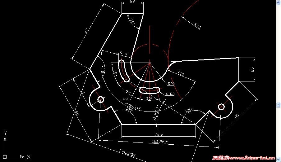

[练习题] 基础综合练习45
发表于 2011-9-22 20:04:54 | 显示全部楼层 来自: 中国四川泸州

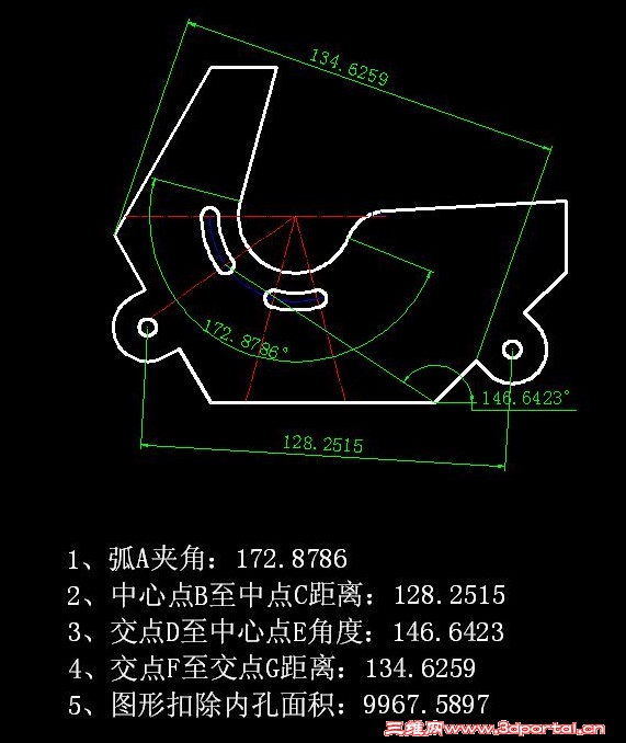

最简单的做错了,粗心!!!
发表于 2011-9-22 21:44:56 | 显示全部楼层 来自: 中国河南焦作
一等奖 呵呵 继续努力
发表于 2011-9-22 21:48:43 | 显示全部楼层 来自: 中国江苏南京
这次有此问题与上次一样,还好做正确了
发表于 2011-9-23 06:54:51 | 显示全部楼层 来自: 中国江苏南通

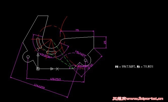

右上边的一条线画成水平线了,检查了半天才看出来错在哪了。犯了类似错误的还不少。4 ^2 Z6 Y4 ^5 u2 t$ c& N. F# o- }! t, I
王老大先生 发表于 2011-9-22 13:53 http://www.3dportal.cn/discuz/images/common/back.gif
& c! R# E3 c& i0 _4 h7 d+ V
图中根本就没有说明那条线不是水平线,要说错那也不是你的错!

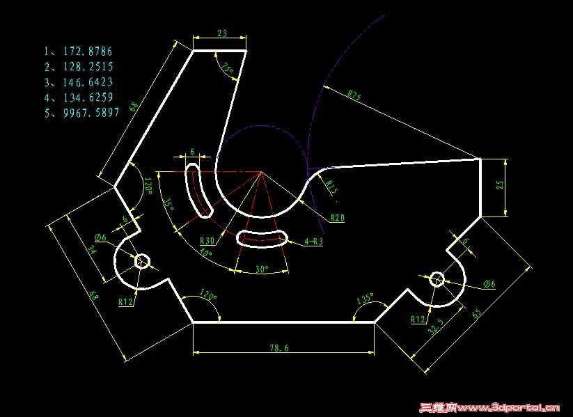

发表于 2011-9-23 14:08:30 | 显示全部楼层 来自: 中国江苏无锡
虽然得了一等奖  但是第三问还是感觉有点纠结  居然还有这样问的
发表于 2011-9-23 23:12:41 | 显示全部楼层 来自: 中国湖北荆州
79# sh_mrhg
4 l- O5 Y$ ]3 u$ ^+ Z2 [* A/ h" }  从切点位置可以看出来,很明显图中R75与R20的切点在右上边粗实线的延长线上。如果右上的那条直线是水平的,R75与R20的切点就不在右上那条直线的延长线上。
woaishuijia + 3 技术讨论
发表于 2011-9-24 01:43:25 | 显示全部楼层 来自: 新加坡
我来晚了,第一次没有画全对,R75的那条线我画成水平的了!
发表于 2011-9-24 01:45:51 | 显示全部楼层 来自: 新加坡
同感,第三问给人的感觉好怪!我还以为是题目错了,应该是距离……
发表于 2011-9-24 10:14:23 | 显示全部楼层 来自: 中国江苏南通
81# 王老大先生 " {* j9 u( v% m3 j
谢谢提示!受教了!

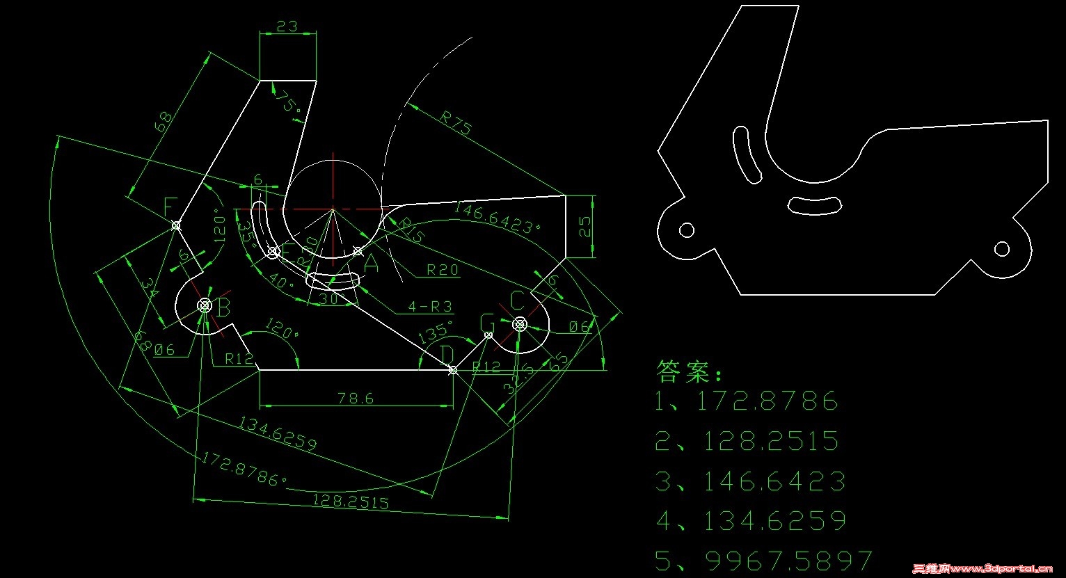

发表于 2011-9-24 18:07:13 | 显示全部楼层 来自: 中国台湾
  h* q& t* |& n5 ~) k8 `
/ T3 v) o/ h9 T第三題的問題上個月已經討論過了!是根據了一個座標系統(名稱忘了)定義的標準!
8 g) t! K& w. U6 L. }  P兩個點畫一條直線.從+X方向水平線"反時針方向"到這條直線的角度就是標準答案
5 u7 _# r9 j' o* v& `9 I( K" z/ L上個月5題全對的人數是 0......
$ u% y" C: h/ ^$ B# d  d/ Y) Y, X
6 f( \; w$ `' A# t" f這些題目!就算不動手做!多看PO文也能長知識
发表于 2011-9-25 12:07:09 | 显示全部楼层 来自: 中国河南驻马店
- c; Q+ m2 e) E/ V兩個點畫一條直線.從+X方向水平線到這條線的角度就是標準
6 p" z1 y# r' W上個月5題全對的人數是 0......
7 g$ ]8 l$ C' t, \  O5 H1 ~5 E9 X- n  ~% G) C1 V3 s5 d5 x
這些題目!就算不動手做!多看PO文也能長知 ...
7 s% ~3 {3 m# S0 cjerrymice 发表于 2011-9-24 18:07 http://www.3dportal.cn/discuz/images/common/back.gif
- S+ h( z3 ?, x/ I; {* _$ S# |: b* S* o6 Z; S, e8 \
我当时怎么也没有看明白第三个问题的意思,看样子还要多多来坛子学习下。

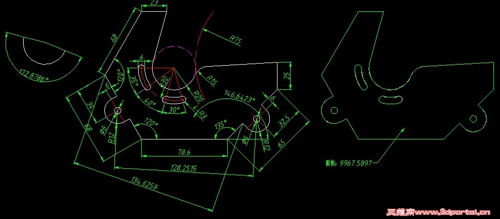

基础综合练习45
2005llnn + 5 参与鼓励
发表于 2012-5-7 16:20:50 | 显示全部楼层 来自: 中国江苏无锡
未命名.jpg 今天跑了趟苏州,刚回家,作业交晚了
2005llnn + 5 参与鼓励

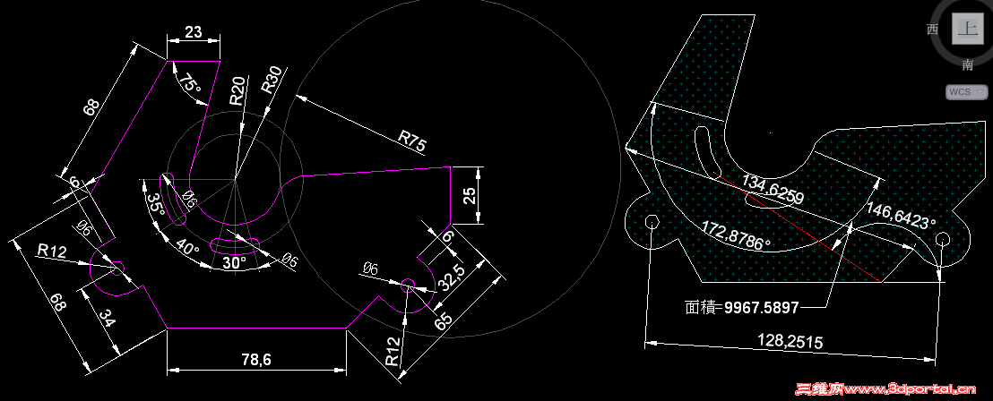

5-10 基础综合练习45
2005llnn + 5 参与鼓励
发表于 2013-5-12 22:14:06 | 显示全部楼层 来自: 中国广东东莞
练习一下,多多指教
