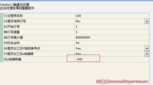

本人 自己做产品用的  带刀库  有X轴偏置功能
poat2.rar
14.63 KB, 下载次数: 33

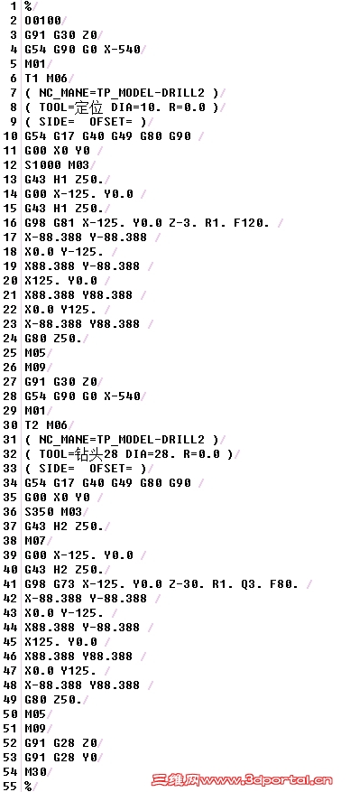

之前公司4年多的nc後處理,帶刀庫 有G05P10000的開頭
! V% K/ p5 \& g8 G& l( k                                                 G05P0的結尾/ ?+ ^) i* ~  h& Q
post.zip
11.51 KB, 阅读权限: 5, 下载次数: 14
後處理
TEST.zip
5.92 KB, 下载次数: 6
轉出的NC碼
