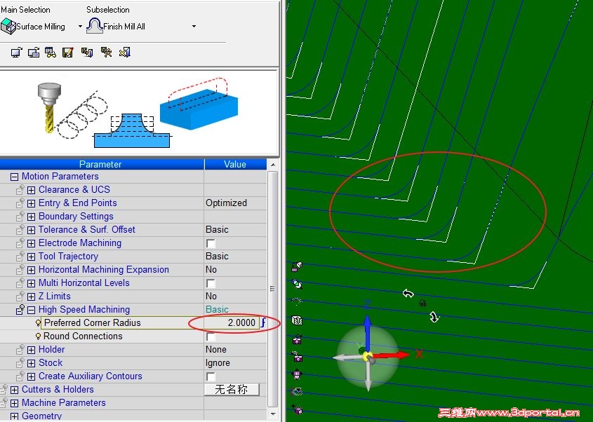

 楼主| 发表于 2013-4-16 19:52:36 | 显示全部楼层 来自: 中国浙江绍兴
新增平行内部圆角优化  (再也不用羡慕powermill内部修圆功能):
* |) s0 K7 @8 v: B1 m* g

东西非常喜欢 ,不知道用用这么样,会不会现在平行内部圆角,有的圆角有的尖角,刀路自动延伸会不会在铣型腔出现延伸过切,

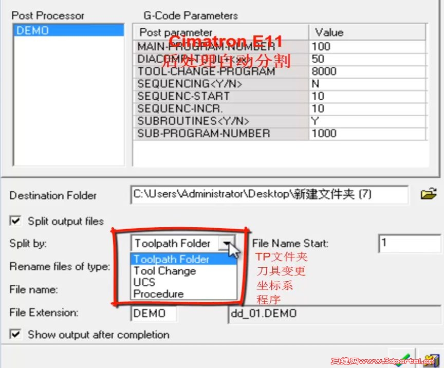

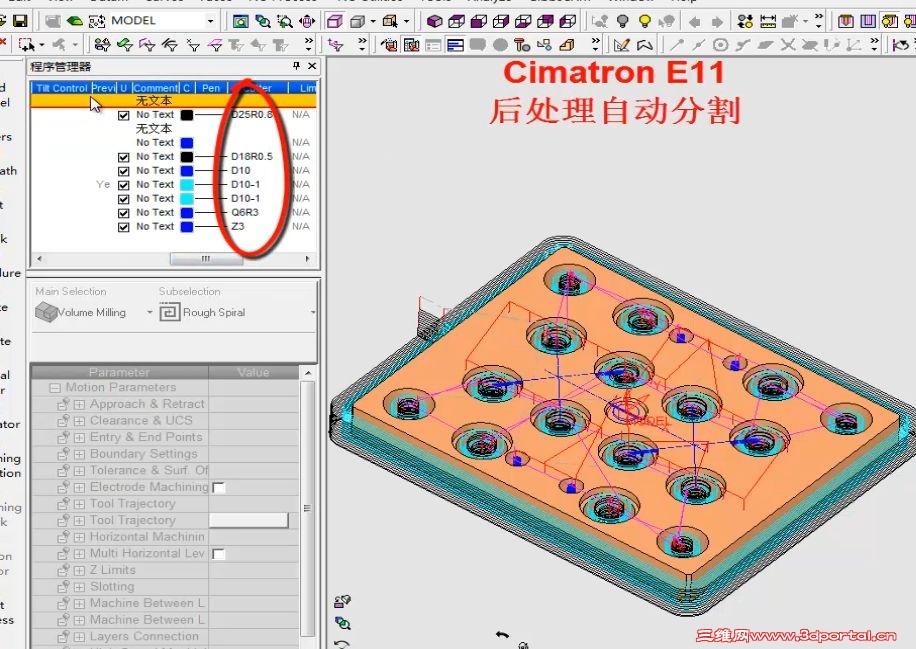

6 L6 [# N1 |7 e. N3 DE11新增非常实用后处理自动分割
6 _: U* F: I3 N+ q7 }( r+ V再也不要依赖那些后置了  哪怕是自带DEMO后置也可自动分割!1 V3 S' _0 I% x: b6 K
. {' M  \1 m- p! b) T/ O& U- A/ }  C分割方式:: J) H- ?7 x; H( Y, a, k4 n3 n
7.jpg 0 C7 d" ^5 O( E
视频文件下载: E11后置分割.rar (2.8 MB, 下载次数: 70)
发表于 2013-5-9 11:19:02 | 显示全部楼层 来自: 中国上海
版主顶你
发表于 2013-5-9 11:36:03 | 显示全部楼层 来自: 中国浙江金华
哦,这个到是蛮方便的,只是不知道后处理出来的程式,能在佳铁机上走不。

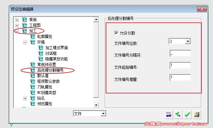

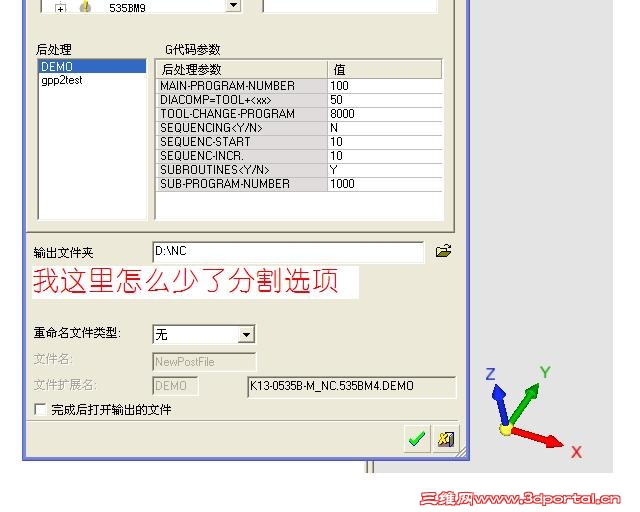

发表于 2013-5-24 13:08:03 | 显示全部楼层 来自: 中国福建厦门
密密麻麻 发表于 2013-5-9 11:14 static/image/common/back.gif) M+ I% @: [% O5 T2 S! T0 ?3 A
E11新增非常实用后处理自动分割 ! m8 o: u0 K8 V. e( t
" H! R" {+ B3 K6 @8 H$ {  c为什么我的电脑上没有啊
 楼主| 发表于 2013-5-24 14:46:34 | 显示全部楼层 来自: 中国浙江绍兴
本帖最后由 密密麻麻 于 2013-5-24 14:48 编辑 , b+ c5 A0 [1 M' q8 |% g+ d
Lfangyi 发表于 2013-5-24 09:32 static/image/common/back.gif
( g5 e9 A6 l0 v# z7 L在这里设置下就有了
