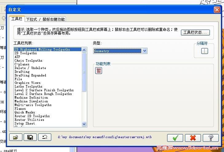

你好,学习了毛坯模型使用,可惜家中的机子算N久也算不出来.不知是何原因.明天回工厂试.0 i) s% M% b4 N  ]( d
" R' p& v2 `5 [3 U只知图中圈的功能.
& e" [  V9 ^0 V0 B. i# {& c找来找去也打不到残料边界和浅滩边界.3 ]% p( v$ |4 ~8 n7 z4 e0 O
可否发几张图上来了解下.谢谢!!

 楼主| 发表于 2013-6-3 22:49:29 | 显示全部楼层 来自: 中国浙江嘉兴
呵呵仙 发表于 2013-6-3 22:42 static/image/common/back.gif
* ^) S7 T- V( q+ I% b. i你好,学习了毛坯模型使用,可惜家中的机子算N久也算不出来.不知是何原因.明天回工厂试.9 C, y! M, b. C
1 o  Y& i( n5 w' S" v
只知图中圈的功 ...
" o9 q; V2 {) i+ p图标一样的,但你找错门了。

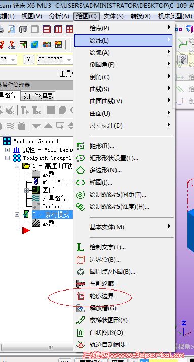

发表于 2013-6-4 16:58:31 | 显示全部楼层 来自: 中国广东东莞
路过不买 发表于 2013-6-3 22:51 static/image/common/back.gif0 _  V' T( R( V( H$ j
也只能算是简单的毛坯应用。
6 `" e! g0 U% l: R# J
谢谢提示.找到了.) g+ p4 M7 w$ g$ A/ C$ D
22.jpg 3 g5 J1 D7 F' _$ m7 q6 g8 h
' K* V; }1 I! T
可惜毛坯应用算得太慢.(N久都还是0%,等它算完都不知何年了.)
1 P8 g5 ~( n  w还是模拟快点.保存为STL一样的好用.还可以看它下刀是否合理.

请教版主残留边界是清根刀路转化,还是PM残留边界导入。或有外挂。

 楼主| 发表于 2013-6-25 22:18:01 | 显示全部楼层 来自: 中国天津
tianmung 发表于 2013-6-14 18:25 static/image/common/back.gif8 I2 X3 K9 R. l1 R
4 l* T# N+ [+ s/ T* I: _这是MC的残留边界做的。
