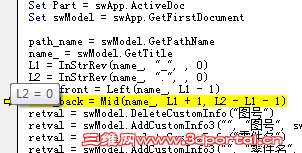

发表于 2015-12-7 20:30:26 | 显示全部楼层 来自: 中国湖北武汉
QQ图片20151207202936.png ! q/ b2 P" Q3 u; }8 k# Z) {/ |9 d' U
我的零件名是“T13-06-015_动板”为什么L2=0?
; k0 V' ~! X8 ~. r3 }: \* F/ x
发表于 2015-12-7 20:41:26 | 显示全部楼层 来自: 中国湖北武汉
name_这个参数没有.sldprt这个后缀,那L2 = InStrRev(name_, ".", , 0)这条语句要一直读到“.”,所以=0?
发表于 2015-12-8 00:29:58 | 显示全部楼层 来自: 韩国
jaychou315 发表于 2015-12-7 20:30
" Q* g9 O4 x" ^4 q  a我的零件名是“T13-06-015_动板”为什么L2=0?
/ h% z5 k1 V/ E5 e4 U# p我的零件名是“T13-06-015_动板”为什么L2=0?9 Y! k5 R: \- L! G- @
5 v8 ?: |- T; B, G5 W又是文件隱藏了擴展名,取消就好了!

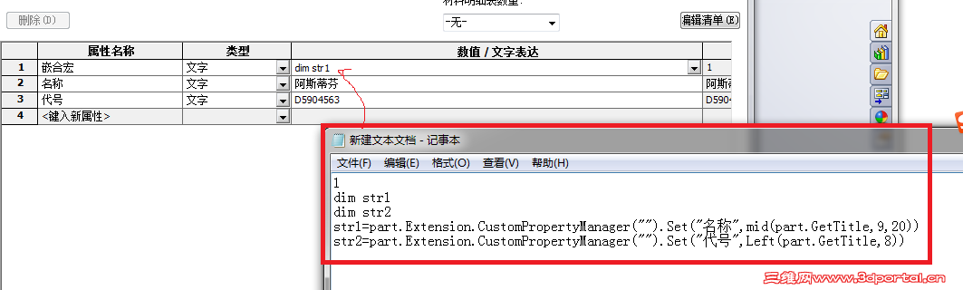

发表于 2016-2-17 15:55:30 | 显示全部楼层 来自: 中国安徽蚌埠
ryouss 发表于 2013-12-12 20:50$ |6 U) p* {) ^$ e) Y/ E8 J/ Y
如 300_222_33_固定销压板,假設 300_222_33_ 之位數不變,只有第三個" _ "之後的位數會變動的話,
5 x/ ^) d3 m0 q) G+ R公式如 ...
2 H2 o+ E' y8 e* q嵌入宏的界面怎么进去,前面几楼都是一个属性,+ m1 G# [( v9 A4 X
我要再加个属性。/ ]/ |, G1 C5 C7 x9 K/ S  S2 P
一个代号$ z9 R8 I) c# j9 e
一个名称

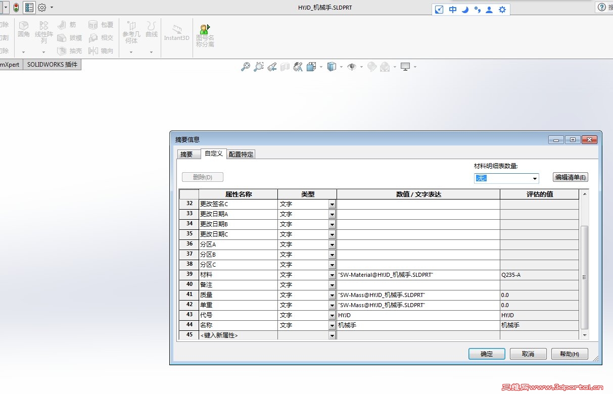

发表于 2016-2-17 16:15:40 | 显示全部楼层 来自: 中国安徽蚌埠
我知道了,可以在TXT文件中修改,然后粘贴进来。
' `  |; @- b2 P. W( ?$ [, Y: p" M& W9 q0 [
13 F% u; l% y3 C& q' l- @1 E
dim str1+ n. y9 N7 _, W* B5 @
dim str2) N$ H, F! f& ]
str1=part.Extension.CustomPropertyManager("").Set("名称",mid(part.GetTitle,9,20)), A# ^1 C0 Z3 C7 l9 I% J( c/ e
str2=part.Extension.CustomPropertyManager("").Set("代号",Left(part.GetTitle,8))
1 f" ^1 D$ ~1 n: K

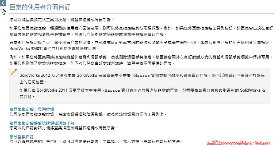

发表于 2016-2-20 15:15:09 | 显示全部楼层 来自: 中国浙江嘉兴
eastking1111 发表于 2016-2-20 14:53
) _2 T, _2 K- B/ Z1 ~5 Z请教下,这个宏能自动执行么?我每次都要制作完图纸后再按一次执行宏,感觉有点麻烦。
! L$ u% [# d' C- a0 _& x參考幫助,在工具列作個宏的 "自訂按鈕"$ C! D- T6 M6 V% b
1 a1 q- @/ A& x2 J, Q2 r5 c+ V3 W# X! y7 q8 n
发表于 2016-2-20 15:19:34 | 显示全部楼层 来自: 中国四川绵阳
ryouss 发表于 2016-2-20 15:15
3 o3 s9 W6 T$ b5 c  D4 G參考幫助,在工具列作個宏的 "自訂按鈕"
6 E# N3 R- w- r0 B% j7 [感谢你的回复,我目前就是用的自定义按钮,我的意思是能否让文件保存后就自动生成名称和图号
发表于 2016-2-20 16:33:23 | 显示全部楼层 来自: 中国浙江嘉兴
eastking1111 发表于 2016-2-20 15:19. U3 p' \* D8 B# V3 r2 j+ K9 g& Q
+ Q) R) f+ f7 u; s9 E. R2 |8 m5 v應該可以,把條件及要求詳述,最好附個簡單文件說明一下

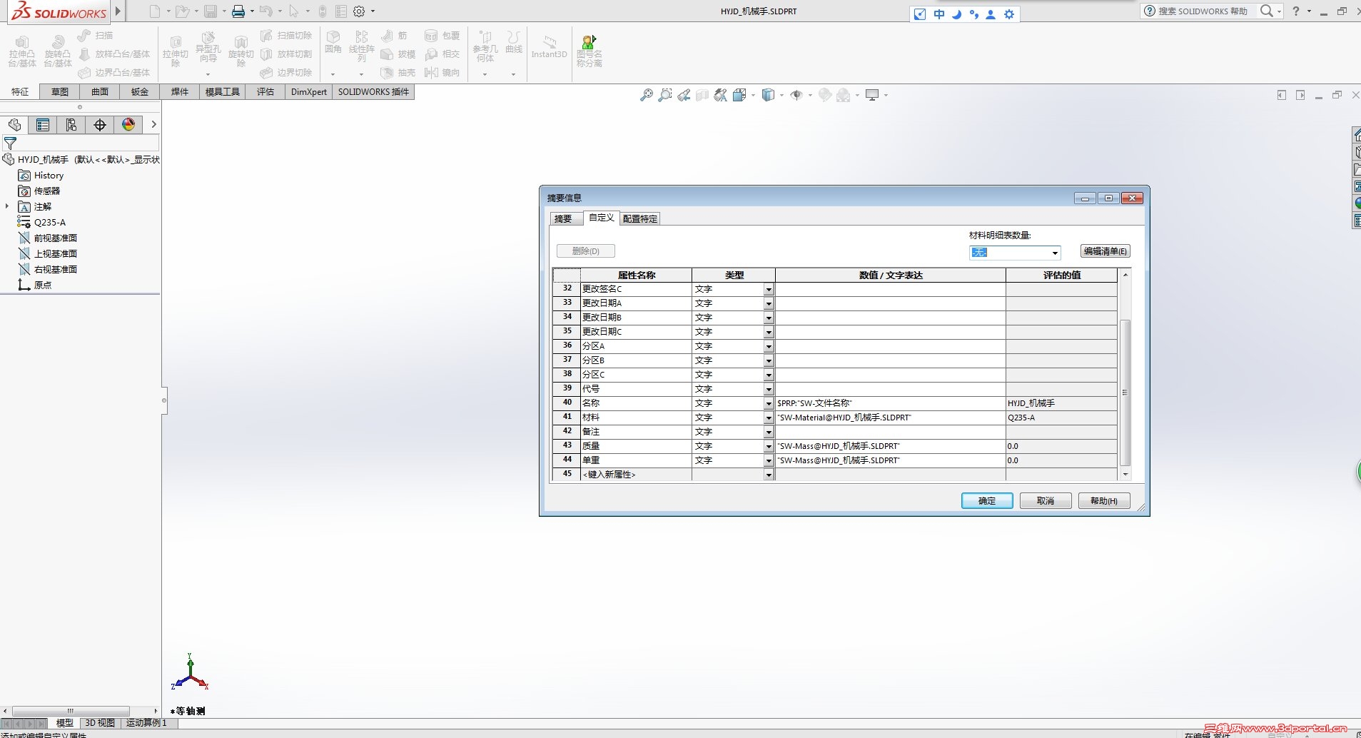

我是这么个意思:
6 @$ s) R+ }- `  l: Z( Q& r 开始状态_proc.jpg
7 T  T- ^/ J5 s( o$ i首先随机创建个文件,模版显示为上图;
) _7 [4 T! h, b8 T$ H
/ U& B" _/ M8 s- D: r8 q 保存名称及代号后_proc.jpg
* M/ F. Z( A, d0 d4 T9 G2 R( X; S9 G  |( n$ H5 W3 q4 J" }+ m
按照XXXX_XXXX的模式保存文件名,但属性里面并无改变;3 c4 F9 e# ^+ T) z" `5 X; V
/ S9 R; D. F# q6 t7 {) i) m, f% w6 C9 _3 m4 l
点击设定好的宏按钮后,图号及名称分离。
  ?, M9 i! ?, @, p  T这是一个图纸从创建到完成的流程,我的意思是,是否每次都需要点击下宏按钮?
) c& y" \) [6 \0 u" I, H  L- c3 ?能否怎么弄一下,只要按XXXX_XXXX的模式保存文件,属性就自动分离图号及名称?
9 H0 T$ C" u6 g. `/ g' g' N6 @' G

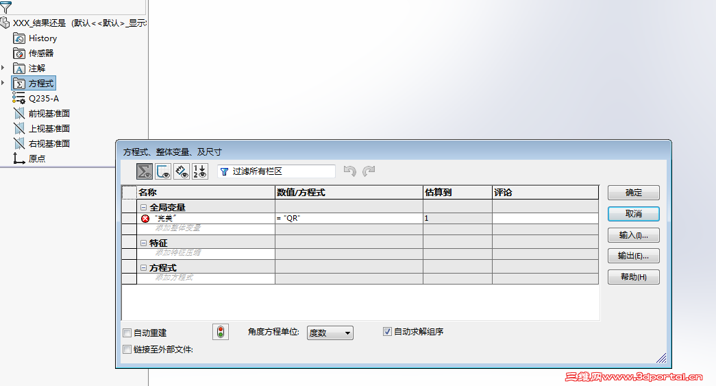

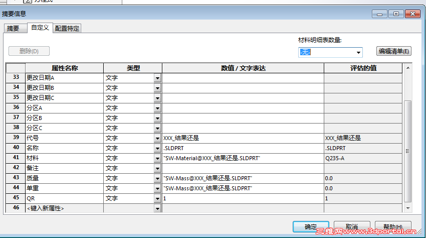

XX.png * u; n4 Z% G$ ]9 \: K5 j, c
请教下我用2016的,为什么全局变量会有×?  ~. ~4 W" i2 W2 Q0 T
QQ截图20160221102458.png ! b& B" L* {4 ^4 k
还有就是代码改哪儿会让他从“_”开始分离,而不是从“.”分离?
8 f& K! k* v% s3 n
发表于 2016-2-21 22:13:40 | 显示全部楼层 来自: 中国安徽蚌埠
本帖最后由 jinqin11 于 2016-2-21 22:23 编辑 2 N0 ]/ X3 t5 W$ P- Y! Q8 Z6 ?
eastking1111 发表于 2016-2-21 10:27" M, W* p' G4 L5 H& t  n+ W
6 p6 U, ?! a9 q# ~! P5 N' C# f
4 P& s- h0 D2 \4 n: Q& E' q还有就是代码改哪儿会让他从“_”开始分离,而不是从“. ...
. P6 g, N5 B! L( b9 p- ]
不用理会全局变量的错误。! i2 z3 H6 I/ R+ ?5 o
用28楼的代号,也是用记事本编辑,然后复制到属性栏$ \4 _/ q+ v; e& [% ]/ y' [
28楼代码中两个哭脸改成一个“代号”一个名称(要同属性栏的属性名一样)# q# E) b% C& ]/ c8 J

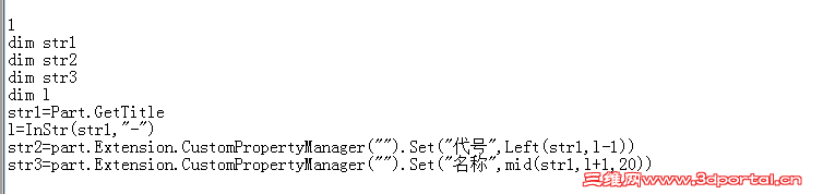

; \7 \3 Q, @) L# b# N9 }
28楼的代码是有问题,正确的是
% P" v' S) z  n1 R, f: \2 g& Z9 _; `. ?; V! K
14 ~& S: {2 R. p* e
dim str1
7 N& K) Z. N: |2 w" `1 V: W: Y. |dim str2
! T1 G2 U! f8 B/ R2 gdim str3
/ C9 j2 Q' o) g! k: ^* ~dim l3 u$ l  U+ X& X
str1=Part.GetTitle
" B9 w4 K. `( Z. D) {, gl=InStr(str1,"-")
7 C. y: m& B; q( R* m! e4 Zstr2=part.Extension.CustomPropertyManager("").Set("代号",Left(str1,l-1))
# g& l. b; e  u8 n. `! ustr3=part.Extension.CustomPropertyManager("").Set("名称",mid(str1,l+1,20))
! x" U- i4 ^! I' U
