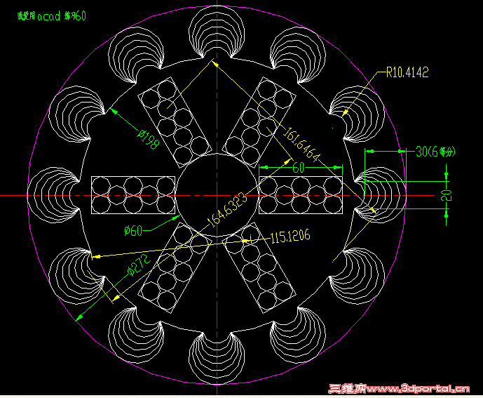

矩形内的小圆的直径是小数啊~~~
' }5 G* A& H+ w而且还是四舍五入
发表于 2013-8-27 10:29:02 | 显示全部楼层 来自: 中国天津
小圆的半径=30/(1+2*根号3)5 t2 v, i6 N# }  Y5 I
矩形的宽=120/(1+2*根号3)。5 @2 u' M. n' ?) f+ r2 F
太不好画了

你好,我想问一下哪个60的里面的圆是怎么确定的?长60,宽是多少啊?怎么确定的宽啊?谢谢。
发表于 2013-8-27 16:07:50 | 显示全部楼层 来自: 中国上海
23个银理解正确,34个银理解错误。看来还是沙瓜多哦。
发表于 2013-8-27 20:45:49 | 显示全部楼层 来自: 中国浙江嘉兴
ct4273 发表于 2013-8-27 11:33 static/image/common/back.gif
; L& W" L* i* H' k  R你好,我想问一下哪个60的里面的圆是怎么确定的?长60,宽是多少啊?怎么确定的宽啊?谢谢。
* _( p1 i. {6 j7 |等比缩放(SC)做出来的,不需要确定宽度的,先随便画一个圆,然后用镜像、TTR做出矩形里面的8个圆,然后把长边用等比缩放中的参照命令缩放到60就ok了,希望能帮到你

发表于 2013-9-11 08:42:04 | 显示全部楼层 来自: 中国广东揭阳
3 b" F6 M. m1 n1 _2 ?1 m- ^你好,我想问一下哪个60的里面的圆是怎么确定的?长60,宽是多少啊?怎么确定的宽啊?谢谢。
% v; \! P7 ?; H0 _2 T其实画这个图有用的数据就是长60,用“对齐”命令就可以
. O; |8 C' v7 f' X具体:1、以任意半径画图中一样的8个圆) \$ A) U# \+ J& d, j9 X
         2、以8个圆的外围划正方形8 x: S6 t3 K4 m7 R/ P3 t
         3、在所画图形下画一条60长的直线7 M" r4 s& ]9 `/ s& b% u2 D1 b1 C, d
         4、 按照以下命令:修改----三维操作----对齐1 P+ Y6 v( m0 F8 n, B5 N# |
         5、按照命令提示就可以; Q. e! B, K. I: t- @
谢谢采纳

那用那么麻烦,图画好以后,一个“对齐”命令就好

哪有那么麻烦,以任意尺寸先画图中相切的8个圆------在相切画长方形-----再用“对齐”命令即可
