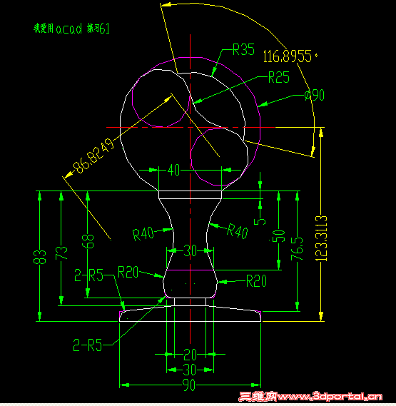

[练习题] 基础综合练习61

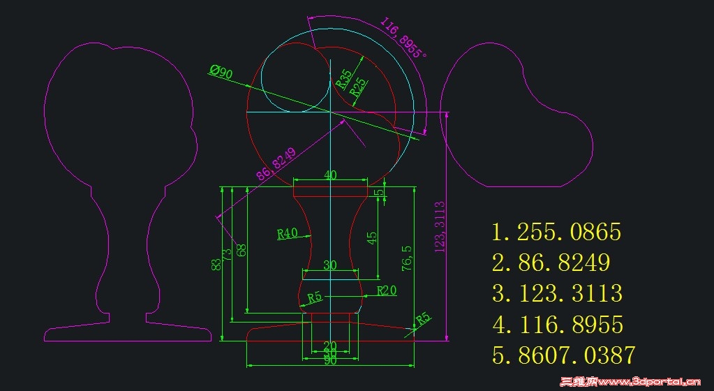

发表于 2013-9-25 09:48:51 | 显示全部楼层 来自: 中国山东淄博
本帖最后由 woaishuijia 于 2013-9-26 04:36 编辑 # }2 b$ \4 h$ k; R
. k$ S3 r9 K$ y. L) N4 D% L9 X, d
交作业,看看我理解的对不对。. |; X* a7 {2 \3 X! L

' c+ |0 V! T* k, U5 |- |6 X201309期答案:+ }4 I1 s$ c. S/ X2 r) j
参与人数 2三维币 +45 收起 理由
2005llnn + 40 二等奖
woaishuijia + 5 参与鼓励

一.竞赛题目(参见附图)
8 b3 p2 K9 t( w; I
A=255.08654979,我精确到5位小数是255.08655,你给我精确到4位小数就成了255.0866了,我要申明一下

“弧B和弧C中心点的距离”这一题有岐义,弧的中心点怎么理解?标准答案中把弧的中心点理解为弧的圆心,而我理解为弧的中点。
发表于 2013-9-26 12:05:18 | 显示全部楼层 来自: 中国吉林长春
liu2005qiang 发表于 2013-9-26 09:28 static/image/common/back.gif
( z, }9 @5 c3 |  o. [A=255.08654979,我精确到5位小数是255.08655,你给我精确到4位小数就成了255.0866了,我要申明一下
) K6 u( p# s( `
规则要求精确到小数点后4位.- t. \, j$ N: \0 X& f. o0 G$ |

发表于 2013-9-26 12:07:41 | 显示全部楼层 来自: 中国吉林长春
lzh1600 发表于 2013-9-26 11:33 static/image/common/back.gif
6 H. p9 C& L" I1 h' }& `“弧B和弧C中心点的距离”这一题有岐义,弧的中心点怎么理解?标准答案中把弧的中心点理解为弧的圆心,而我 ...
* ~4 F0 C5 I( `) S* |0 g6 J
"中点"与"中心点"一字之差,天壤之别.自行查找上期竞赛及以前的竞赛题后的讨论.

发表于 2013-9-28 07:49:54 | 显示全部楼层 来自: 加拿大
R20及2-R5处30尺寸的关系 没有怎么弄明白 看不大出来是什么关系
发表于 2013-9-29 09:11:40 | 显示全部楼层 来自: 中国上海
我的 积分没给呀?好不容易对了4个
发表于 2013-9-29 15:54:37 | 显示全部楼层 来自: 中国吉林长春
daji 发表于 2013-9-28 07:49 static/image/common/back.gif6 h; ?' v# F+ u, E4 [2 ~# O+ i
, c7 F0 R) K0 u, L2-R5圆角之前,R20圆弧与30长直线的交点
发表于 2013-9-29 23:07:31 | 显示全部楼层 来自: 加拿大
两个30点均为R20 圆弧的通过点 而R40 弧只是经过40点 与R20的弧相切,R40的弧并不过30点。这样的关系结果就是对的了
