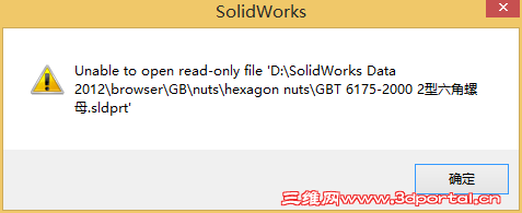

toolbox报错
toolbox报错
杨老师,在装配体插入标准件的时候弹出这样的对话框。这是为什们呢?, [+ Z% B4 u/ z, A( J' l
+ f6 _! `! v4 i  ?& J
 楼主| 发表于 2013-12-9 08:07:10 | 显示全部楼层 来自: 中国四川甘孜藏族自治州
398312203 发表于 2013-12-8 18:41 static/image/common/back.gif
0 @* |$ y- K7 ~) ?4 d杨老师,在装配体插入标准件的时候弹出这样的对话框。这是为什们呢?
" d7 x: Z! |! y' D& h  B, {
应没有问题。
发表于 2013-12-9 08:22:39 | 显示全部楼层 来自: 中国广东深圳
huwenliang 发表于 2013-12-9 08:07 static/image/common/back.gif
3 ~" I( j) f5 k$ ?/ P$ }4 ?应没有问题。
/ y/ |0 v2 P) J! H; t* X谢谢楼主,是我设置不对

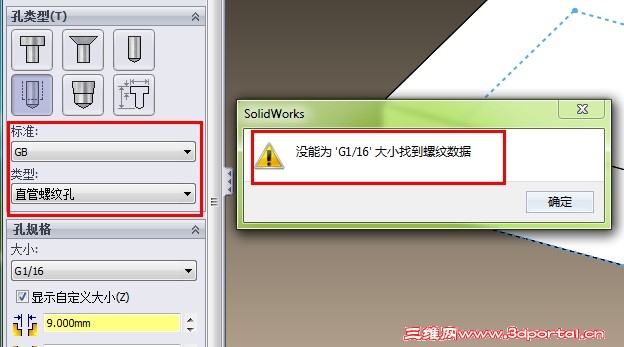

胡前辈, 好像打 直管螺纹的时候就会出现 以下弹窗   ,您那有此问题么5 C# E; ^3 D& M1 N$ i: A
( c1 }% n; D, ~
QQ截图20131209101808.jpg ' e3 C8 b5 h0 }. X2 W$ H) I: w0 Y0 z
" }' L/ U2 w1 c1 I7 V2 z4 d* f. `, l( Z' \6 |1 z
 楼主| 发表于 2013-12-9 15:55:55 | 显示全部楼层 来自: 中国四川甘孜藏族自治州
杀苏 发表于 2013-12-9 10:17 static/image/common/back.gif
. N8 [% e, i/ W) [$ s胡前辈, 好像打 直管螺纹的时候就会出现 以下弹窗   ,您那有此问题么 ?
5 s8 C7 A) s1 h2 \' a数据库于2013年12月9日更新。请各位下载后替换原来的数据库文件。8 ^/ b% N, a' e  h
如是SW2012,可直接替换便能使用;如为SW2013或SW2014,请替换后,用office2007的Access打开将版本号分别更改为16.02和17.02
* f1 W/ @) D7 N; I( P& F5 V: p
) s4 ?; P& K) [主要更新:大直径的螺纹底孔尺寸;增加了管螺纹G类的数据( I; u" c3 ?# s* L$ ~' e

发表于 2013-12-9 20:53:08 | 显示全部楼层 来自: 中国甘肃武威
& J. g+ `% C1 w杨老师,在装配体插入标准件的时候弹出这样的对话框。这是为什们呢?
/ U4 s4 @( c' Q- O9 ?3 m) [数据库是不是有丢失 可以将其他电脑中拷一份过来 应该就好

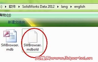

SolidWorks Data 2012\lang\english  文件夹下的 SWBrowser.mdbold 这个文件400多M,有什么作用么   好像删除了也没事
  r5 x4 ]; I( T8 D6 S; v1 g( |
9 j4 X( R1 u: x5 x3 J( _1 \
 楼主| 发表于 2013-12-10 19:29:59 | 显示全部楼层 来自: 中国四川攀枝花
杀苏 发表于 2013-12-10 10:23 static/image/common/back.gif9 G2 h* Q) i2 U- T6 @# p- e" j
SolidWorks Data 2012\lang\english  文件夹下的 SWBrowser.mdbold 这个文件400多M,有什么作用么   好像 ...
, A6 T% ~3 W+ N4 O2 T% G( F$ ~& H可以删除此文件

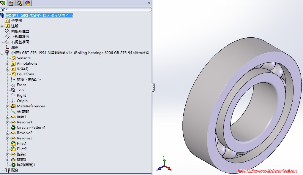

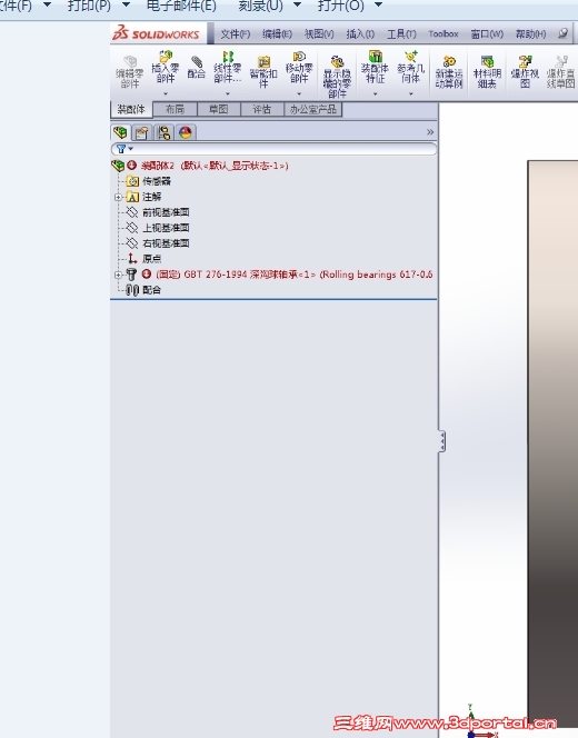

" X3 x6 p% ~' g! ~$ shuwenliang:您好,貌似还有些小问题。也可能是我自己的问题,1.装配体状态下调GB/T276-1994深沟球轴承发生(轴承外圈的圆角)报错,  2.只有在装配状态才调入才显示中文名称,如果右键插入零件还是英文零件名称.

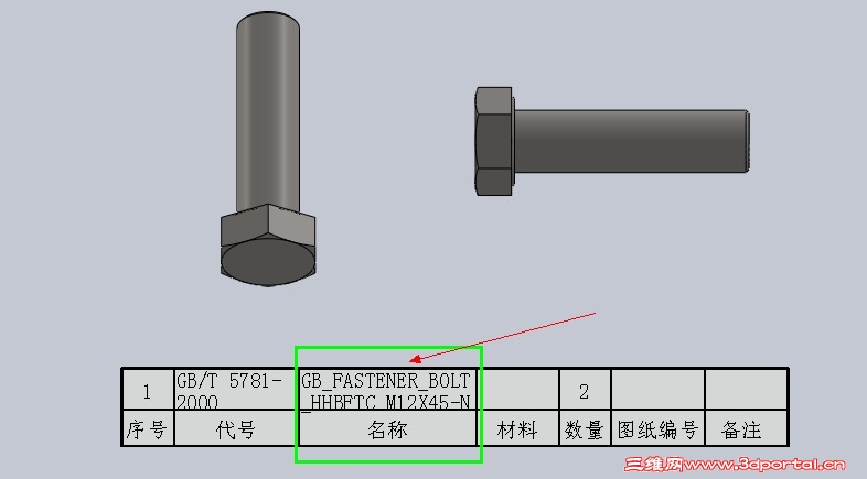

版主啊,我遇到了和17#同样的疑惑,因为里面自带的就两个自定义属性,连什么“名称” ,“规格” 等其他属性都没有。导致下图出工程图的时候明细表里名称那栏还是 英文的,或者是空的。只有代号这一栏是自动填写的。要是每个规格都要自己手动建立其他的自定义属性的话要累死了。工作量相当大啊。求教哪位大神知道怎么弄的话教教我啊。帮我解答一下,谢谢了。6 J7 H" p5 ~6 |$ V. m
6 c' k1 X, }9 D4 c) c3 T
 楼主| 发表于 2013-12-18 19:48:22 | 显示全部楼层 来自: 中国四川德阳
hcqihhy 发表于 2013-12-18 19:37 static/image/common/back.gif" i4 Q9 @0 D2 y$ y# V% u+ R9 U
版主啊,我遇到了和17#同样的疑惑,因为里面自带的就两个自定义属性,连什么“名称” ,“规格” 等其他属性 ...
- k4 z* W: j5 |/ E' s* Q
你的名称栏应是链接到了“配置名称”了,请查看明细表的名称栏定义
  r+ q- {/ x% f9 g% \6 `
repzk031 发表于 2013-12-17 14:16 static/image/common/back.gif) e* v: \5 z& J) N  O( r
huwenliang:您好,貌似还有些小问题。也可能是我自己的问题,1.装配体状态下调GB/T276-1994深沟球轴承发生 ...
" _) n* q6 u8 W请先更改源文件的只读为可读写,并打开调整一下,可能是多实体中有一个倒角选择了两个实体。如是,就调整为两个倒角,并在方程式中设为相等。并保存。
* E  Z$ K+ t8 o0 W0 F. e8 }对于问题2,在装配体中最后显示的是配置名称,只因SW2012以后的toolbox不能修改此配置名称,才花了大力气在各标准件中增加了属性“名称”,并在工程图中的名称栏会显示为中文。$ y9 G- n) T' y* Z6 _) z

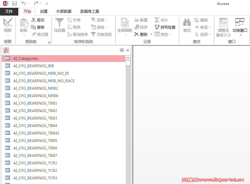

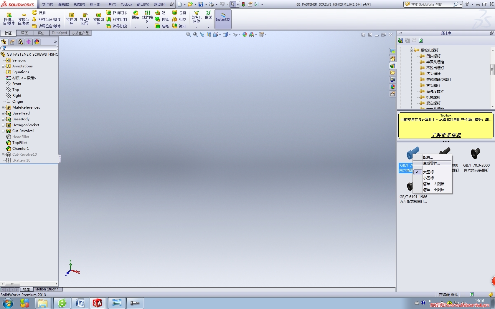

发表于 2013-12-19 10:14:18 | 显示全部楼层 来自: 中国四川攀枝花
huwenliang 发表于 2013-12-9 15:55 static/image/common/back.gif
9 f9 Y7 u- a5 M+ y) W数据库于2013年12月9日更新。请各位下载后替换原来的数据库文件。
% ]- b$ u) P1 w: n$ |6 A$ d" S如是SW2012,可直接替换便能使用;如为 ...
$ A% ^- p8 o. ?" i: z弱弱地问一下楼主,数据库文件打开后在哪里修改、如何修改版本号啊?8 S; Y. J8 Z3 p& t
谢谢!
