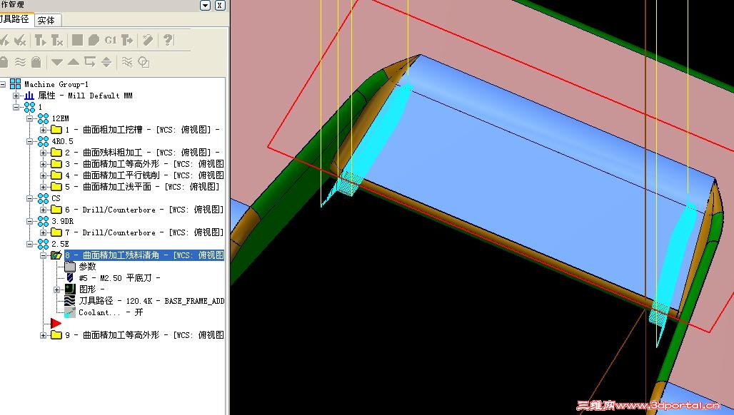

[原创] 分享个比较典型的曲面加工案例,对新手绝对绝对非常非常有用,标题要长长长长长长...

程序貌似避让了八处压点,程序结束后应该会换压板压孔铣四周去除材料吧,不知回答正不正确

 楼主| 发表于 2016-4-22 16:49:42 | 显示全部楼层 来自: 中国河南济源
911297412 发表于 2015-7-28 16:24
  R/ n3 I0 |9 _程序貌似避让了八处压点,程序结束后应该会换压板压孔铣四周去除材料吧,不知回答正不正确
: Z% V9 w; @- z/ Z9 s: @
应该是中间5个孔,锁的平级螺丝,都忘了

0 l8 P# y! o6 W7 }8 v/ _5 S清角改了一下    减少提刀    另外平面可以用 曲面挖槽道路 工件外下刀     也可用 2D挖槽 工件外下刀

能用大刀当然好了,小刀寿命也短~这个高速浅平面铣的确很好,但是要仔细看,防止过切
