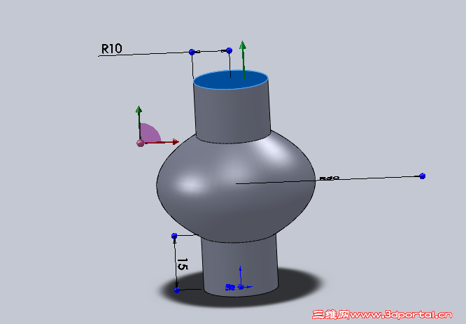

[分享] 拉壓棒_變形作图

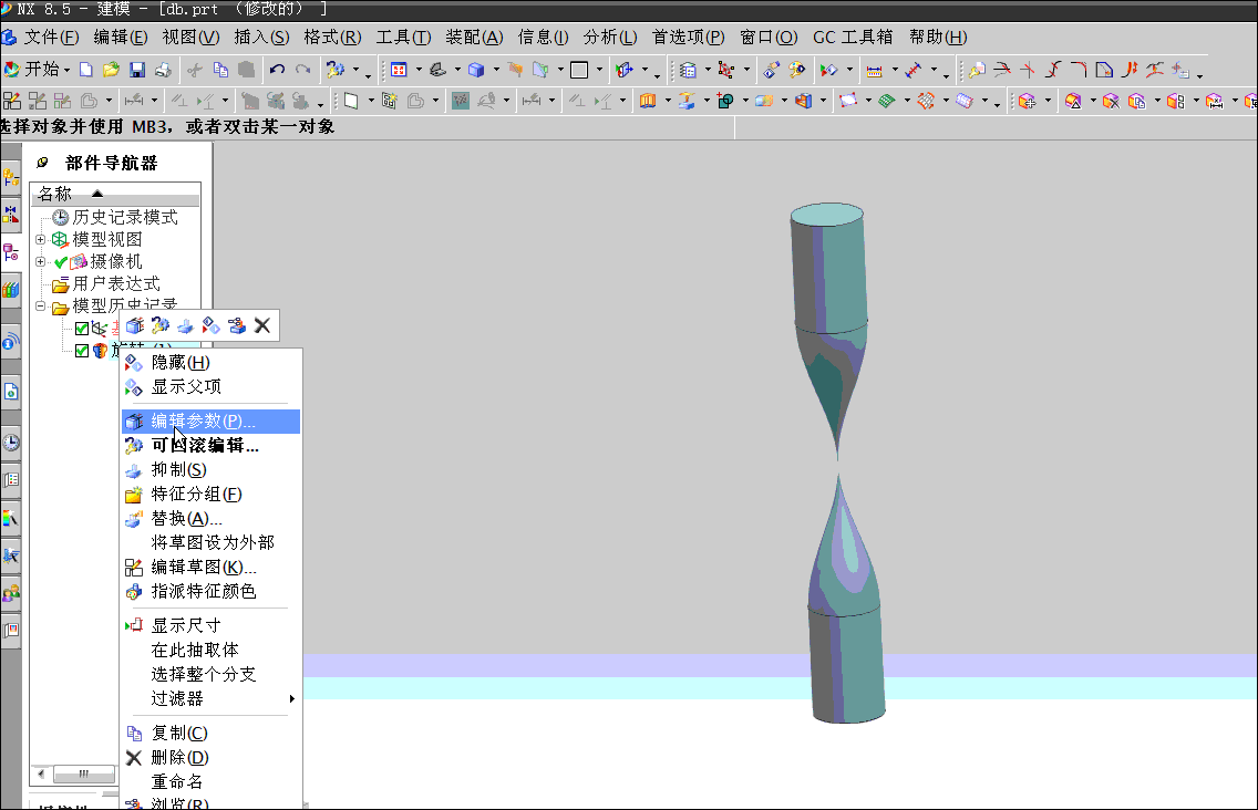

ug也可以,creo不可以

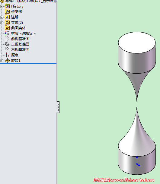

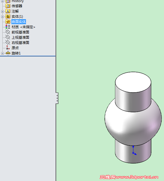

发表于 2014-7-27 11:49:07 | 显示全部楼层 来自: 中国河北保定
哈哈,顺利成功,真有一叶障目的感觉,现在谢谢liang大和各位友人帮忙把树叶拿掉了。
4 [* x5 V8 {+ K" |8 f不上动图了,上两个图片。

发表于 2014-7-27 17:52:57 | 显示全部楼层 来自: 中国广东东莞
在proe里不可以拉断,一拉断就出错。

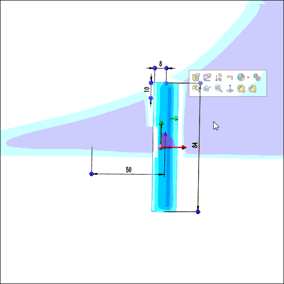

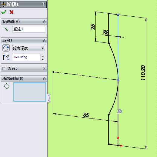

 楼主| 发表于 2014-7-27 19:16:50 | 显示全部楼层 来自: 中国浙江嘉兴

不曉得 proe 是否如 sw 可以選取 草图的 "局部範圍"$ ?7 t) L* V! k6 V! [' f1 F" H6 U
9 s2 ^& Z; E3 R6 e
发表于 2014-7-27 23:11:22 | 显示全部楼层 来自: 中国广东东莞
ryouss 发表于 2014-7-27 19:16 static/image/common/back.gif
) |; h7 }$ R& i4 J" A! K不曉得 proe 是否如 sw 可以選取 草图的 "局部範圍"
1 U. F: [0 s2 Y8 N2 ]5 t$ ^. Z不可以局部草图,只能选到整个特征,这样的话旋转轴右边存在样条线无法旋转,,, y% r3 U4 O& X- l5 u+ v& {8 N
SW的草图功能确实强大,,之前有在用。 只是现在公司只用proe/creo.
发表于 2014-7-28 10:30:51 | 显示全部楼层 来自: 中国北京
我的为什么就不能完全实现呢?不用方程怎么可以实现上下长短变化,而样条曲线也变化呢?
发表于 2014-7-28 10:38:50 | 显示全部楼层 来自: 中国北京
已经可以实现了 . u- @5 c+ ~4 X9 l" @- q

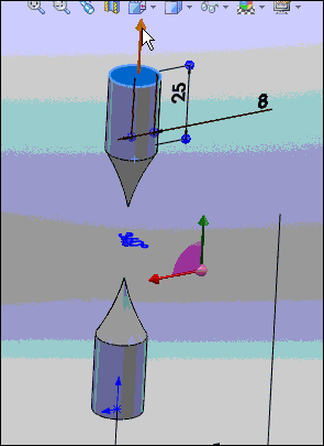

感谢liang大悉心教导,趁今晚有空,上个图。。

发表于 2014-7-29 08:51:12 | 显示全部楼层 来自: 中国江苏苏州
拉断了之后还变形,貌似不是一般固体金属材质;如果不采用方程式,体积不变规律似乎无法体现.

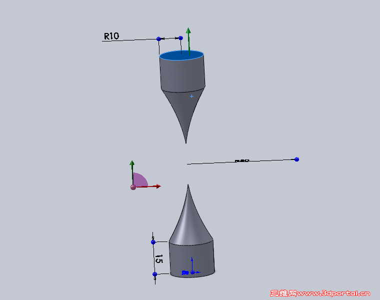

发表于 2014-7-29 17:38:54 | 显示全部楼层 来自: 中国广东揭阳
不会动画,补两个图,莫怪

发表于 2014-7-31 07:48:52 | 显示全部楼层 来自: 中国安徽安庆
这个仿真还是不太真实,只能算是模拟,另外棒料已经拉断了,两段继续远离,断口的变形还在继续,

发表于 2014-7-31 10:55:17 | 显示全部楼层 来自: 中国浙江金华
本帖最后由 sunrays110 于 2014-7-31 10:59 编辑 ; x! f/ K; _' o# \8 r0 p
% p0 k* R, x, o; C又发现个好东东,交作业!7 K  Q  e# j- x' s. c, W1 r
