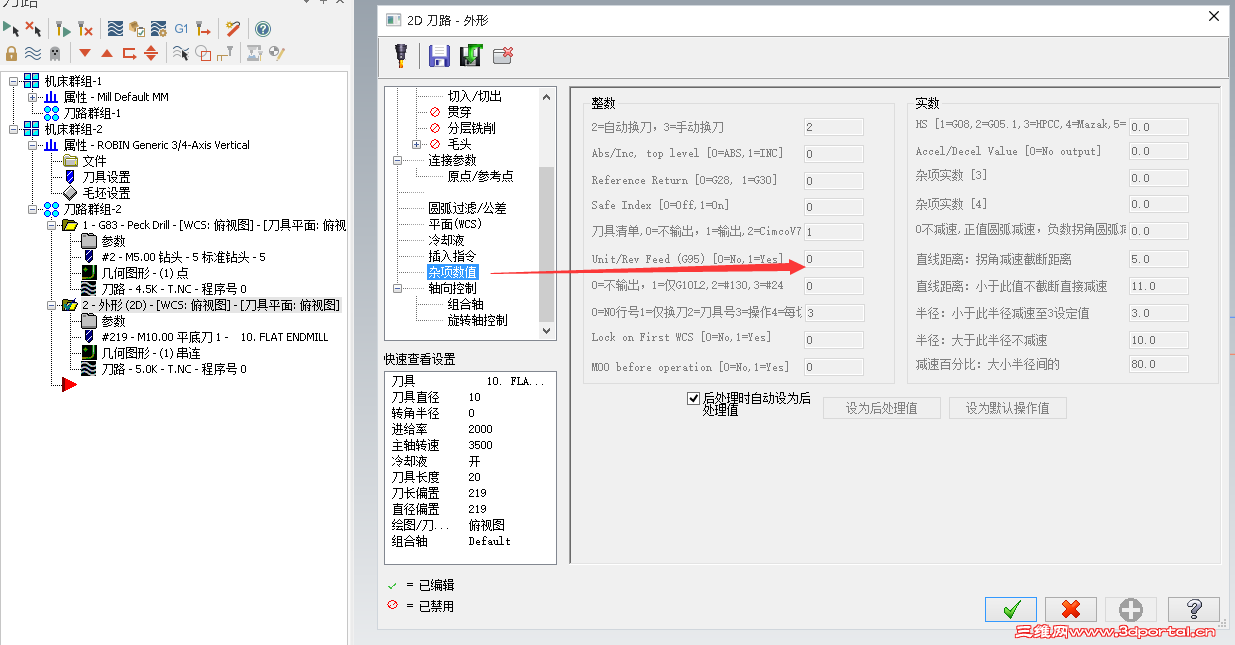

ztrx 发表于 2015-6-23 19:42 static/image/common/back.gif
; x4 b6 q3 p% Y& h9 [
为了给你客观地看看这个问题,专门又去把X7装上了。结果你的文件却是X8的,我去。
1 z, @; V9 V! ~& N" v% z* \, V+ G然后又把X8装上。。。然后我不明白你为什么把这个参数改了) C( q% |, o, c/ W

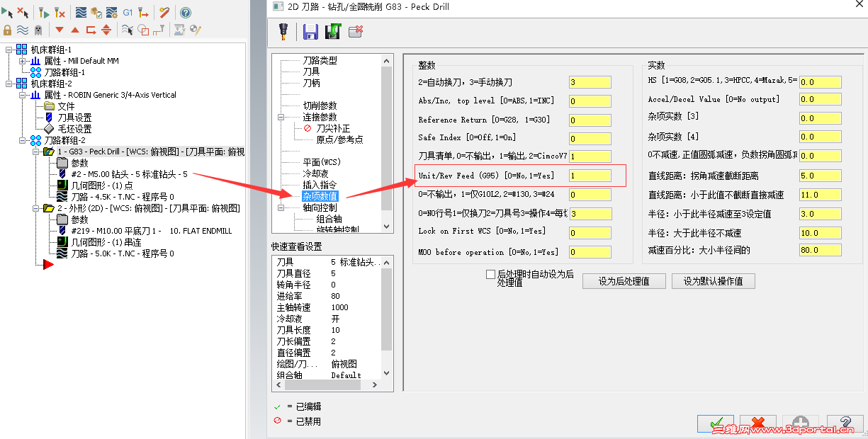

发表于 2015-6-28 17:07:46 | 显示全部楼层 来自: 中国浙江宁波
yalukie 发表于 2015-6-27 09:26 static/image/common/back.gif
/ [/ g( L! ^' M  Z! Y* ]. M为了给你客观地看看这个问题,专门又去把X7装上了。结果你的文件却是X8的,我去。; P1 C8 m6 C/ [: t
然后又把X8装上。。。 ...
4 |& k/ _- G+ O6 ?6 S
就是要改下看看G95能不能用

 楼主| 发表于 2015-6-29 12:00:56 来自手机 | 显示全部楼层 来自: 中国四川
ztrx 发表于 2015-6-28 17:07' n) W/ M# _3 `& N" }9 h; o3 M1 m
就是要改下看看G95能不能用
# D4 x1 ^; D7 u. y6 c& x那玩意儿是原来就有的,我没有动!也没想过这玩意儿有啥用处!

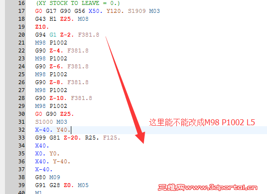

请问一下后处理输出子程序时   能否M98 P  L  的格式。现在输出的没有  L  。    如果可以怎么修改。谢谢
发表于 2015-7-8 17:29:59 | 显示全部楼层 来自: 中国江苏苏州
